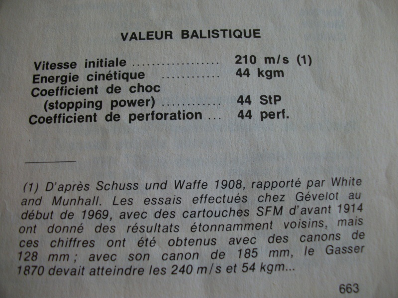

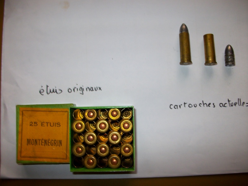

Bonjour à tous
je ne ferais pas de quizz mais en matière d'obusier à main!!!! le Monténégrin modèle 1870!!!Quizz pour les sans-grade Montan10pour les cartouches du45-70 GVT.
recoupé à 36 mm ogive .448 350 grainsQuizz pour les sans-grade Cartou10 puissance de feu d'un obusier
Quizz pour les sans-grade Monte_10 Dénomination de la cartouche 11,75 X36 Monténégrin Short,à plus labrocante37

Message  lionrobe Ven 15 Avr 2011, 11:51
labrocante37 a écrit:Bonjour à tous
je ne ferais pas de quizz mais en matière d'obusier à main!!!! le Monténégrin modèle 1870!!! Dénomination de la cartouche 11,75 X36 Monténégrin Short,à plus labrocante37
Tu tombes bien !
Pour mon mien récemment relooké :
Quizz pour les sans-grade Dsc0435814
Je mettais dans des douilles de 45LC la semi wadcutter de gauche.
J'ai récemment fait des cartouches avec des ogives achetées chez Gilles, vendues pour convenir à du 45LC (à droite) mais supposées trop lourdes selon un copain, qui m'a suggéré de charger léger, elles l'ont donc été à 1,30 g de suisse N°2.
Quizz pour les sans-grade Dsc043648
Mais...je n'ose pas les tirer, vu l'enfoncement que j'ai du réaliser pour qu'elles soient à hauteur de la gorge de graissage.
Qu'en pensez-vous ?

Message  labrocante37 Ven 15 Avr 2011, 12:55
Bonjour à tous .
Mon cher Lionrobe ,ton ogive me parait mince,à l'origine la balle pèse de 18,25à20,25g soit281,63 à 312,5 grains, pour ma part n'ayant rien trouvé d'approchant j'utilise une ogive de Gras moule LEE de 370 grains en .448 avec 1,1 grammes de suisse N°1, rondelle de carton de cible, semoule fine,rondelle de carton cible,ogive juste graissée, enfoncée jusqu'à la dernière gorge de graissage, il y a environ 11à12 mm de plomb dans l'étui .Le tir est viril sans plus, à plus labrocante37
