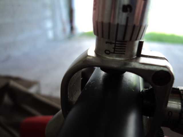

pour poursuivre l'exploration des possibilités offertes par la Remington 37, j'ai donc décidé de l'accompagner ce matin d'une lunette Unertl.
Après une série d'entrainement au 60 balles couché, il n'a fallu qu'une minute pour démonter le dioptre et le porte guidon Redfield et installer la lunette Unertl grâce aux embases présentes sur le canon..... et hop voici le nouveau look de la Remington 37 !!
Cette lunette Unertl à un grossissement x16 et comporte également au niveau de l'objectif, une bague d'ajustement optique à régler en fonction de la distance de tir envisagée.
Ce réglage débute à 50 pieds ("50 FT") soit environ 16m, jusqu'à 300 yards en passant par les distances de tirs habituellement pratiquées.
Ici la lunette est réglée à 50 yards + index "5" de la bague de réglage, ceci afin de compenser le supplément de yards induit par la distance de 50m.
Jusqu'aux années 70', les lunettes Unertl ont été équipées de tourelles de réglage externes pour l'élévation et la dérive latérale. Cette technique avait la particularité  d'offrir des réglages fins par clicks combinés à de grandes amplitudes.
Chaque trait sur la tourelle correspond à une correction de 1/2 MOA (7mm à 50m) et il y a un click intermédiaire entre chaque trait correspondant à une correction de 1/4 de MOA (3,5mm à 50m).
Comme il y a 25 traits sur chaque tourelle, un tour complet correspond induit donc une correction de 12,5 MOA, et des tours de tourelle on peut en faire !!
J'ai aussi vérifié la précision de ces corrections en décalant le réglage "point visé-point touché" de 10 traits (donc 20 clicks = 5MOA) alternativement en Up, Down, Left et Right. Ces corrections ont bien eu pour effet de décaler les impacts de 70 mm dans chaque sens.
A défaut d'un support stable, les tests ont été réalisés sur un support plastique MTM assez souple.
Le zérotage a été dégrossi en alignant l'âme du canon sur la cible 50 match, puis sans faire bouger l'arme, le réticule de la lunette à été centré sur la cible. Ce processus permet d'être en cible 50 match dés la première cartouche. Il suffit ensuite d'apporter les corrections nécessaires en calculant le nombre de MOA nécessaires
Le calcul de la correction est pas trop mauvais mais le groupement de 5 tirs est encore un peu décalé.
Après un changement de carton, je décide de réaliser deux tirs sans modifier les réglages pour confirmer le précédent groupement.
La confirmation étant faite, j'ai donc finalisé le zérotage de la lunette unertl validé par le groupement de 5 tirs dans le "10" de la cible 50 Match.
Pour aller au bout de la démarche, j'ai également voulu vérifier la conservation du zérotage après démontage-remontage de la lunette Unertl, et là aussi c'est un 10/10 le zéro ne bouge pas  Very Happy !
Force est de constater la maîtrise totale de leur sujet par les ingénieurs de sociétés US comme Remington et Unertl, en offrant il y a déjà plus de 60 ans, des prestations de haut niveau.
