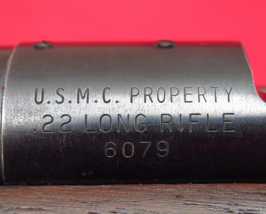

compte tenu du N° de série 56XX de ta 40x je ne pense pas qu'elle soit de 1963.
En effet l'exemplaire ci-dessous avec le marquage "USMC Property" et le N° de série 6079 date de 1958.
Il est possible que le marquage Remington soit plus bas sur le canon et caché par le fût de la crosse sur ton exemplaire.

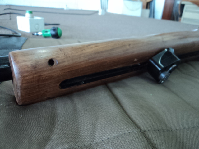

après une interruption de quelques mois, je relance ce sujet par la présentation d'une nouvelle arme:
Encore une Remington 40X vous allez me dire !!
Oui mais cet exemplaire à une particularité par rapport à celles déjà présentées ici, un petit marquage fait la différence:
Et oui il s'agit du marquage US apposé sur les Rem 40x ayant fait l'objet d'un Military Procurement pour alimenter les forces armées US.
Plus que l'entrainement proprement dit, ces armes ont principalement fait les beaux jours des équipes de tir à la cible des forces armées US.
Le simple marquage "US" nous informe que cette arme a fait partie d'un contrat militaire postérieur à 1959, et le marquage de datation Remington présent sur le côté gauche du canon (janvier 1961) laisse à penser qu'elle a fait partie du contrat N° DA-19-20-ORD-5439 passé au cours de l'année 1960 et portant sur 5000 exemplaires.
A cette époque la production des Rem 40X a déjà basculé sur la série B reconnaissable par le suffixe "B" du N° de série et également par la forme particulière du levier de culasse (auparavant droit comme sur l'exemplaire de Subnose):
Et également pas sa crosse particulière avec un rail au standard Us courant tout au long du fût:
Ce rail continu permet une plus grande amplitude et une grande finesse du réglage de la position du cale main au regard du système par trous taraudés de la crosse de la version précédente.
Comme vous pouvez l'observer grâce au petit trou en bout de fût, le système de réglage du régime vibratoire du canon est toujours présent.

j'aimerais savoir s'il etait possible sur une remington 513T US property possedant un guidon sur rampe , de changer l'ensemble pour un systeme guidon/tunnel ?
Sinon le guidon sur rampe est il interchangeable ?
à+
minou81
Nombre de messages : 156
Re: US Small Bore (22lr) History : Remington: 513 T, Mod 37, 40x VS Winchester 75, 52
Message  ducat78 le Lun 21 Déc 2015, 08:32
Bonjour Minou81,
il est toujours possible pour un bon armurier de réaliser une interface permettant le montage d'un tunnel porte guidon et venant se fixer en lieu et place de la rampe+guidon d'origine de la Rem513T.
Une telle interface permettra un montage et un démontage sans altération de l'arme et donc une remise en condition initiale de celle-ci.
Je te conseille de consulter un bon armurier, car les montages after-market produits à l'époque sont plutôt rares à dénicher.
