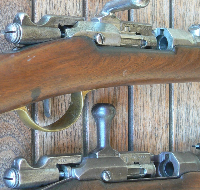

Pour ceux qui les avaient demandées, voici les photos...
Le Mousqueton (qui va bien)
Le Fusil (qui a des petit soucis ...)

Message  pixma le Jeu 26 Mai 2011, 18:41
Pas de commentaires de ceux qui voulaient des photos ? Shocked
