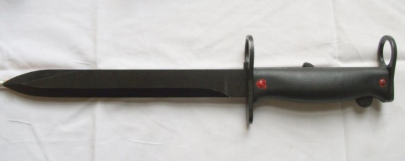

Etant donné que j'ai présenté le Famas il y a quelques jours, je m'y colle pour la baïonnette, qui merite bien qu'on lui tire le portrait, car on en voit encore assez peu pour le moment Wink
Pour la mienne, elle date de 1985, et son fourreau est du 1er type, daté de 1981. La difference entre 1er et 2e type étant au niveau du ressort de verrouillage, qui dispose d'une chape de protection en plastique sur les fourreaux du 2e type.
Sinon, pour la baïonnette en elle-meme, elle est très semblable au Mle 1958 du FSA 49/56, mais des details permettent de les differencier:
- la longeur de lame (202 mm pour la Mle 58 contre 203 pour la Famas)
- le marquage de date (si d'avant 1973, c'est forcement pour du FSA)
- la position des marquages (sur la lame pour la Famas et sur la croisière pour la Mle 58)
- le crochet de verouillage et le poussoir de deverouillage (moins proheminent sur la Famas)
Bon, assez de bla-bla, place aux photos!

Photos et texte sympas sur un sujet rarement abordé.
Le système de fixation ressemble encore au fourreau US M8A1 Cool

Merci! Embarassed
Oui, en y regardant bien, ils sont très similaire sur la partie toile du fourreau. Sa prouve bien que le systeme inventé dans les années 40 par nos amis d'outre-Atlantique est fiable et pratique a l'usage

Une nouvelle fois luft je te félicite pour la qualité et l'intérêt de ta présentation.
En plus je suis alien de jalousie car je n'ai pas la baïo du FAMAS et j'en cherche une abordable.

Bon courage pour la baïonnette de famas, car c'est pas des plus evident a sortir, qui plus est, à prix abordable No

Message  Invité le Mar 29 Mar 2011, 21:38
En plus les fixations sont très propres et discrètes
beau tableau,bravo :bravo:
Oups luft,j en avais oublié la bayo du fa mas
pourquoi ce rouge sur les écrous ?
je n en ai pas souvenir Shocked

Pour le Gurkha, il m'avait bien tapé dans l'oeil mais pas vraiment dans mes themes (je fais très peu de british) donc je prefere les laissé a des personnes qui sauront les appreciés a leur juste valeur Wink
Ben dis donc, 30 FF Shocked Va en trouver maintenant des pieces dans cet etat à 4-5€ No A moins d'avoir un gros coup de bol en broc, qui sait.... Et je confirme que sa coute un bras maintenant les baïos, pour sa qu'il faut avoir l'oeil et des contacts, car quand d'autres amis collectioneurs fond un peu de vide, il peut y avoir des trucs interessants qui se balladent :face:
Pour te repondre, il s'agit de peinture appliqué en manufacture ou en armurerie régimentaire, pour s'assurer que personne ne soit tenter de les demonter. Apparement, la mienne est quasi neuve donc il est possible que sur des exemplaires qui ont un peu plus servi, la peinture se soit fait la malle Very Happy
