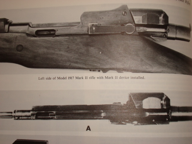

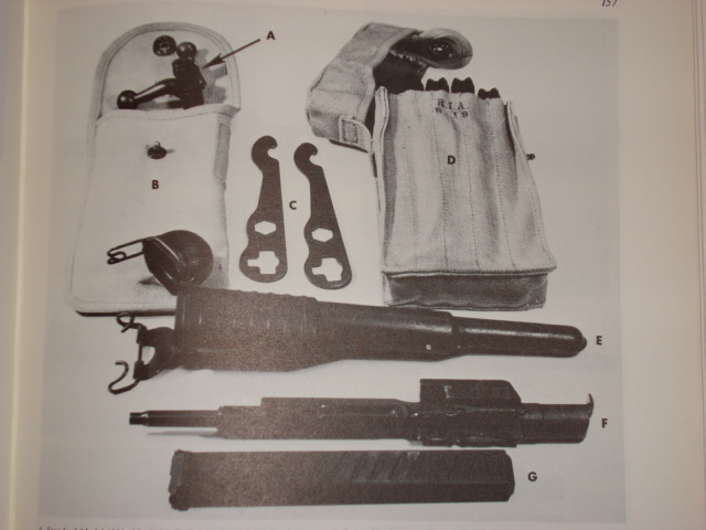

Message  HELIX le Mer 30 Mar 2011, 22:34
Trois petites photos pour illustrer l'article.

Voici une photo de l'ensemble des éléments constituant le kit Pedersen device:
A la culasse classique du Sp1903
B la pochette de transport pour la culasse classique du SP1903
C les deux clefs de réglage de la feuillure du Pedersen device
D Pochette de transport pour 5 chargeurs de Pedersen device
E Etui métal pour le transport du Pedersen device
F Pedersen device
G chargeur de 40coups de Pedersen device
Et enfin une photo d'un US17 MKII et du Pedersen device adapté à cette arme:
