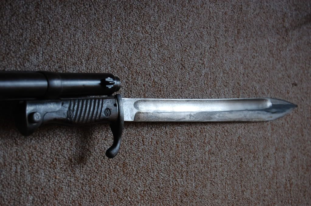

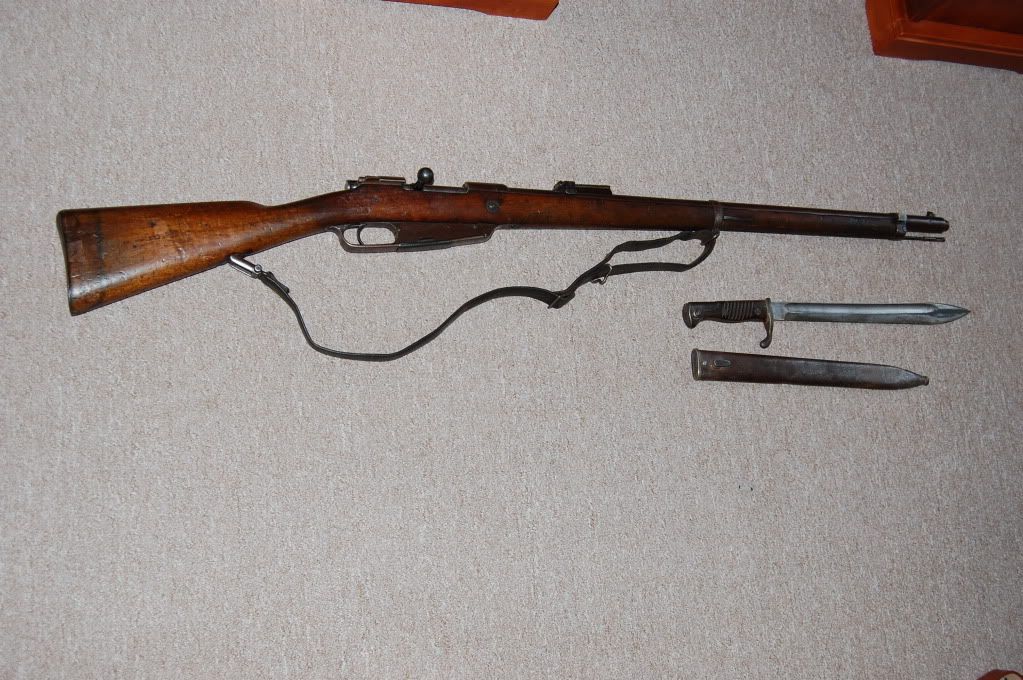

Le G88 adopté en urgence suite à l'adoption du fusil modèle 1886 (Lebel) par la France avait tout d'une arme ratée et fut rapidement remplacé par l'exellent G98.
Quoique l'on en pense sa carrière était cependant loins d'être terminée et le G88 se retrouvera rapidement en première ligne au début de la première guerre mondiale aux mains de certaines unités de réserve allemandes (notemment sur le front est).
La Turquie , alliée de l'Allemagne , manquant cruellement d'armes se verra offrir un très grand nombre de ces G88 dont fait partie l'exemplaire qui illustre cet article.

Oui , le manchon est en simple tôle et fragile au choque . Simplement vissé à la main sur le boitier de culasse il porte la hausse et le guidon . Le canon ( au demeurant très fin ) est simplement glissé à l'intérieur . La précision ne devait pas être excellente due au fait que la hausse / guidon n'étaient pas solidaire au canon . Pour ce contrat "Turk" le boitier de culasse est modifié pour recevoir les lame-chargeur Mauser standard . L'ancien clip ne peut plus être introduit . Sur certains modèles un petit capot "guillotine" ferme le bas du puis de magasin . Cette pièce était au début juste clipée au boitier mais par la suite sertie à demeure . J'ai eu dans les mains un "Contrat Turque" pourtant régimenté Teuton . Toutes ces armes n'ont pas été vendues mais certaines versées en ligne sur le front Francais . Une bien belle arme mon bon Hélix , comme toujours Wink

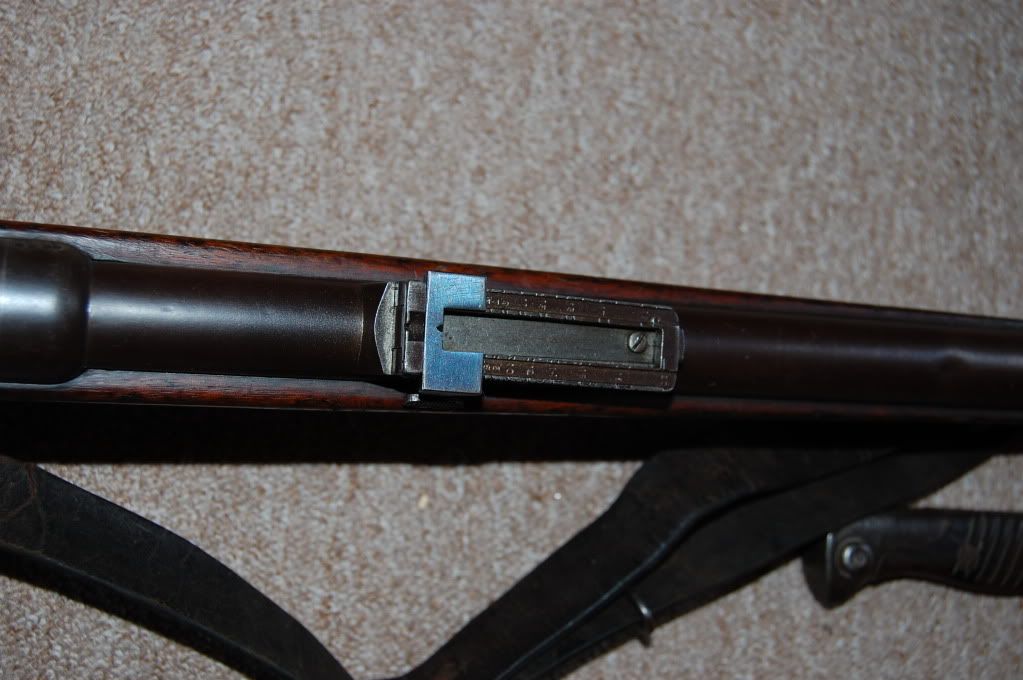

Le Manchon sert de maintient sur le bout du canon,il est maintenu par la deuxieme vis qui serre le boitier et par l'embouchoir.Le canon n'a aucun contact avec le bois,et ce dernier refroidit mieux.

le probleme est venu du fait de la fixation de la hausse qui avait tendance à bouger au fur et à mesure des tirs, le manchon accumulait beaucoup de condentation, et de crasse necessitant pas mal d 'entretien. c'est un fusil qui supportait mal la vie en campagne.

Mais pour nous sur les pas de tir c'est un fusil sympa et original à tirer. Même si le mien n'a jamais tiré (son canon est neuf de chez neuf) j'ai utilisé celui d'un camarade de club et j'ai bien aimé. Tiens, vu qu'il fait beau je vais peut-être baptiser mon mien Wink
Quant à la valeur je dirais dans les 400-450€.

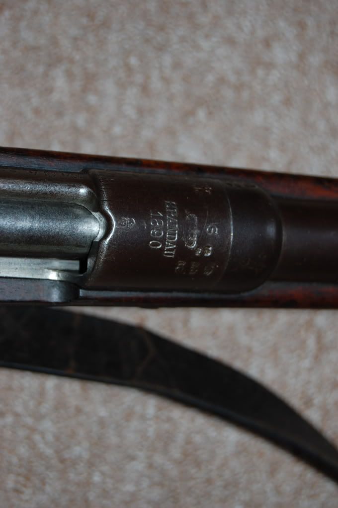

D'ailleurs le voici le mien (je ne sais pas si la baïo est conforme, j'ai pris une teutonne pour les tofs), c'est un G88/05 (modifié pour la balle "S")

J'ai des ogives en 318 (trouvables assez facilement) mais comme le mien est un 88/05 il devrait normalement accepter les .323. Il faudra vraiment que je l'essaie un jour! Cool

Si le fusil est marqué d'un "S" sur le tonnerre et le canon, pas de soucis, il accepte bien les balles de 8,20mm(323)
