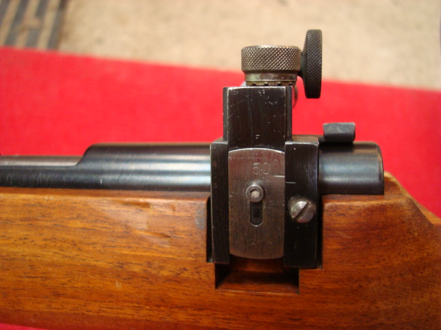

Cette M70 bénéficie d'un dioptre d'une qualité équivalente aux marques British et US, le seul point en retrait concerne la réglette qui ne comporte qu'un simple trait "50" au lieu des habituels repères en MOA.
Ici l'écart entre l'index fixe et le repère "50" correspond à la correction appliquée pour le tir à 100m.

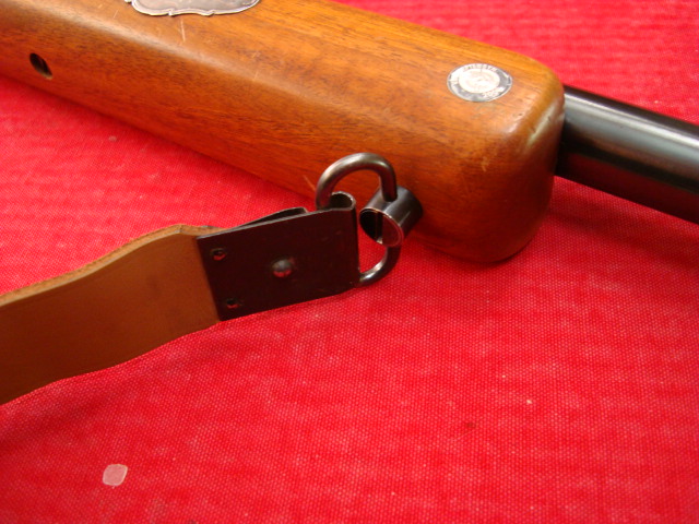

Pour une bonne tenue de l'arme en plus d'une crosse à poignée pistolet plutot ergonomique, la M70 comporte une plaque de couche en caoutchouc assez dur mais offrant une bonne accroche pour éviter les glissements.
Et à l'avant nous trouvons une attache de bretelle légèrement surélevée et libre en rotation:

Pour revenir aux tests à 200m avec nos 22 réglementaires, voici une photo du dioptre redfield 75 avec le réglage pour 200m:
Si les dioptres US type Redfield offrent déjà une bonne amplitude de réglage (autour des 45 MOA) nous pouvons nous rendre compte qu'au delà de 200m il ne reste plus beaucoup de marge de réglage et que celle-ci ne nous permettra pas d'envisager des tirs à 300m mais plutôt un maxi autour des 230-240m.
Mais les 22 réglementaires ne bénéficient pas toutes de telles possibilités de réglage en élévation, avec par exemple la CG63
(distance 200m, cible C200, prise de visée sous le visuel)
Les deux impacts les plus bas et légèrement à droite correspondent aux deux premiers tirs avec les pré réglages.
Les huits autres impacts correspondent aux tirs réalisés après avoir mis le dioptre au maxi de son réglage en élévation
et avec une correction latérale.
Si le dioptre de la CG63 ne permet pas de centrer les impacts sur le visuel de la C200 à 200m, cet ensemble Arme+dioptre+munition permet toutefois au tireur de réaliser à 200m un groupement H+L= 103mm + 70mm pour ces huits tirs (environ 2,25 MOA) en tir à la bretelle condition TAR :bravo:
A suivre ....
A suivre ....

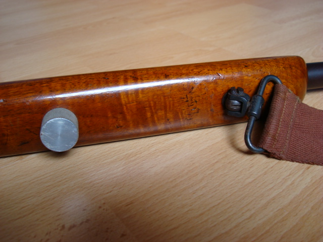

Afin de faciliter le positionnement de la bretelle (réalisée en Canvas) les grenadières sont articulées en rotation et en inclinaison, de plus elles sont démontables très facilement à la main, un de ces petits détails so British.
Initialement, les vis d'attache de la bretelle servaient également à la fixation de l'ensemble canon+boitier, ici l'attache/vis de fixation du canon à l'avant du fût ( la boite cylindrique est une variante de la boite PH pour ranger les inserts de guidon):
Et ici une vue de l'attache bretelle arrière faisant aussi à l'origine fonction de fixation du boitier mais également utilisée pour le démontage du bloc détente:

D'origine le Lee Enfield N°9 est équipé d'une hausse type Singer avec des graduations adaptées à la 22LR, mais je n'ai pas pu résister à monter un de ces merveilleux dioptres Parker Hale PH5C:
Les tourelles de réglage sont équipées de clicks en 1/2 de MOA:
