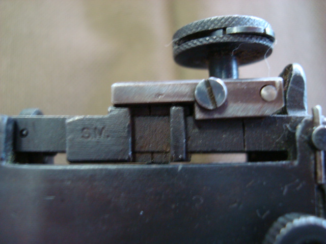

* pour la hausse, nous retrouvons au niveau du pont arrière du boitier de culasse une planchette à oeilleton pouvant être ajustée via une planchette à curseur pour les corrections sur l'axe verticale.
Cet exemplaire de MAS36 de tir réduit étant resté au râtelier pendant de nombreuses années, il a fallu repartir de zéro pour trouver le bon réglage de la hausse.
Pour le premier tir avec la hausse sur la position  "2", je constate que l'impact arrive largement trop bas.
Pour le deuxième tir la hausse est réglée directement sur la position "5" ce qui a permis de remonter nettement l'impact et de confirmer que l'arme tir sur la gauche.
Pour le troisième tir, cette fois je place le curseur de la hausse sur la position "8", et l'impact se place toujours décalé sur la gauche mais à la bonne hauteur.

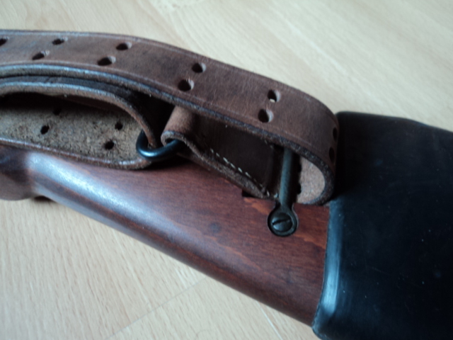

Je décide alors de profiter de cet essai pour tester le montage d'un bretelle US1907 sur un MAS36 et d'engager une première série de 10 tirs.
Premier tir, "pan !" dans le "huit" à 9 heure !!  Mince cela semble confirmer la sensation que j'avais d'une trop forte tension de la bretelle.
Je règle la bretelle US1907 pour réduire la tension et c'est reparti. Non seulement ce nouveau réglage  m'apporte une position un peu plus confortable, mais en plus les cinq tirs suivants viennent se placer dans la zone du "9" à 9 heures.
Bon même si ces 5 impacts sont toujours décalés sur la gauche, on constate que la bretelle US1907 permet de resserrer notablement le groupement en latéral en comparaison avec la bretelle Française.

Tu peux nous mettre une photo du montage de la 1907?

pour la bretelle US1907, je la passe simplement dans les passants de la grenadière et de la crosse équipant le MAS36. Je posterai une photo asap.

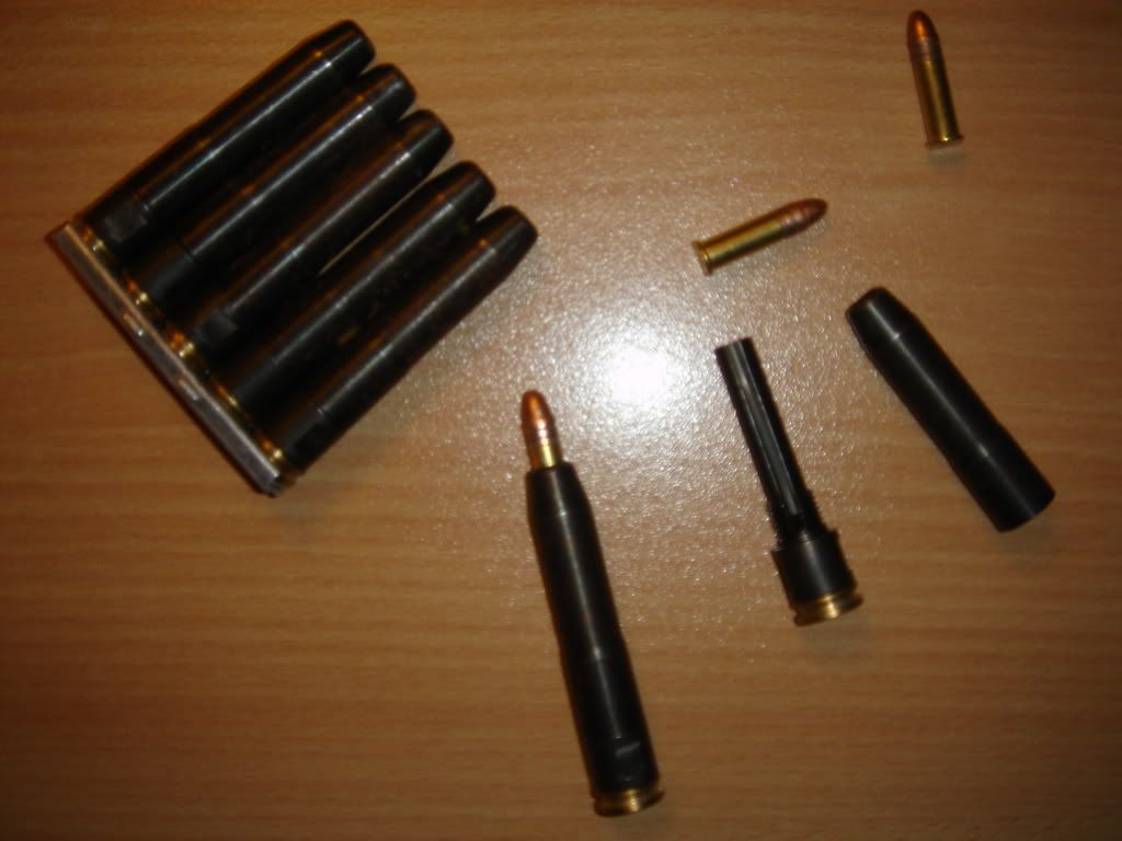

Message  ducat78 le Sam 10 Jan 2015 - 9:14
pour compéter le sujet du MAS36 de tir réduit "Cavaletti made" voici une photo d'une fausse cartouche démontée permettant de bien visualiser et comprendre son principe de fonctionnement:
Le plus de cette cartouche relais est de de positionner la cartouche 22lr en avant et donc au plus près de la prise des rayures du canon comme toutes les carabine chambrées pour la cartouche 22lr.
Pour le autres cartouches relais,exemple du G88 transformé par Orion,  la munition 22lr est positionnée à l'arrière. Si cela permet une grande simplification du percuteur, cela impose un imposant vol semi libre du projectile avant la prise des rayures avec au bout une dégradation de la précision.
Il existe aussi des cartouches dites de conversion permettant le tir d'un calibre plus petit que celui correspondant au chambrage de l'arme. Là aussi la munition 22lr est placée à l'arrière de la cartouche relais.
Mais dans ce cas il n'y a pas de vol semi-libre car toute la partie avant de cette cartouche relais est forée et rayée pour constituer un canon. Bien sur la très faible longueur de ce canon ne permet pas d'envisager une bonne précision à 50m. Ce type de cartouche relais est plus destiné au chasseur pour par exemple des coups de grâce.

Message  ducat78 le Sam 17 Jan 2015 - 12:18
WICHITA a écrit:.../....
Salut Wichita,
voici une photo de ce MAS36 TR équipé de la bretelle US1907:
Une vue du passage dans le battant de grenadière:
Et enfin une dernière vue du passage dans le battant de crosse:
Comme on peut le constater, le montage de la bretelle US1907 sur un MAS36 ne pose pas de problème.

De plus ce N°7 MKI était proposé à la vente avec un complément de hausse 8/53 Alfred.J.Parker & CO permettant l'usage d'un 6 holes et des corrections latérales par clicks
De base les Lee Enfield N°7 MKI étaient équipés d'une hausse standard de N°4 MKI.
Aussi ces arme étaient zérotées pour tirer à 25 yards avec la hausse réglée sur 200 yards en réduisant la hauteur de leur guidon.
Ici un vue du guidon:
et ici une vue latérale de la hausse équipée du complément de hausse 8/53:
A noter que les derniers N°7 MKI ont été équipés d'une hausse de N°4  avec des repères adaptés à la 22lr allant de 25 yards à 200 yards.
