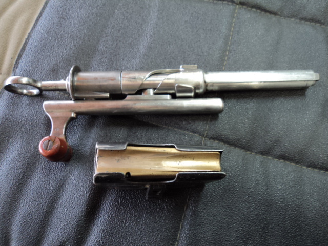

Pour cette opération quelques aspects techniques permettent d'identifier l'ADN.
Tout d'abord extérieurement, la position du trou rond du canal de la pièce de commande de la culasse est située au dessus du levier de blocage arrière de la culasse et non pas plus avancée au dessus du bois.
Cela indique que nous ne sommes pas en présence d'un boitier de culasse long de 1889.
 A ce stade il ne nous reste plus que 3 possibilités: G96, G96-11 et G11, mais la présence d'un chargeur modèle 11 élimine la piste du G96 pur.
Pour départager les deux hypothèses restantes, la plaque entourant le puit de chargeur avec sa forme caractéristique au niveau du verrou de chargeur (pour obstruer la découpe dans le bois de l'ancien système de verrouillage de chargeur type 1889 et 1896) va nous conduire sur le modèle G96-11.
La conversion rétroactive des G96 en G96-11 incluait également une modification de la crosse droite d'origine à laquelle il a été ajouté en arsenal un busc pour reproduire la forme demi pistolet des crosses au standard G11 (et aussi K11).
Une fois sortie de l'arme nous pouvons observer sur la culasse la position avancée des tenons de recul adoptée sur les Schmidt Rubin à partir du modèle 96.
La planchette élévatrice d'origine du chargeur a été remplacée par un modèle en laiton façonné sur sa partie avant pour guider la cartouche .22 lors du chambrage.
La seconde modification pour le passage en cal .22 concerne la tête de culasse spécifique (entièrement démontable) équipée:
 * d'un percuteur excentré indépendant, monté sur un ressort de rappel constant vers l'avant (ainsi il fait également office d'éjecteur de douille à l'ouverture de la culasse).
* d'un extracteur allongé adapté au culot de la 22lr.
Enfin la dernière modification concerne le canon.
Sur cet exemplaire le modèle d'origine en 7,5 a été remplacé par un modèle en .22 ayant le même profil. A noter que sur certaines conversions les canons d'origines ont été conservés et retubés parfois partiellement.
Ce fusil a eu une longue carrière et poursuit une longue vie. old
Son N° de série confirme qu'il s'agit d'un G96 fabriqué en 1900 pour tirer de la GP90.
Il connaîtra ensuite la mise au standard "11" pour devenir  alors un G96-11 et tirer de la GP11.
Enfin, l'heure de la retraite ayant sonnée, il sera reversé vers la vie civile et converti ensuite pour tirer de la 22lr !!!!!

Message  ducat78 le Dim 04 Jan 2015, 20:45
après une longue trêve, ma période de convalescence étant arrivée à terme, il était temps de relancer ce sujet avec un nouveau test d'une 22 réglementaire.
Mis à part la MAS45, jusqu'à présent je n'avait pas présenté d'autres 22 réglementaires Française dans ce sujet.
Il faut dire que comparé à des nations comme la Grande Bretagne, et les USA, le nombre de modèles adoptés par la France est moindre:
*Gras 74 - 22lr
* Mousqueton Berthier mono-coup
* Mousqueton Berthier à répétition transformé par Unique (et encore pour les CRS)
* Falke 36 pour l'armée d'occupation en Allemagne
* et le MAS36 de tir réduit.
Le besoin d'une 22lr d'entrainement moderne reprenant les caractéristiques ergonomiques et de fonctionnement du fusil MAS36 nouvellement adopté, a poussé les autorités au lancement d'une étude dans ce sens.
Cette étude aboutira au MAS36 type SE modèle 42.
Outre le changement de canon, se modèle était équipé d'une culasse à première vue identique au modèle pour la 7,5, les modifications portant sur:
* une longueur un peu plus longue
* une tête de culasse spécifique pour la 22lr et intégrée dans corps de la culasse
* une percussion en deux parties (tige percuteur + masse percutante rebondissante à double dards)
* un extracteur indépendant à fourche (même principe que sur le Gras 74 22lr)
* une hausse finement ajustable par vis dans les deux axes en plus du curseur de réglage des distances de tir
* des crans de pieds de hausse pour les distances de 20, 50, 100 et 200m spécifiques pour l'usage de la 22lr.
L'arme est prête dans le courant de de l'année 1941 mais n'a pas été retenue par l'armée d'armistice. Le nombre d'exemplaires fabriqués reste inconnu mais a dû se limiter à quelques dizaines d'exemplaires dans le cadre de l'étude.
Officiellement les ingénieurs ont été invités à étudier une nouvelle arme plus proche du MAS36 7,5mm avec un fonctionnement identique pour officiellement optimiser l'entrainement des troupes.
En fait, les armes 22lr sortant du cadre de la convention d'armistice, aussi officieusement le cahier des charges permettait de contourner les restrictions de la commission en produisant officiellement des MAS36 en 22lr qui pouvaient ensuite être reconvertis très rapidement en 7,5mm par un simple changement de canon.
Pour pouvoir répondre à cette nécessité, les ingénieurs se sont orientés sur le principe de la cartouche relais pour servir d'interface à la petite 22lr entre la culasse standard du MAS36 et le canon spécifique en 22lr.
De même de par ses dimensions extérieures proches de la munition 7,5mm 29 C, les cartouches relais permettaient aussi l'usage du boitier chargeur pour l'alimentation en mode répétition à 5 coups.
La seule spécificité des boitiers de culasse de ces MAS36 de tir réduit au calibre 5,5 mm concerne les graduations de pieds de hausse pour les distances de 20, 50, 100 et 200m.
Contrairement à son prédécesseur la planche de hausse n'est plus équipé des réglages fins sur les deux axes et redevient un modèle standard.
En cas de montage d'un canon de 7,5 mm, il sera possible de placer des tirs à 200m en réglant le curseur de hausse sur la graduation 20 m.
Ne disposant pas d'un MAS36 de tir réduit de cette époque, ce nouveau banc d'essai sera réalisé avec une reproduction quasi à l'identique proposée à la vente il y a une vingtaine d'année par l'armurier Luc CAVALETTI.
A suivre.....

Suite... présentation du MAS 36 CAVALETTI et de sa Cartouche relais.
Pour relancer la fabrication de quelques MAS36 de tir réduit, l'armurier L.CAVALETTI devait réunir 3 éléments:
1) un lot de MAS36 7,5 mm
2) un lot de canons 22lr au profil
3) un lot de cartouches relais
1) Pour les MAS36 7,5 mm, à l'époque cela a été relativement simple pour réunir un lot à l'état quasi neuf issus d'anciens stocks.
2) Pour les canons, l'armurier disposait comme base de départ d'un stock de canons de MAS 45 neufs.
Il lui a fallu ensuite pas mal de savoir faire pour permettre le montage de ces canons sur le boitier du MAS36 et leurs donner un profil identique au modèle d'origine.
Bien  entendu il lui a été nécessaire de créer une fraise spécifique pour usiner les chambres destinée à accueillir et centrer les fausses cartouches.
3) Pour les cartouches relais, L.CAVALETTI s'est inspiré du modèle d'origine. Celles-ci comportent un système de transfert de la percussion centrale en percussion annulaire.
Comment ça marche ?
Le percuteur de l'arme vient frapper une fausse amorce flottante en laiton. Celle-ci transmet l'énergie à un percuteur flottant en corde à piano. Sa forme en "S" allongé permet le transfert de la force initiale axiale en force déportée annulaire.
Ici 5 cartouches relais CAVALETTI réunies sur une lame chargeur.
Les cartouches relais se démontent en deux sous ensembles pour permettre:
- avant tir, la mise en place de la cartouche 22lr.
- après tir, l'évacuation de la douille.
Par rapport à la fausse cartouche d'origine, L.CAVALETTI a apporté une modification au niveau du système d'assemblage de ses deux sous-ensembles.
A l'origine les deux parties étaient maintenues par un clip interne.
Pour simplifier sa fabrication la nouvelle cartouche relais utilise le principe du pas de vis pour assurer cette fonction.
Comme nous l'avons vu précédemment, l'usage de fausses cartouches permet d'utiliser la culasse d'origine sans aucune modification.
Le concept de la fausse cartouche permet également l'usage des clips et du boitier chargeur pour une alimentation sur le mode répétition à 5 coups.
A suivre.....
