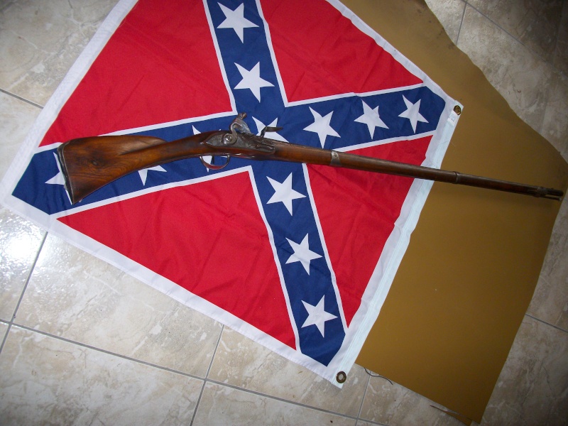

Bonjours à tous.
Actuellement mon préféré,sans plus attendre quelques photos. raccourcissement de l'engin
un peu long vous ne trouver pas .
Eh oui un 1728 deuxième réglementaire français .Longueur de l'engin 1560 mm de la plaque de couche à la bouche du canon .Longueur du tube 1181 mm.
C'est une reconstruction pas une copie différentes pièces sont d'origines (canon platine plaque de couche ) les autres éléments (baguette embouchoir on été reconstruit d'après modèle originaux mais en très piteux état ).même le bois aussi
mais là plan d'origine Anglais et épave du bois pour la forme particulière de la crosse.
Au tir sympa :1g de suisse N°1 starter ,4 g de suisse N°4 charge, 4 g de semoule fine, boulet de 17,3 passé à la râpe à bois pour agrandir le diamètre pousser le boulet jusqu'a la semoule et c'est près pour le tir. Grosse impression dans les stands, à plus labrocante37

Même avec une crosse refaite ce n'est pas un modèle courant, loin de là.
Chapeau bas un vraie pièce de choix!

Félicitation pour cette pièce d'exception.

la forme de crosse a un petit air de Brown Bess.... Suspect ?

Les modèles suivants(1717,1728,1728/33, 1754) c'est à dire les tous premiers réglementaires Français ont étés équipés de crosse appelé PIED DE VACHE pour les Brown Bess je ne peu rien dire car leur histoire m'est à peu près inconnu (je n'en possède pas dans ma collection dommage.) A plus labrocante37

je crois que ce type de crosse s'appelle " crosse en pied de vache "?

On dit les deux mais je crois que l' expression exacte est " pied de vache "
Ça commence fin Louis XIV , si ma mémoire est bonne , et ça fini en 1762-3 .

il est magnifique ! En tout cas quelle doit être l'émotion après 3 ans de patience de pouvoir enfin tirer avec une telle pièce.
J'ai eu le plaisir de le voir à l'œuvre ... un immense fusil aussi haut que son propriétaire.
Peut-être visible aux ADF à Chinon et aussi en octobre prochain à Beaumont ?
Sinon, aux Invalides, on peut en voir en vitrines ... dans des salles obscurcies ! (je ne savais pas que la lumière abimait les armes anciennes ... ?)
Juste un truc, c'est le drapeau sudiste ... Shocked il faudrait confectionner l'étendard de l'un des régiments du roi Louis le Quinzième. Les emblèmes des régiments du roi portaient tous la croix blanche délimitant 4 coins de couleurs variables selon les unités.

c'est la mème époque ...
fusil Mle 1728
brown bess 1730

Bonsoir et bravo pour cette superbe restauration tout à fait dans l’esprit!

Très belle pièce Bravo
A quelle époque la baguette métallique est apparue ?
Sur les modèles 1717 - 1728 n'était-elle pas en bois ?
