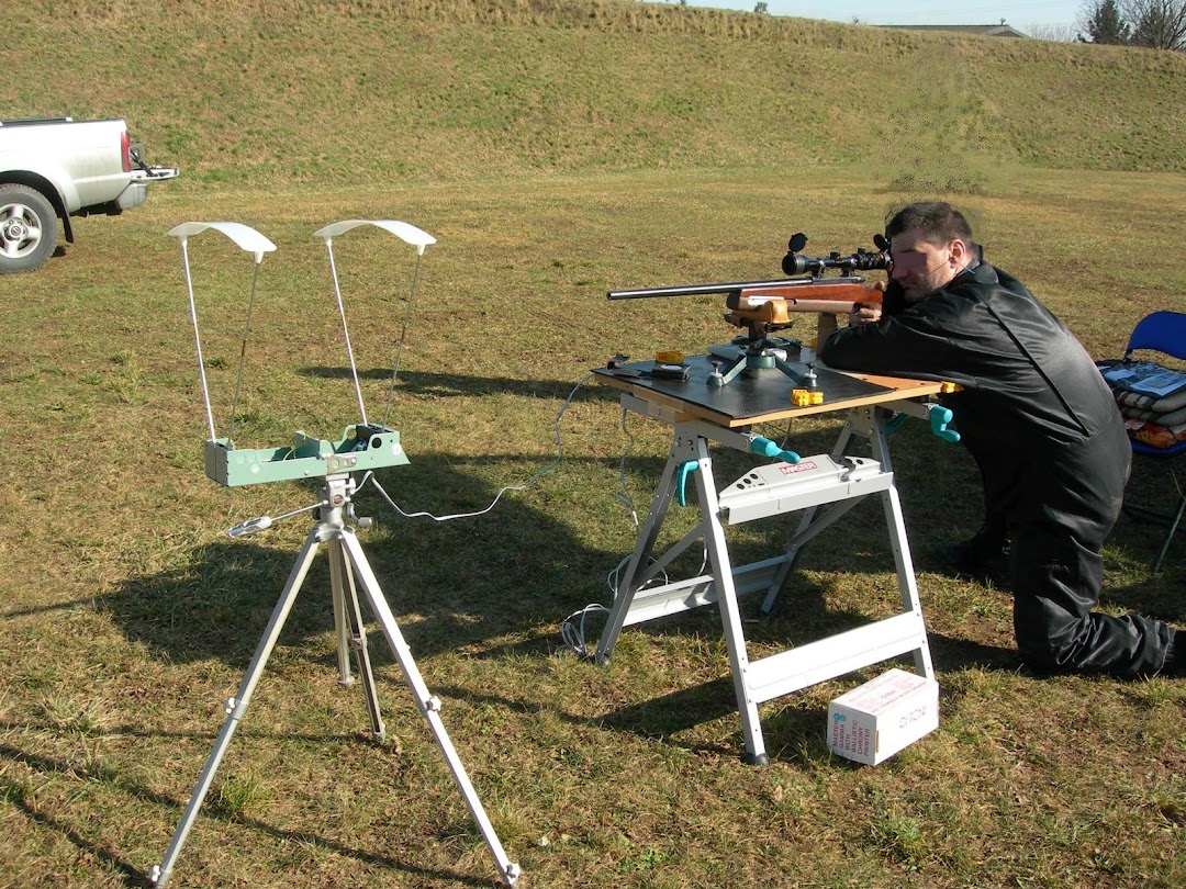

Message  Darius le Lun 03 Fév 2014, 02:09
Ça fait des années que j'utilise un Crony Master Gamma et j'en suis très content; en plus, c'est abordable:
Darius
Nombre de messages : 524

Message  mercure le Lun 03 Fév 2014, 12:58
Darius,
Utilisé dans des conditions comme celle de la photo que tu as postée, mon Chrony serait plus souvent de sortie.
mercure
