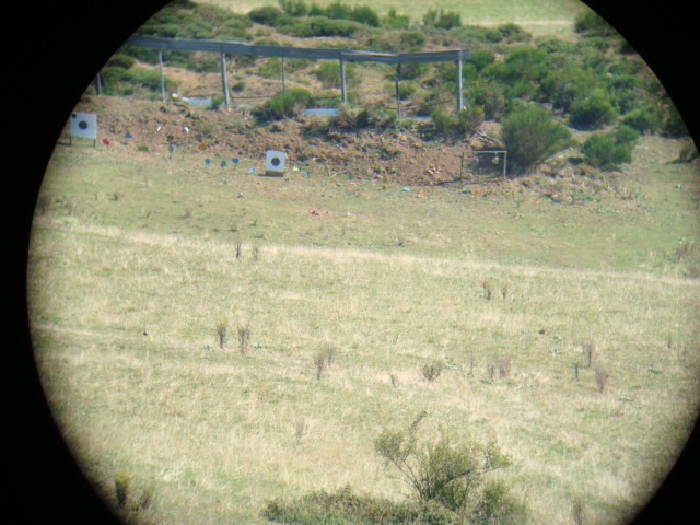

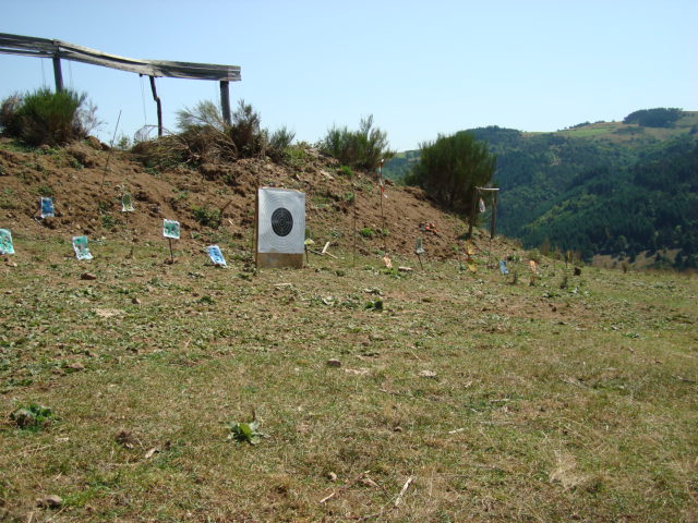

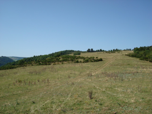

comme convenu, le Springfield 1903A1 USMC a participé à un session de tir longue distance afin de vérifier son potentiel de précision sur des distances de 600 yards à 1000 yards.
Pour commencer une vue, prise depuis la ciblerie, du pas de tir à 600 yards (au milieu de la photo juste sous les deux plus grands arbres):
La ciblerie était constituée de C200 et de gongs de différentes formes.
Voici la vision des cibles à 600 yards pour le spotteur

afin d'illustrer ce sujet, voici une photo du Springfield 1903A1 USMC en situation sur le pas de tir 600 yards.
A noter le spotteur, indispensable à cette distance pour visualiser les impacts et donner les corrections éventuelles à réaliser.
Paradoxalement et dans la mesure ou l'on ne tire pas avec une arme à visée ouverte, à 1000 yards la présence d'un spotteur n'est plus indispensable. En effet le temps de vol plus long du projectile ( environ 1,8 sec) offre au tireur la possibilité d'observer ses impacts avec sa lunette de visée. Cela est valable pour les gongs car pour les cibles carton même le spotteur rencontre des difficultés.
A suivre....
A suivre....
