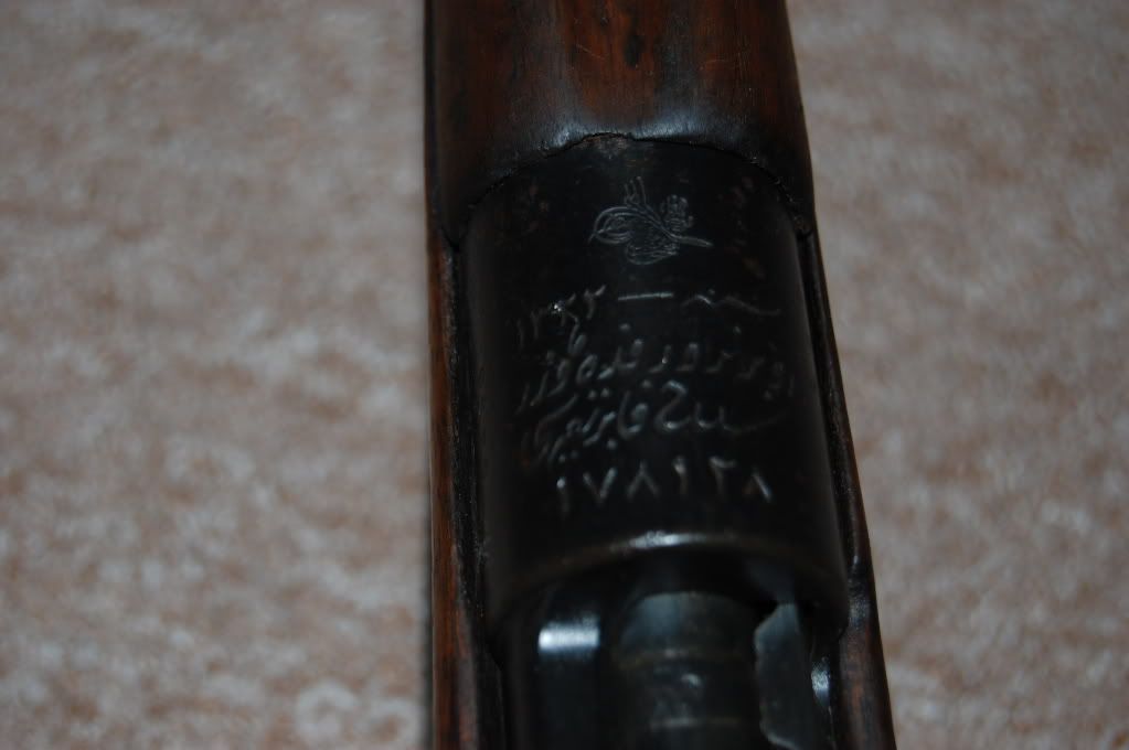

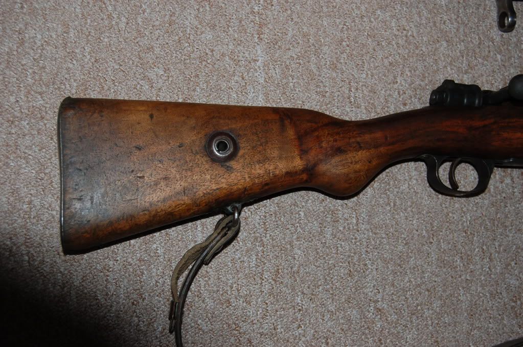

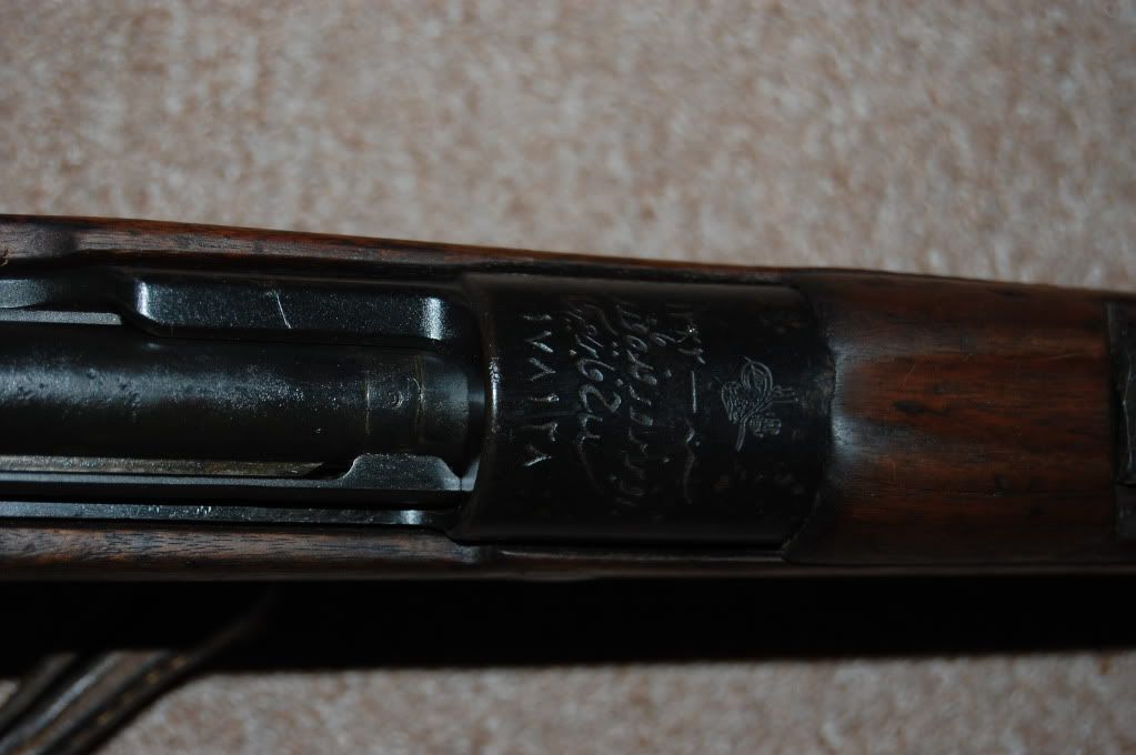

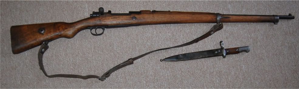

.......turc! Je connais la nationalité de ce vieux truc qui dormait au fond du coffre. je m'en vais lui refaire une ch'tite beauté dans les semaines à venir. Mais un doute m'assaille : quel modèle est-ce? J'hésite entre un 1893 et un 1903 et mes recherches ne m'ont rien apporté de convaincant.
Anybody?

un 1903 qui mérite un décrassage et il sera ensuite tout beau !
quel calibre?

J 'en ai rajeuni un pour un ami par ailleurs grand connaisseur ex Winchester, et j 'ai remarqué que la qualité de fabrication était très moyenne...
Je suppose que leur calibre originel était le 8 x 57 JS ?

ventejoux a écrit:Je suppose que leur calibre originel était le 8 x 57 JS ?
Fort comme un..... (attention bcp de tofs) 72113
No 7,65 x 53.

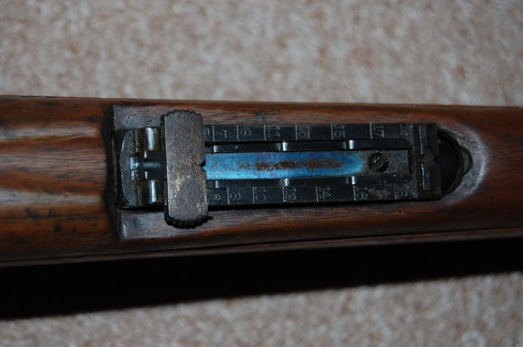

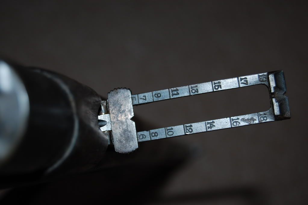

Ce qui m'interpelle c'est la hausse, sur les tofs du net on voit des hausses avec des caractères genre Farsi (comme sur les Perses)

Concernant la hausse, tout comme toi je trouve surprenante la présence de chiffres arabe à "l'occidentale".
Peut être que la hausse a été remplacée par un précédent propriétaire pour mieux s'y retrouver dans ces réglages...?

Le passage du 7,65 au 7,92 a nécessité les changement de hausse.
La turquie ayant adopté l'alphabet latin et les chiffres arabes en 1923 sous l'influence de Mustafa Kemal cette hausse n'a rien d'étonnant.
J'en conviens Helix, sauf que le modèle de Tackdriver a été rechambré en 30-284w donc il était resté avec son canon en 7,65x53 avec la hausse d'origine avec les caractères arabes.

Bon avant de dire une nouvelle sonnerie je suis allé regarder le mien et j'ai consulter un peu ma doc.

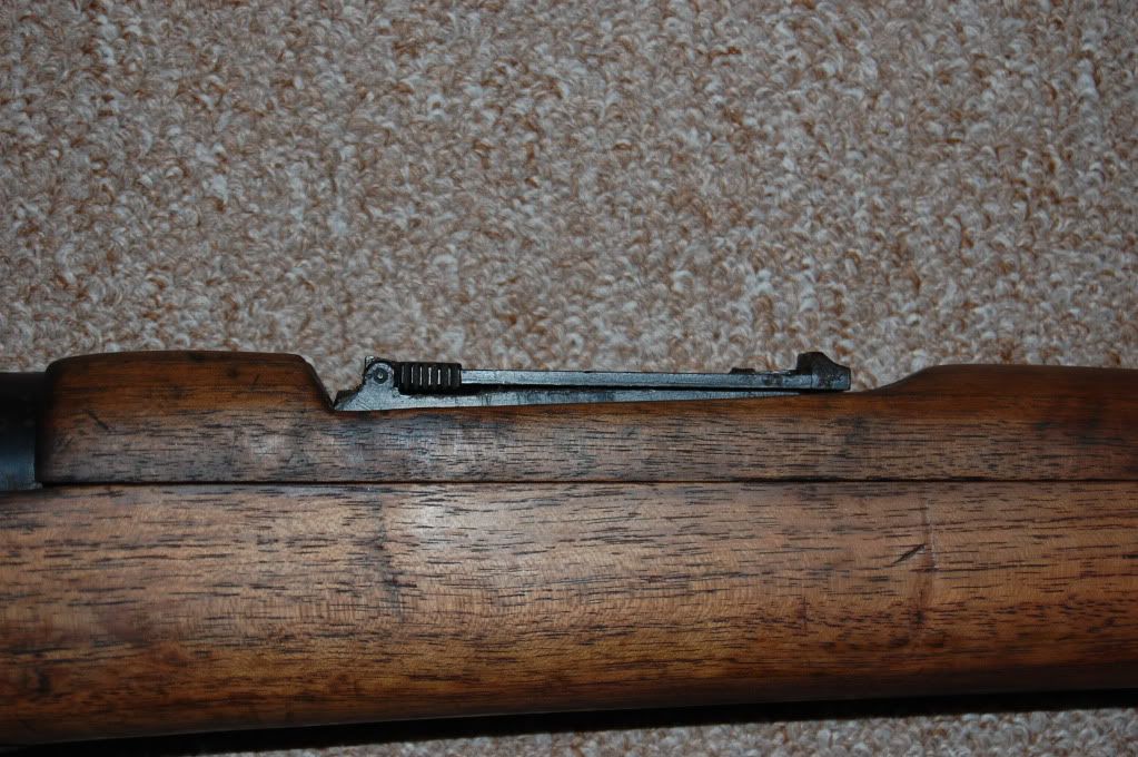

Renaud , pourais tu faire une photo en gros plan de profil de ta hausse.
En fait je suis presque sur que ce n'en est pas une de Mle 1903.

Après avoir consulté ma doc je pencherais pour une hausse belge de 1889, quid? En même temps cela serait logique puisque l'arme était en Belgique avant d'arriver en France et d'être rechambrée. Wink
Je regarde mes 1889 et te réponds ensuite.
Bien vu Renaud , je viens de regarder à l'instant et c'est bien une hausse de 1889 belge.
