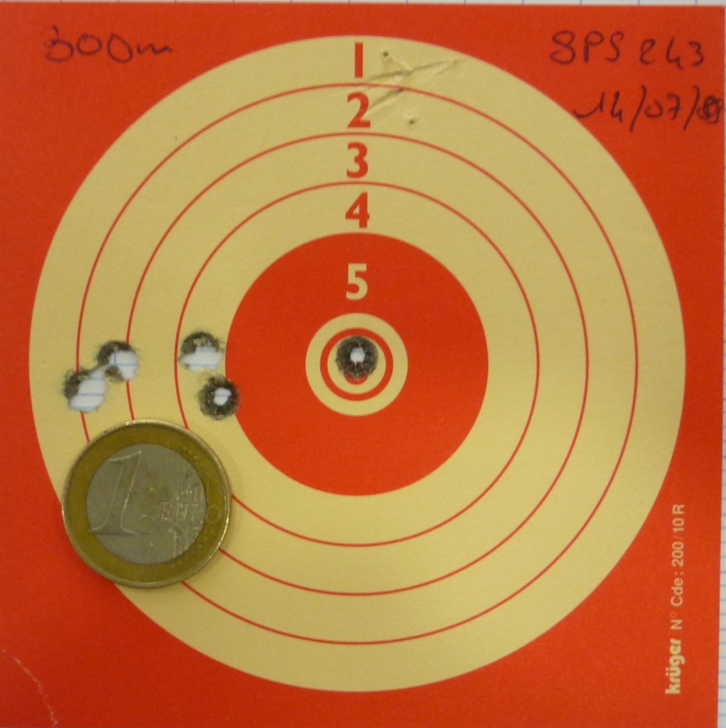

Message  Invité le Jeu 16 Juil 2009, 10:03
Tir avec des Lapua 90 grs à 300m
avec des Berger 105 grs 10 cps à 100m
Résultats minables dans la TGC avec un pas de 8 pouces contact rayure alors que dans la remington résultats bluffants
Re: La cartouche de 243 Win
Message  Invité le Jeu 16 Juil 2009, 10:09
le canon de la TGC est il en bon état?
