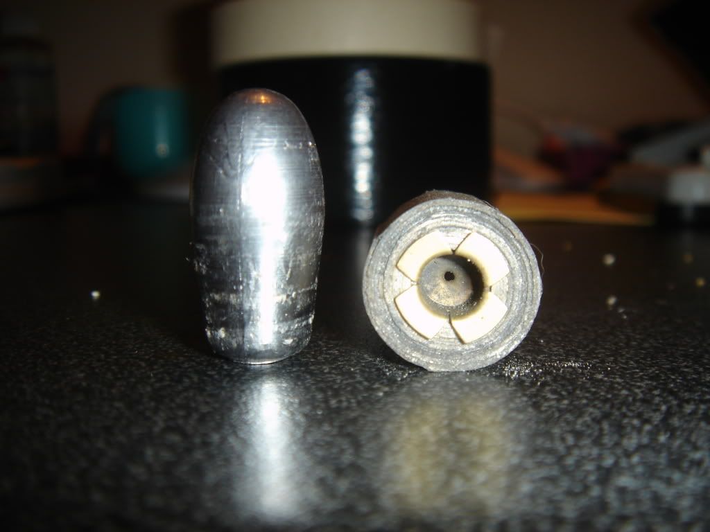

Voici ma tentative de reproduire la cartouche M/55 avec la balle en "œuf". J'ai réussi a découper une lamelle de carton de façon que enroulé elle produise un sabot avec une cavité conforme au bas de l’œuf. La lamelle a une couche de colle papier sur toute sa longueur, ensuite enroulé autour d'un mandrin de 6mm et fixé par une tour de bande de masquage adhésif. une fois séché le sabot est très solide.
Au tir le sabot se fragmente bien à la bouche du canon. Prochaine étape est de passer à une amorce berdan et trancher le sabot en quartiers sur une partie de sa longueur pour faciliter le serrage de l'ogive ainsi que sa fragmentation

pour le tir au DRESDE mod: 41 et autres Dreyse10pour le tir au DRESDE mod: 41 et autres Dreyse11 A gauche les éléments pour 1841,à droite les éléments pour 1855 c'est à dire:
Tube papier diamètre intérieur17,3 mm,longueur environ 70 mm
une balle en forme d'œuf diamètre 13,5 mm au maxi le moule a été fabriqué par chrishil@ laposte.net d'après des balles originales
un sabot diamètre extérieur 17,2 (calibre 16) longueur 25 mm l'intérieur est foré avec un foret à bois plat affuté au profil du cul de la balle (40 sabots une journée de tournage pour faire ça bien)
une rondelle d'obturation calibre 16 sur laquelle on colle une amorce réglementaire
4,5 grammes de suisse N°4 ou mousquet snpe
de la graisse réchauffé au bain marie pour sertir le haut de la cartouche après avoir tortillonné le haut de la cartouche.
