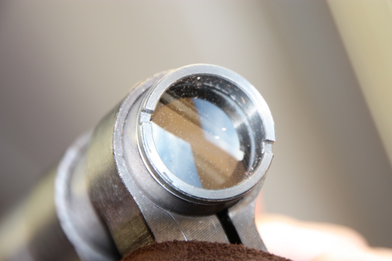

bonsoir,
pourriez vous m aider à identifier les marquages de mon mosin nagant sniper, merci :armataz2:
identification mosin nagant sniper Img_0811
identification mosin nagant sniper Img_0814
identification mosin nagant sniper Img_0815
identification mosin nagant sniper Img_0910

Tu as un 91/30 fabriqué à Izhvesk en ....1943. Il est repassé en arsenal en Ukraine après-guerre. Il est très peu probable qu'il ait été un sniper dans sa précédente vie. Et ta lunette semble être une production ukrainienne des années suivant la sortie de "Enemy at the Gates" et l'engouement pour les MNS qui a suivi.
Pour résumer tu as une arme d'infanterie basique (certainement avec une canonerie neuve) avec un montage qui doit être repro mais qui est cohérent avec l'optique (il faudrait voir d'autres identification mosin nagant sniper 819249 ).
Rien de transcendant quant à la collection, mais au tir, une fois la PU réglée tu as logiquement un......tackdriver! identification mosin nagant sniper 664583

Les vis de tourelles ont l'air d'avoir la tête plate, ce qui correspondrait si j'ai compris à une copie

non seulement les tetes de vis sont plates, mais le numero de série correspond a rien, l annéen y figure pas et le marquage est trop net pour dater de la wwII... et dire qu ils vendent ça en disant qu il s agit de veritable sniper... :koenfeu:

Je n'ai pas ma doc sous la main (et pour cause! identification mosin nagant sniper 942193 ) mais de mémoire ce lot de repro de PU avait été numéroté avec le même faut N° de série ! :twisted:
Mets une photo du montage + une de l'optique (histoire de voir la colorisation des lentilles).
Néanmoins le MN bien apprivoisé est un très bon fusil (qui a une tendance naturelle à tirer haut, même si cette tendance est plus marquée chez les finlandais que chez les sovietiques). Il te faudrait trouver le bon article paru dans Cibles il y a qques années sur le réglage de la PU. Si elle n'est pas réglée c'est au choix :

Message  cursinu2b Ven 4 Fév 2011 - 17:42
voici quelques photo comme demandé tackdriver
identification mosin nagant sniper Img_0911
identification mosin nagant sniper Img_0912
identification mosin nagant sniper Img_0913
identification mosin nagant sniper Img_0914
identification mosin nagant sniper Img_0915
sinon tu m as pas dit sur la lunette de 1943 que j ai trouvé et pas encore reçue, est ce que ça va donner une valeur au fusil? de telle maniere à homogeniser un peu l ensemble?

Tu es faché contre la SNCM? Tu veux leur couler un ferry? clown
Plus aucun doute (y en avait-il?) quant à la "faussitude" de ta PU, c'est du pur XXIeme siècle! Le montage itou, quand tu en as eu entre les mains (et crois moi du MN avec ou sans optique j'en ai taté old ) tu vois de suite le fake. Les traces d'outils sur le montage, la manière dont les chiffres sont frappés et tutti quanti...
Quant au remplacement par une "vraie" PU oui si elle est vraiment claire pour tirer, sinon laisse celle-ci à poste car les modernes sont quand même globalement de bonne qualité, meme si historiquement ce sont des heresies :koenfeu:
Pourquoi veux tu augmenter la valeur de ton MN? Tu veux déja le revendre? scratch

Message  Invité Lun 7 Fév 2011 - 20:11
cursinu2b a écrit:merci pour vos réponses et aide :chinese:
dommage qu il n y a pas de bouquin en français, on devrait tous s y mettre et en faire un Very Happy
Ben pas besoin, il y a le forum! clown
Quant à la valeur de la PU originale, en France ou aux USA? Parce qu'aux US elle vaudra à mon avis un peu plus car le marché est plus important. Ici chez les Frenchies à part qques collectionneurs avertis (qui sont déjà pourvus en général) comme cité plus haut, tu ne trouveras pas grand monde.
Personnellement je ne mettrais pas plus de 250€ dans un tel modèle car tu l'as très bien compris ce genre d'objet se préserve et ne devrait pas (à mon sens) se trouver sur une arme dédiée au tir. Et comme je veux que mes objets de collections soient fonctionnels......... (tiens comme les warbirds soit dit en passant identification mosin nagant sniper 942193 ).
identification mosin nagant sniper Empty Re: identification mosin nagant sniper
Message  cursinu2b Lun 7 Fév 2011 - 23:03
merci tackdriver, mais je parlais la d'un fusil mosin sniper complet d'époque, et armetec a indiqué en avoir vendu un il y a un an sur son site
sinon comme tu as pu le voir sur un post different j ai reçu ma lunette PU de 1943 et apparement elle est d'époque Very Happy
suis content Cool
