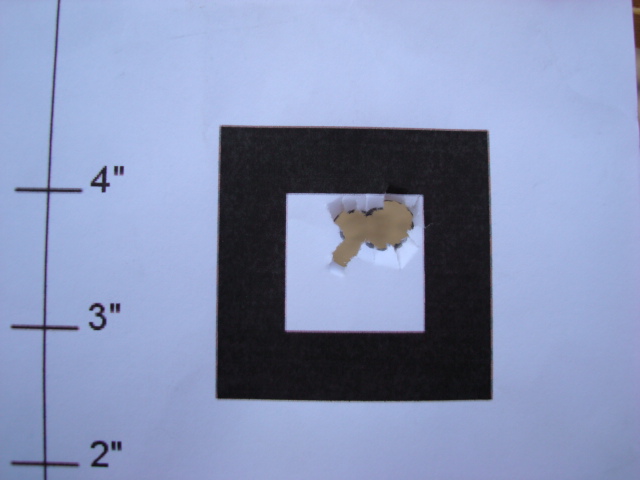

Mon chargement est constitué d'ogives Sierra 150grs HPBT, avec un free bore de 0,5mm et 2,50 g de TU3000
Voici le groupement de 3 tirs obtenu à 100m sur cible PALMA en position couché simplement en appui sur le bipied:
Effectivement ça marche terriblement bien !!!

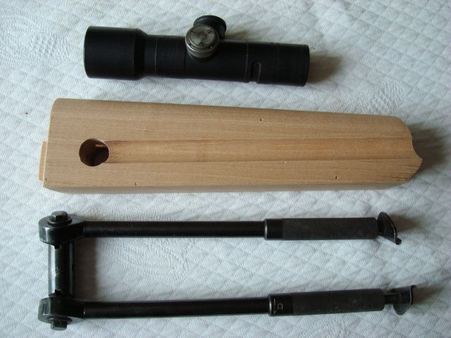

Tout vient à point pour qui sait attendre !!
les pièces du puzzle sont réunis:
Lunette APX, ébauche de fût et bipied de FRF1...... il ne reste plus maintenant qu'à trouver le temps pour monter tout cela sur le FRG1 22lr !
