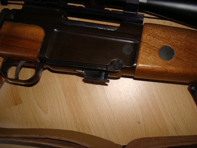

Message  ducat78 le Sam 22 Jan 2011, 20:19
suite au précédent post de Reglofrance sur un FRF1 neutralisé, voici une autre alternative en attendant de trouver un vrai FRF1.
Certes il ne s'agit pas d'un boitier de culasse de FRF1, mais un MAS36 de début de série avec un boitier bronzé sur lequel a été monté un canon de 22Lr équipé du caractéristique cache flamme faisant également fonction de régulateur de vibration.
La culasse d'origine a été modifié pour recevoir une tête de culasse adaptée pour la petite cartouche de 22lr et l'alimentation depuis un chargeur de 5 coups.
Un puit de chargeur a été mis en place afin de guider le chargeur depuis le dessous du boitier.
Ce n'est pas visible mais il est aussi équipé d'une détente de FRF1, toutefois il reste encore quelques modifications à apporter pour améliorer le mimétisme avec son illustre grand frère comme le montage d'une lunette APX806 et du bipieds d'origine.
Malgré cela ce "FRF1" 22lr fait toujours son petit effet sur les pas de tir Shocked
N'ayant pas toujours l'occasion de tirer avec un vrai FRF1, c'est aussi un bon moyen de s'entrainer facilement et à moindre frais avec une arme ayant la même ergonomie, et la même détente.

Message  ducat78 le Sam 22 Jan 2011, 22:33
Je pense que le "sacrifice" du Mas 36, produit en quantité plétorique, est relatif en tout cas bien moins qu'une neutralisation........ surtout si il s'agit d'un FRF1 Twisted Evil

Message  ducat78 le Dim 23 Jan 2011, 10:47
Dédé a dit:
"je n' aime pas ton custom car je le trouve superflue , parce-que il ne fait que ressemblé a un fr-G2"
mais n'est-ce pas le principe même du custom !!??
Heureusement il existe encore en France des armuriers capables de réaliser de telles modifications, je pense dans un autre style aux customs d'Accuracy et de M40 réalisés par ARMECA qui sont de splendides mécaniques capables de performances analogues aux modèles originaux qui eux sont quasiment inaccessibles.
Chacun est libre d'aimer ou de ne pas aimer par principe ou pour toute autre raison.
La qualité et la complexité du travail réalisé sur ce custom n'ont pas échappé à la majorité des membres de ce forum disposant d'une culture technique armurière.
voici par exemple une photo de la culasse en deux parties qui s'assemblent sans outil, ni vis ou autre goupille en deux secondes
Par ce post je souhaitais également remercier mon armurier, qualifié et diplomé.
Il vrai qu'aujourd'hui il y a plus de vendeurs dans les armureries que d'armuriers formés et compétents.
La réalisation de customs est donc un moyen de donner de l'activité à ces armuriers, de leur permettre ainsi de vivre de leur métier et donc de sauvegarder un certain savoir faire dans notre pays.
Sinon pour la petite histoire, le MAS36 qui a servi de base pour ce custom était dans un état déplorable (canon HS, bois rongés, etc...) et était destiné initialement au tas de ferraille. Sad
Désolé d'avoir prélevé 1 Mas36 sur le 1,1 million produit. Wink
Mais les MAS36 sont encore disponibles sur le marché, il n'est pas très difficile d'en trouver un.
Ils auraient pu être plus nombreux si il y avait eu plus d'acheteurs Français dans les années 80 lorsque les derniers gros stocks (la pluparts raides de neuf) ont été vendus dans le secteur civil.
En effet le marché US permettait d'écouler de grandes quantités de MAS36 malheureusement à un petit prix (car là bas le MAS36 et les armes françaises en générale ne sont pas trop connues et donc pas trop recherchées), alors que le marché intérieur Français en était bien incapable.
Certes la réglementation Française ne facilitait pas les choses, mais la Sté ARCOM avait commercialisé des MAS36 tout neufs avec des canons du Giat en 7.08 tout neufs également, pour un prix de vente de 3200frs (environ 480€ pour les plus jeunes) je m'en souviens encore car je faisais partie des quelques amateurs de fusils réglementaires à cette époque.
Bref ce n'avait pas été la ruée, alors que pour aller au bout de la démarche la cartoucherie du Mans s'était équipée pour produire la 7.08 en cartouches manufacturées ou bien en éléments de rechargement, douilles et ogives largement disponibles en armurerie (séance nostalgie je viens de finir ma dernière boite d'ogive de cette époque, sniff).
Si l'obscurantisme actuel de notre administration sur les armes est réel, il ne faut pas oublier qu'à une certaine époque le monde du tir n'a pas été au rendez-vous, la sauvegarde de notre patrimoine ne doit donc pas se limiter à la seule expression de ses émotions.

Message  ducat78 le Dim 23 Jan 2011, 11:14
POCOMAS,
voici le résultat au stand à 50m sur bipieds, avec le tir de 5 cartouches RWS Match S.
Désolé pour les deux écarts qui élargissent le groupement à un 15mm+15mm, ils sont imputables au tireur (ça caillait hier):sniper: et non à l'arme qui elle est capable de grouper en un seul trou comme pour les trois autres cartouches. Very Happy
