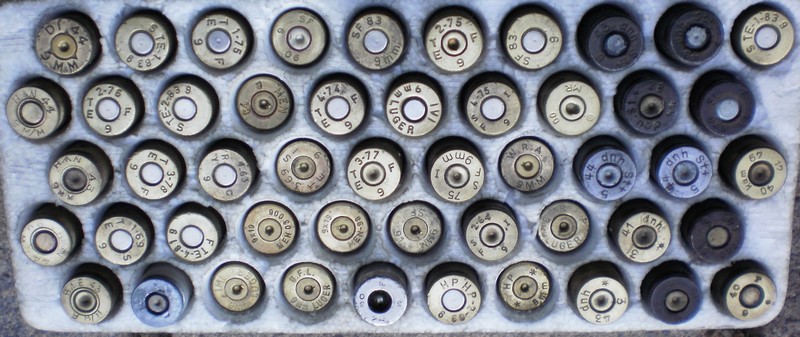

Petite présentation de cartouches allemandes de 9mm Luger afin que vous puissiez juger de l'évolution de la production
au cours de la seconde guerre mondiale
j'attends vos avis
j'attends vos avis

Un joli panel! Quels sont les marquages pour la cuivrée et celle de 1945 SVP? A partir de 42 ce sont les étuis métalliques laqués qui sont plus représentatifs mais on trouve des douilles autres certainement en fonction des fournitures de matières premières aux fabricants au moins jusqu'en 44,
pour la douille cuivrée rose en voici une de 1941 (41 emp St 3)
et pour compléter une petite ogive tronconique de 1916 (16 DWM K 4)

Réponse pour JR
la cartouche de 1945 au culot "dnh St+ 4 45"
la cartouche de 1944 au culot "faa St+ 8 44"
la cartouche de 1943 au culot "smp St+ 1 43"
la cartouche cuivrée de 1942 au culot "dnh St 1 42"
les cartouches ont d'autres codes fabricants: "oxo" "ww" "cH" "Wa"
Mais la majorité sont des "dnh" le plus gros fabricant tout au long du conflit

Merci, mon échantillonnage comporte ad; ak; aux; ch; dnh; dou; drf; emp; faa; kam; oxo; tb; va. J'ai une majorité de oxo...
Je recherche toute 9mm ancienne, US, GB, CAN, ALL en lot de préférence en boites encore mieux...

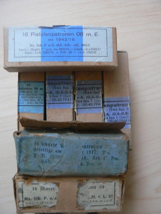

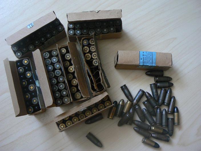

bonjour ,avec du retard ,voici les miennes

‘ST+’ indique une douille en acier avec un revêtement
‘*’ indique une douille en laiton
Pour vos marquages je n’ai rien trouvé pour ‘smp’ et ‘drf’
Produites en Allemagne :
Dnh Rhenanie Westfalische Spregstoff AG Durlach
Faa Deutshe Waffen und Munitionfabrik Karlsruhe
Aux Polte Amaturen und Maschnenfabrik KAGMagdeburg
Emp Dynamit AG (anciennement Alfred Nobel & Co usine Empelde
Faa Deutsche Waffen und munitionsfabrik de Karlsruhe.
Oxo Teuta METALLWERKE GmbH Osanbrück
Produite hors Allemagne
Ad ADCOM Manufacturing Ltd Abu Dhabi
Ak Munitionfabrik Vlasim (anciennement Sellier Bellot) Prague
Ch Fabrique Nationale d’Arme de Guerre SA herstal Belgique
Dou Waffenwerke Brünn AG usine de Povaszka Bystrica Tchécoslovaquie
Kam Hugo Schneder AG usine Skarzysko Kamienna Pologne
Wa Hugo Schneider A.G. (HASAG) de Leipzig
Ww Winchester-Western, de East Alton (Illinois)

merci pour ces réponses ,je pense que ces paquets sont des plus courants, mais de plus en plus dur de les trouver de nos jours

Me gouré-je ou les cartouches douille acier ont des ogives également en acier massif, electro cuivrée, ou avec traitement chimique noir, bleu ou autres ...
Si oui ce n'est pas bon pour nos canon :twisted:
Les ogives noyau plomb ou acier chemisée en cuivre ou autres sont plus acceptable non ?

drf sans doute une mauvaise frappe => dnf Rheinisch-Westfälische Sprengstoff A.G.
smp certainement Svenska Metallwerken A.B., de Vasteras. Actuelement norma.
Cdt, Alain
Tout le monde savait que c’était impossible, il y en avait un qui ne le savait pas, alors il l’a fait.
alain67- Pilier du forum
- Nombre de messages : 1570
Localisation : 67 limite 88
Re: CARTOUCHES ALLEMANDES 9mm Luger
alain67 a écrit:smp certainement Svenska Metallwerken A.B., de Vasteras. Actuelement norma.
... peut-être aussi mauvaise lecture pour "emp" ???
... j'ai eu pas mal de 9 P allemandes, en vrac & en boîtes, mais elles sont .... où vous savez ...
J'ai juste sauvé quelques doubles et les fiches sur lesquelles je détaillais les marquages ...
Sur celles-ci, j'ai noté, pour les étuis en acier plaqué tombac, les marquages suivants :
- "Geco 9mm" (le "G" majuscule est de la même taille que les lettres "script" suivantes) avec vernis carmin autour de l'amorce et au joint balle/étui.
- "P 131 VIIb1 1 40", avec joint d'amorce noir.
