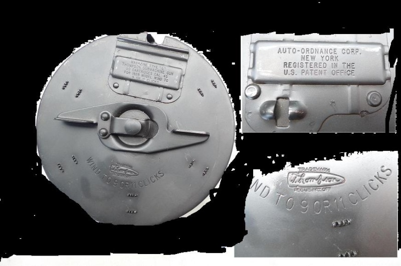

Bonsoir a tous,
savez vous si ce type de chargeur a été fabriqué avant ou pendant la seconde guerre? Je ne retrouve pas le marquage dans le livre de Huon. C'est le "9 or 11 clicks" qui m'etonne.
D'habitude c'est 9 clicks pour tel model et 11 clicks pour tel autre modele non?
Merci a vous pour vos infos...
reglofrance

Et c'est exactement ecrit de la meme maniere? Sur le modele d'auto ordonance presenté par Huon, c'est ecrit separement, "for 1921 model wind to 11 clicks
for 1928 model wind to 9 clicks"
alors que celui-ci dit juste "wind to 9 or 11 clicks" et c'est presenté par un vendeur comme etant une fabrication des années 50.
Maintenant, je sais que les bouquins de J. Huon ne sont pas complet, mais dans celui sur la Thompson il enumere quand meme tout les marquages des fabrications AO...
Merci Helix, je veux juste etre sur que l'on parle bien du meme point de detail, a savoir la maniere dont est noté le nombre de clicks...

Le chargeur dont je te parle est bien celui que tu montre en photo et qui figure page 164 du livre cité.
Le marquage cité est en haut du chargeur.

Merci, mais alors comment reconnaitre une fabrication apres-guerre?
reglofrance
Nombre de messages : 679
Re: chargeur camembert
Message  reglofrance le Sam 8 Jan 2011 - 10:38
Very Happy C'est bon, j'ai eu l'info, les chargeurs apres guerre sont fait dans une tole beaucoup moins epaisse, ce qui se voit sur les marquages frappés, la tole "s'arrondie" autour des lettres.C'est ce type de chargeur sur la photo que j'avais postée...

Quelques infos supplémentaires sur ce chargeur camembert post WW2:
Le document provient de: http://www.tircollection.com/t5648-the-ultimate-thompson-tracie-l-hill
Amicalement
Hervé

Voilà, Réglofrance, les infos que tu voulais pour reconnaître un récent d'un vrai bon dans le modèle qui t'intéresse bien sûr!!!
D'abord l'épaisseur, ensuite les déformations sur les marquages, puis surtout la présence du "U", voir photos!!!
