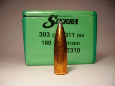

L'ami Vivat Hussar m'a donné quelques balles d'origine de 303B. Déjà je suis surpris par leur longueur, mais encore plus pas leur poids : 150 grains.
J'ignorais qu'il y avait eu des balles règlementaires de ce poids.
De gauche à droite :
réglo 150 grains
sierra 174 grains
Partizan 174 grains
Sierra 150 grains
HN cuivré 180 grains
Coulée Lee 185 grains
Si quelqu'un en sait plus sur ces réglos en 150 grains.

Ta DIZ, Asa, elle a cette forme allongée aussi ?
Nombre de messages : 15280
Re: Balles 303B
Message  ASA le Lun 03 Jan 2011, 11:19
Pocomas a écrit:Ta DIZ, Asa, elle a cette forme allongée aussi ?
a droite, pour comparaison, c'est la Partizan FMJ BT de 174 gr
ASA
Nombre de messages : 1153
Localisation : LIMOUSIN
http://www.reglementaires.com
Re: Balles 303B
Message  Pocomas le Lun 03 Jan 2011, 11:22
La position de la gorge de sertissage de ma 150 grains par rapport à cette DIZ de 174 grains me laisse perplexe...
La partizan en 174 grains présentée est la balle qui me donne les meilleurs résultats , mieux que les sierra.... scratch
