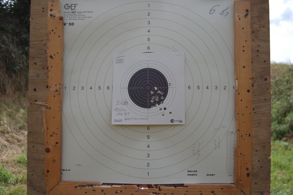

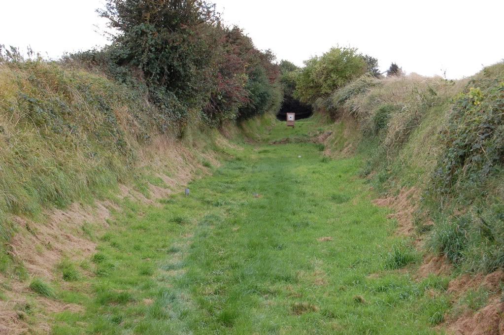

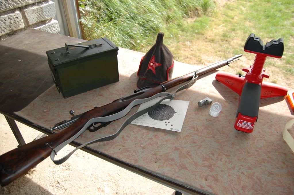

Cet après midi, après mon entrainement pré-concours du week end. J'ai testé 2 nouvelles acquisitions (en fait elles datent de qques mois mais je ne les avais pas encore testées).
parmi celles-ci, mon second MN M1891 made in the USA (cf mon article dessus dans cette rubrique). J'ai revendu celui de l'article car le calibre (300 winch Mag) ne me convenait pas.
J'ai déjà testé l'arme à 25 et 50m, au vu des groupements je l'ai poussée jusqu'à 100m (pas pu tester à 200m par manque de temps).
Tir assis posé sur un support idoine, cartouches en 30-284R reformées à partir d'étuis de 7,62x54r. Balles de surplus polonaises dont j'ai oublié le poids, poussées par de la N140:
Résultats de tirs au MOSIN-NAGANT ??? - Page 4 DSC_0991_zps6cf8d5b0
Résultats de tirs au MOSIN-NAGANT ??? - Page 4 DSC_0992_zps14566746
Résultats de tirs au MOSIN-NAGANT ??? - Page 4 DSC_0996_zpsdc264c85
Le canon est miroir, et j'avais aussi dégrossi l'arme sur un autre carton à 100m, celui que vous voyez est une fois que j'avais mes points de repère.
Marche bien les Mosin, non? Very Happy
