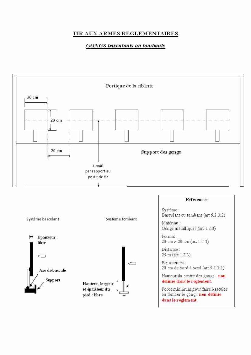

Le reglement TAR manque un peu de clarté concernant les dimensions ,hauteur ,épaisseur etc.
Voici un document de travail avec les références au reglement. Source RRA Ouest.
S.Lariflette

Message  milicoco le Ven 31 Déc 2010, 17:03
Le gong basculant est toléré ?
scratch
milicoco
Nombre de messages : 101
Date d'inscription : 26/09/2010
http://milicoco.canalblog.com/
Re: Dimensions gongs
Message  Lariflette le Ven 31 Déc 2010, 17:23
milicoco a écrit:Le gong basculant est toléré ?
scratch
OUI
Gongs basculants ou tombants
article 5.2.3.2 (partie encadrée)
S.lariflette

Message  lou gascoun le Sam 01 Jan 2011, 14:46
Sur Tirmailly un intervenant donne les éléments ci-après qui corroborent en grande partie ceux donnés sur ce file, hormis l'épaisseur et les supports :
Merci à lui.
Toutefois, il ne cite pas ses sources et je n'ai pas su les trouver par ailleurs. Je ne suis pas inscrit sur le dit forum (mais compte le faire), je n'ai par conséquent pas pu demander cette précision.
Il est à noter que cette épaiseur de 12 mm est celle imposée pour les silhouettes "pistolet gros calibre" dans les compétistions "silhouettes". Je pense quand même que l'épaisseur est un paramètre important non pas pour la longévité des gongs, mais pour une harmonisation des compétitions. En effet, l'énergie nécessaire pour les faire tomber (ou basculer) ne devra pas être la même pour faire tomber un gong de 12 mm d'épaisseur et un autre de 6 mm. Qu'en pensez vous ?
lou gascoun
Nombre de messages : 3377
Localisation : Gers. Club de Tir P.T.S.
Message  lu1900 le Sam 01 Jan 2011, 15:38
Le pb devient faussé car de plus en plus de clubs dont le mien , pour la simplicité et la rapidité en compet montent les gongs sur axe , avec releveur : pas de déplacement et rapidité de REmise en oeuvre .
===> le souci , avant , tu tirais bas , fauchant le pied et chute , actu si bas , tu es pratiquement sur l'axe de rotation , et bien sûr cela tombe pas !
===> idem pour les tables avec quilles de bowling , les quilles , tu les prends "dessous" , elles volent , si acier montées sur axe , terminé , faut tirer haut pour chute .
Sur les fofos spé comme mailly et en compet officièles , ce pb n'est jamis soulevé .............

Message  Lariflette le Sam 01 Jan 2011, 16:23
lou gascoun a écrit:Sur Tirmailly un intervenant donne les éléments ci-après qui corroborent en grande partie ceux donnés sur ce file, hormis l'épaisseur et les supports :
Merci à lui.
J'avais mis ce schema il y a quelques mois sur mailly.
C'etait le document qui nous avait ete remis lors d'une formation,il y a 3 ans.
Le systeme a évolué ,depuis,pour en arriver à la version mis en ligne cette semaine.
Concernant le probleme d'energie pour les faire tomber,il n'y a aucune donnée sur le reglements
S.Lariflette

Message  lou gascoun le Sam 01 Jan 2011, 18:38
Ah c'était toi ? je n'avais pas fait le lien, ça tombe bien ! (pas les gongs....).
Donc pas d'épaisseur de prescrite et donc pas de normalisation entre les organisateurs....C'est bien !
J'envisage d'en faire réaliser 2 jeux pour mon club. Je penche pour une épaisseur de 10 mm, celà te semble-t-il un bon compromis (Il ne faut pas avoir de surprise lorsque l'on se retrouve à "l'extérieur" ni pénaliser les "visiteurs"...)
lou gascoun
Message  Lariflette le Sam 01 Jan 2011, 19:10
10mm ,c'est ce qu'on utilise dans l'ouest depuis quelques années.
On a jamais eu de retour negatif quand au poids insufisant .
Sinon Girocibles a confectionné un modele homologue
http://www.girocible.com/index.php?page=catalogue&categorie=&cherchemot=&operation=&cat=&affiche=1&start=&indiceproduit=154
S.Lariflette
Lariflette
Nombre de messages : 607
Message  lou gascoun le Sam 01 Jan 2011, 19:25
Merci pour ces infos Lariflette. Les "girocibles" ont l'air bien...mais pour un club qui démarre...je pense que l'on va se contenter de gongs tout bêtes, tout simples. Bonne et heureuse année.
