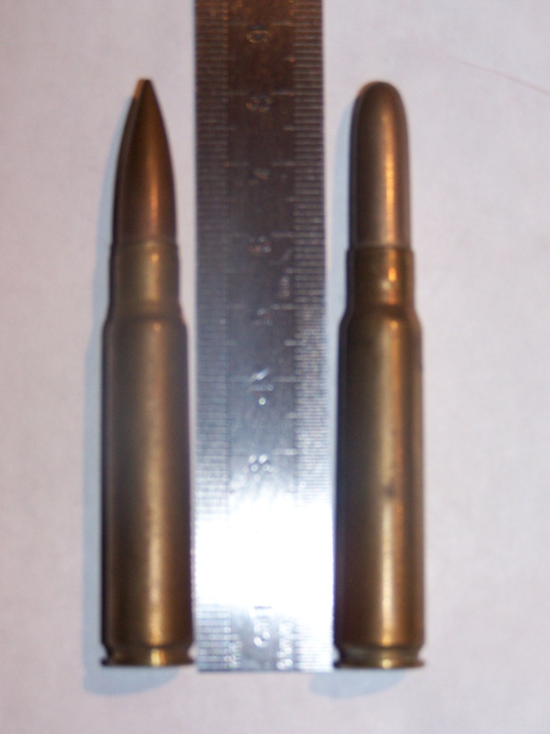

Message  yan11 le Mar 11 Jan 2011, 18:46
quelques photos
mauser 98 - Page 2 100_5910
url=https://servimg.com/view/15972399/20]mauser 98 - Page 2 100_5911[/url]
mauser 98 - Page 2 100_5913
mauser 98 - Page 2 100_5914
[img]http://i37.servi[url=https://servimg.com/view/15972399/25]mauser 98 - Page 2 100_5916mg.com/u/f37/15/97/23/99/100_5915.jpg[/img][/url]
mauser 98 - Page 2 100_5917
taille reelle des douilles
5.68
inscription sur culot
c 7 s67 9t
s s 12 14
c s67 9 16
s s 8 3
alors, alors, qui a des infos ?

Message  mauser-76 le Mar 11 Jan 2011, 18:58
il me semble que tes deux munition font 82mm en longeure totale, si tu peut me le confirmé c'est que c'est de la 8x57JS ou IS donc 1er catégorie...

Message  Sauternes le Mar 11 Jan 2011, 19:07
mauser-76 a écrit:il me semble que tes deux munition font 82mm en longeure totale, si tu peut me le confirmé c'est que c'est de la 8x57JS ou IS donc 1er catégorie...
L'étui mesure 57mm à gorge, donc première catégorie.
il y a donc peu d'option si tu veux le garder:
_dépose chez un armurier, puis inscription dans un stand de tir, puis demande de détention d'une arme de 1°catégorie, puis récupération de l'arme.
_Dépose chez un armuriercapable de rechambrer en 8x60S puis déclaration avec une licence FFT, compter le pruix du rechambrage et du banc d'épreuve, pas loin de 200€ maistu est tranquille après.
_Demande de neutralisation (beurk) au banc de St Etienne, 150€ il me semble, sachant que là, l'arme ne tirera plus jamais Sad Sad
PS: le mauser est une arme très agréable et très attachante, si tu tire je te conseille une des deux premières options.

Message  mauser-76 le Mar 11 Jan 2011, 19:25
j'espère qu'il ne finira pas en fer à repasser...
le mieu est de le rechambré en 8x60s (si le canon est en bon état) sinon un recanonnage en 7x64 c'est hyper bien mais beaucoup plus chère...
juste pour info les cote du 8x57JS
longueur de la douille 57mm
longueur de la munition 82mm
diamètre de l'ogive 8,22mm (.323)
diamètre du collet 9,08mm

Message  Sauternes le Mar 11 Jan 2011, 20:12
Nicolas, il me semble que la longueur totale du 8x60S est la même, ça correspond à la taille du magasin.
Peut-être que quelqu'un du forum peut te donner l'adresse d'un armurier près de chez toi capable de faire un rechambrage.

Message  mauser-76 le Mar 11 Jan 2011, 20:14
maintenant que tu a la connaissance des réglementation tu n'a plus qu'à te mettre en regle.
pour ce qui est de la longeur total tu 8X60s c'est 83,6mm et non 82mm

Message  yan11 le Mar 11 Jan 2011, 22:10
bon direction l'armurier pour le classement du momo
puis declaration en regle
etant licencié fftir cela sera plus facile
longueur total de la balle 7.98 ou 8.05
