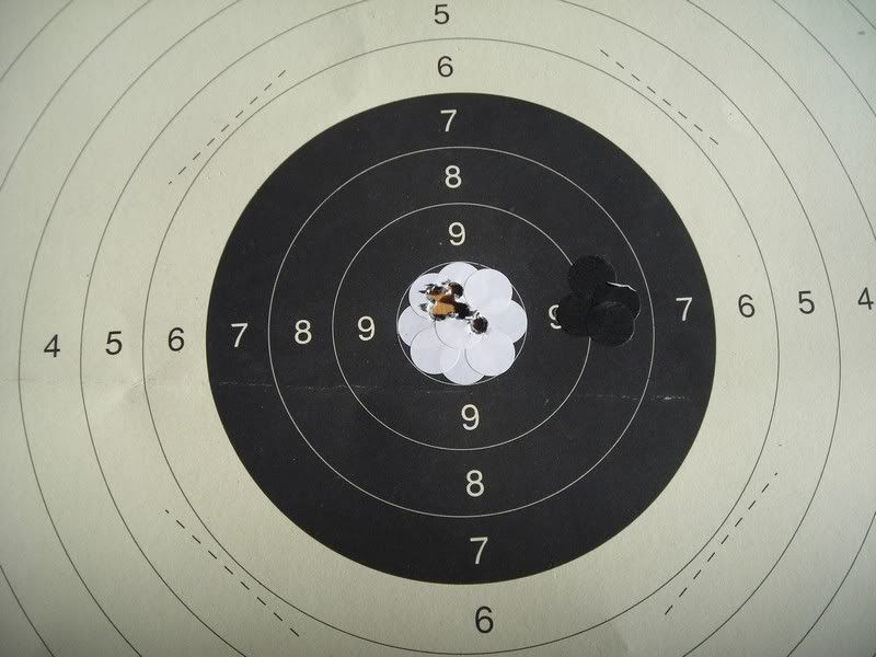

Ce sujet a pour but de démontrer que la munition de 30/30 peut être très précise si l'on utilise une bonne technique de rechargement avec l'emploi d'une très bonne balle.
La carabine :
C'est une Marlin 336 rayée micro groove de série, je n'ai pas retouché le poids de la détente en revanche une optique Weaver a remplacé la visée classique, en effet le guidon en boule se prête mal au tir à la cible.
Le rechargement :
Simple et propre! J'ai rechargé avec des outils Hornaldy Match Grade donc du standard.

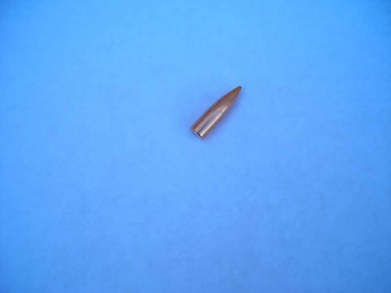

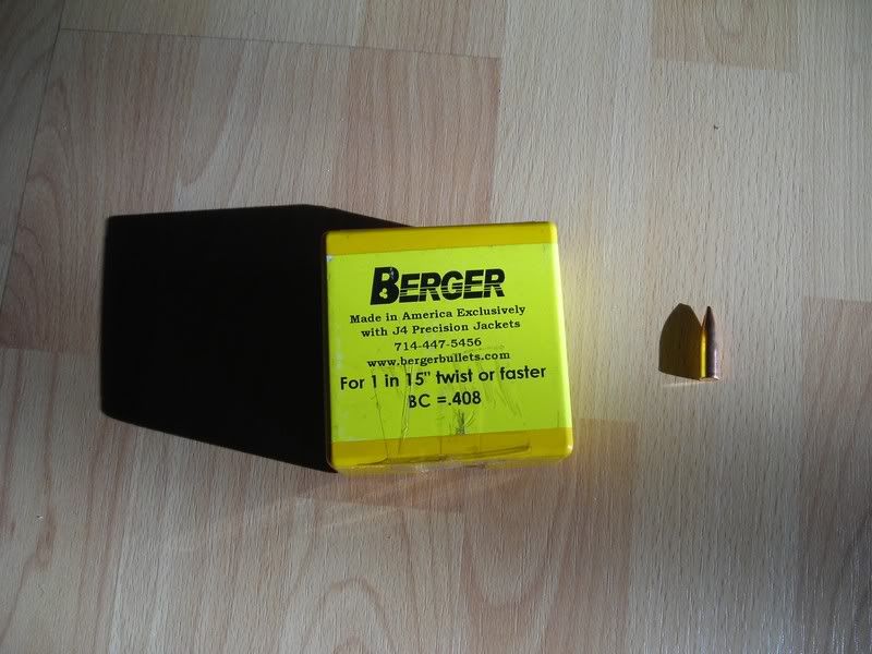

Les étuis sont des Winch triés par poids avec une petite rectification du logement d'amorce, de la N140 comme poudre,amorces,BR2 ou PMC par contre la balle est une Berger 150 grs match base plate qui oblige au tir coup par coup, je le précise!
La balle est laissée en retrait du début des rayures de 2/10ème.
La technique de tir :
Pour connaitre la précision du couple arme/munition, j'ai utilisé des appuis avant et arrière avec une tenue des deux mains car l'arme de par son faible poids et sa petite longueur à tendance à partir dans tous les sens (c'est une arme de l'Ouest, rodéo oblige!)
La précision à 100m :
Groupement sur cible électronique avec des étuis tirés pour la première fois (fire forming), 5 balles sont dans la mouche et deux se dispersent un peu dans le dix. Un relevé plus précis donne environ 32mm en vertical et moins en latéral, je précise également qu'un vent vicieux était présent.
Le deuxième groupement est de 5 balles, étuis rechargés 2 fois avec un recalibrage de
façon à obtenir une fermeture douce du levier(pratiquement full). La précision est meilleure car il mesure 21 mm de centre à centre avec 4 balles qui forment un gros trou.
L'analyse :
La démarche est à l'inverse de mon custom même si ce dernier groupe pratiquement 5 balles dans l'impact d'un cal 30 mais c'est une arme de série et un rechargement propre certes mais standard !
Différentes lectures considèrent le 30/30 comme une munition de moyenne précision et
il est vrai qu'avec des munitions manufacturées, les impacts s'étirent dans le neuf de la C50, mais les choses changent totalement avec un bon rechargement.
Les idées persistent comme pour le 6mm à grande distance mais ce jugement est-il vraiment appuyé par une réelle recherche ?
Ma conclusion est que cette munition est capable de rivaliser à 100m avec des calibres de chasse plus modernes !
