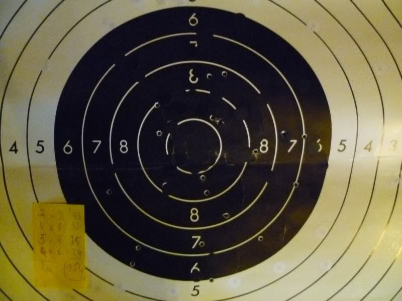

Cet après midi, j'ai fait un essai en conditions Tar pour voir si ce n'est pas l'arme que j'utiliserai cette année pour les compétitions en catégorie semi auto.
Le matériel : mon USM1 A1, cartouches rechargées avec des ogives FMJ de 110 grains, charge de N110 à raison de 12,5 grains.
Position couchée Tar, sans appui, pas d'utilisation de la bretelle car difficile sur la A1.
Voici la cible photographiée de retour du stand :
Le résultat est un 154/200, bon c'est pas miraculeux mais si on prend en compte que mon premier tir de 5 cartouches était trop bas (6 et 7), je pense qu'avec un peu d'entrainement ça devrait aller au dessus de 160. Ce qui serait bien pour cette petite USM1 A1. L'oeilleton est très large aussi il va falloir une certaine accoutumance pour avoir moins d'écarts en vertical.

je n'aurais jamais penser que la bete etait capable de tels resultats a cette distance !!! bon avec le tireur qui va bien j'imagine....
j'ai deja tire quelques fois avec des USM 1 a 100 m et rester dans le noir etait deja satisfaisant

Je trouve ce résultat excellent sachant que la balle utilisée n'a pas un bon CB et elle
sans doute rapidement affectée par les vents de travers.Ceci étant tu dois avoir trouver
le bon rechargement pour obtenir un tel résultat à cette distance.J'ai essayé une A1 mais
à 50 m (seulement) dans les memes conditions que toi couché et sans bretelle,le dix de la
C50 était tenu donc si l'on reporte à 200ml'on devrait tenir un cercle de 200mm ce qui
semble déjà très bien pour une arme de type.Je tiens à préciser que ce n'était pas mon
ni mon rechargement et peut etre qu'en peaufinant un peu,qui sait!

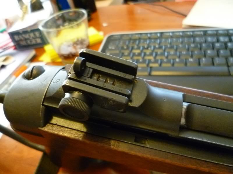

J'ai essayé des balles plomb, c'est une catastrophe, je vais regarder les électro-cuivrées en cherchant des ogives de qualité. mais d'une manière générale, mon USM1 préfère les FMJ.
Pour la hausse, mieux qu'un long discours voici une photo :
Vous remarquerez qu'elle est au maximum, mais comme je ne tire pas au delà de 200 mètres avec cette arme, ça suffit à mon bonheur. Je pourrais gagner un peu en augmentant la charge mais la balle est déjà au contact de la poudre avec 12,5 grains.
