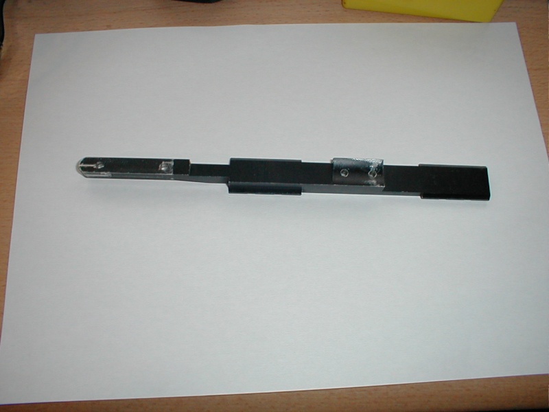

Un artisan Armurier du Sud Ouest France a Fabriqué des supports (Lunette) en ALU peint noir pour les MAS 36 en voici un que je possède :
Elle se glisse dans le Logement de la hausse (préalablement retirée) et ce fixe sur le tonnerre du canon .
Les vis étaient fournies , il n'y avait plus qu'a faire logement pour visser (prix époque 1994 100Ffrançais - 600 Francs Belge)
Amicalement
Bernard

des rails de lunette identiques étaient également proposes par la Ste ARCOM a l'époque de la commercialisation de leurs MAS36 en 7-08.

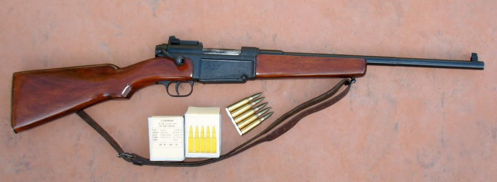

fombec a écrit:De mémoire le GiAT en avait fabriqué une centaine environ. Il avait été également lancé la fabrication de munitions correspondantes en 7.08 vendues par 20 par l ALM à la même époque . Ca n a pas été un succés, le public visé des chasseurs n ' ayant pas accroché du tout.
Il y en a eu beaucoup plus qu'une centaine...mais ce n'est que mon avis .....
Mon MAS 36 a un canon marqué "MAS 1989" en 7-08
