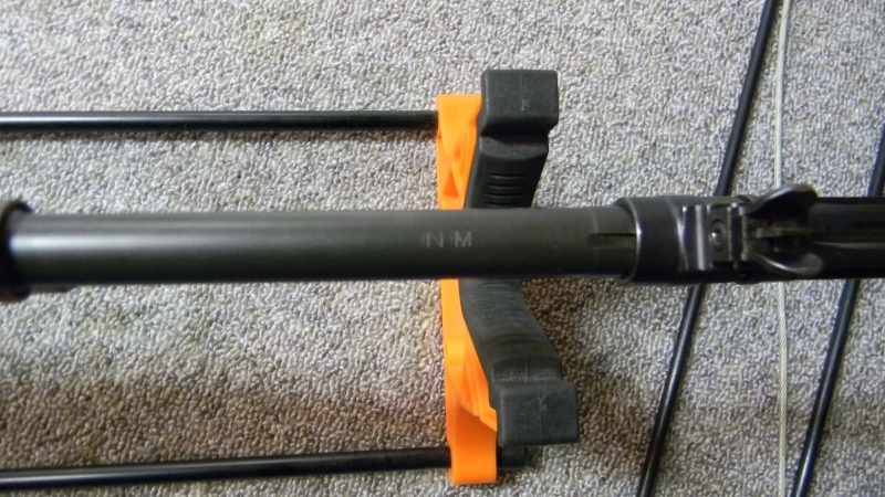

Message  griffon le Jeu 04 Nov 2010, 12:47
[img][/img]
[img][/img]
[img][/img]
Voila quelques photos.

Message  ithaca le Jeu 04 Nov 2010, 18:41
il me semble que la canonnerie doit etre estampillée NM....Si c'est le cas bonne pioche

Message  zen le Jeu 04 Nov 2010, 20:23
par rapport aux photos de la mécanique, difficile de donner un avis à 100%, par contre l'épaisseur de la crosse et le bedding que l'on aperçoit semble bien d'origine et ressemble beaucoup au travail réalisé en usine. On doit au moins apervoir un gros barreau sous le garde mains du coté de l'ouverture. Le garde main doit être soudé à la colle époxy sur le support de la frette des gaz, et le tout doit être solidaire. Enfin, dans les signes simples à controler, la détente doit être filante, sans aucune bossette.
si tu as ds photos de l'avant (bout du garde mains et cylindre des gaz)
sur ces trois photos, je dirais oui. reste à voir si le prix est adapté, il parait beau.
ps: ne pas oublié de vérifier la feuillure avec la jauge de chambre approprié

Message  ithaca le Jeu 04 Nov 2010, 21:17
Gogol est ton ami
The proper “NM” stamp (engraving) is present at the 12 o’clock position on the exposed
portion of the barrel in front of the gas lock.
Other markings show that this particular barrel was mounted on a military rifle, proofed, and
accepted by the Department of Defense as within National Match specification.
Throat Erosion (TE) gages at “0”.
Muzzle Wear (MW) gages a bit under “1”.

Message  serghen le Jeu 04 Nov 2010, 22:12
Je possède un M1A National Match et voici les points qui le différencient d'un M1A normal:
Le canon est estampillé NM , ( après le garde main), il est soit en inox soit en acier en fonction de la version, le guidon est marqué NM ainsi que la hausse et son oeilleton,la détente est préparée et possède ( contrairement a ce qui a été affirmé plus haut ) une bossette, le poids de départ est un peu juste pour le TAR surtout par grosses chaleurs, la crosse est une BOYD, le mécanisme est monté sur bedding résine, la tige guide de ressort récupérateur est ronde alors que sur le M1A/M14 elle est plate, le garde main supérieur est collé ( colle souple) au niveau du boîtier.
Je l'ai acheté d'occasion, il n'avait tiré que 40 cartouches.
Pour le prix, c'est exactement le même que j'avais déboursé il y a maintenant 2 ans.
Tu peux y aller les yeux fermés, pour ma part, il m'a ramené le titre de champion de France cette année à Chinon.

Message  Invité le Ven 05 Nov 2010, 05:45
Attention quand même au marquage NM :
Ce fusil n'est par exemple pas du tout National Match (même s'il tire très bien). Simplement son canon provient du fabriquant Nomura Machine.
Re: M 14 NM
Message  serghen le Ven 05 Nov 2010, 08:12
marquage sur le canon: NM.308W

Message  armetec le Ven 05 Nov 2010, 20:34
Ce fusil est un M1A production, SA INC dont la numérotation correspond à cette production mais national match ? il n'y a aucune indication sur ce terme. PS un changement de crosse, de hausse et quelques petits détails connus des afficionados permettent de détecter the good one versus fake

Message  jrb95 le Jeu 18 Déc 2014, 23:15
griffon a écrit:Bonjour, je crois avoir trouvé un M 14 national Match.
Comment peut on être sur qu'il en soit bien un ?
Par rapport au mien 68xxx acheté en 1992 déjà cher à l'époque 1669€ emballage Springfield Armory.
Hausse coté droit OK, gauche différente pas de circlip, œilleton OK.
Guide clip différent pas de filetage pour montage  4 eme génération n'existait pas à cette date.
Pas de marquage boitier coté gauche ( poinçon d' épreuve allemand ?), marquage arrière OK .
Marquage canon NM OK
A vérifier numéro sur la culasse Fxxxxxx F pour forgée. (pas forgée gros doutes)
A éviter montage de lunette aluminium même  en y apportant les plus grands soins n' a pas supporté plus de cent cartouches pas chargées comme un malade.
Même au prix actuel je ne le vends pas.

Message  M1A le Ven 19 Déc 2014, 08:07
le canon doit être plus gros  sous le garde mains  ou si il ne l'est pas  la mention NM dois être sur le  tube voici plusieurs type ....
par contre le prix est très très haut .... je dirais entre 2000 et 2500€
