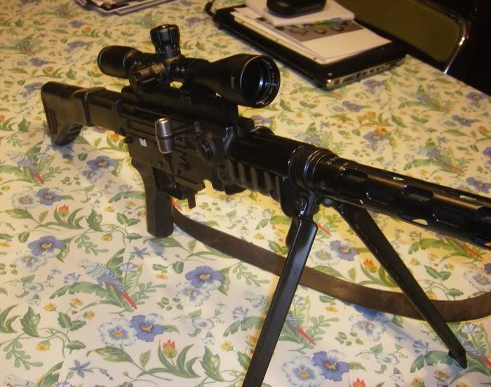

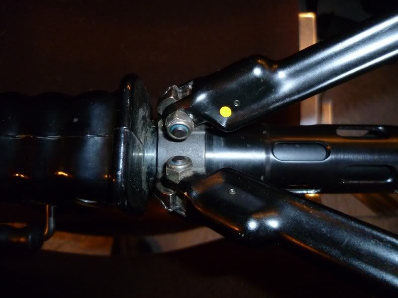

Une petite photo pour faire plaisir aux copains :
Stabilité bipieds Fass57 Vueoptique1
Stabilité bipieds Fass57 Vueoptique2
Par contre, même si ça en avait l'air dans la rédaction, ma demande n'était pas une connerie. Les deux pieds du bipieds se déplient vers d'arrière pour le tir.
Ils sont chacun serrés par une grosse vis, je les ai serrées à fond mais les pieds on tendance à riper vers l'avant lorsque l'arme est posée sur une table.
Je voulais savoir si c'est un défaut connu et s'il y a une parade.

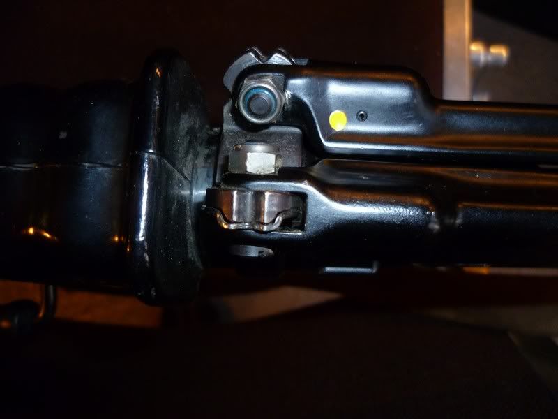

Quelques photos :
Les "jambes" sont pliées vers l'avant pour le transport
Stabilité bipieds Fass57 Jambesreplies
Demi pliées pour la mise en position de l'arme
Stabilité bipieds Fass57 Demidplies
Le bipieds en place
Stabilité bipieds Fass57 Enplace
