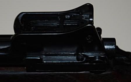

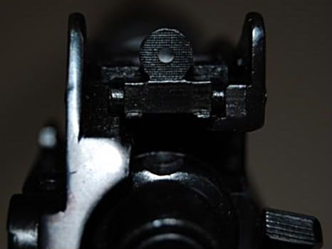

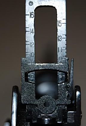

La hausse à oeilletons se compose d'un oeilleton de combat (400 yards) et d'un oeilleton coulissant lorsque celle-ci est relevée. En position relevée on trouve des graduations de 200 à 1600 yards de 100 yards en 100 yards pour les valeurs allant de 200 à 900 yards et de 50 en 50 pour les valeurs allant de 900 à 1600(1 yard : 0,91 m).
Bien que placée proche des yeux du tireur, rien n'est prévu pour ajuster la hausse latéralement. Quant au guidon, il est dérivable à l'aide d'un jet de bronze afin de préserver le métal du fusil.
(cf. photo)

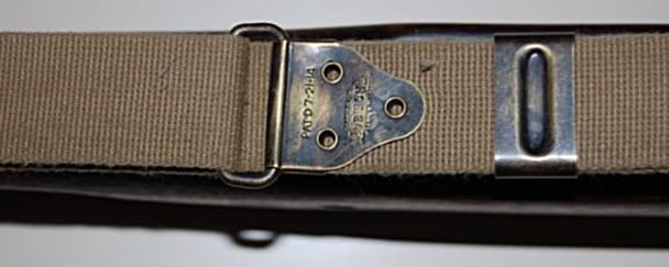

La bretelle Kerr, propre au M1917 (mais une 1907 voire une de Enfield sont aussi correctes)

La hausse de combat prévue pour le tir à 400 yards.
L'US17 ou l'American Enfield DSC_0468-1
La hausse allant jusqu'à 1600 yards (1456 m Shocked )

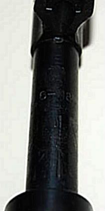

L'US17 ou l'American Enfield DSC_0471-1
Marquages du canon : E : Eddystone / Grenade de l'US Ordnance / 6-18

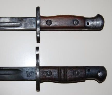

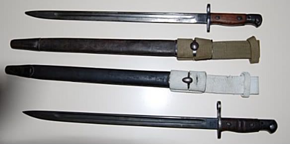

En haut : baïo de SMLE
En bas: baïo d'US17, on reconnait bien l'origine britannique.
L'US17 ou l'American Enfield DSC_0478-1
Les 2 baïo n'étant pas interchangeables; la poignée de celle de l'US17 est striée. Ainsi dans l'obscurité on sait quelle baïo on a en main.

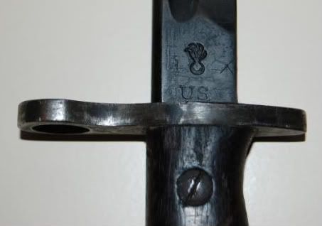

Autre marquage de la baïo : la "flaming bomb" (grenade) de l'US Ordnance

Oui les baïonnettes sont différentes, voir les photos ci-dessus, la baïo. US à deux stries sur les plaquettes de poignée absente sur les baïo. destinées au P14...
Les baïo de P14 et d'US 17 portent toutes deux des plaquettes striées, à part la rare fabrication Vickers de la P14.
La différence principale est la date sur la lame, la baïo de P14 étant, comme sa dénomination ne l'indique pas, marquée "1913" et non "1917" comme sa sœur...
En principe, les baïo 1913 n'ont pas de trou de huilage sur le pommeau, et les 1917 en ont un.
Mais, pour le bonheur du collectionneur, il existe des variantes : 1917 sans trou, marquages de contrôle britannique barrés et remplacés par le marquage US, lame Remington marquée "1918" (date vite changée après "tapage sur les doigts" de l'Ordnance, car "1917" était un millésime permanent de modèle et non une date sujette à changement), 1913 montées par Wilkinson en 1917 avec une lame de Mle 1907 contremarquée "1913", etc.
