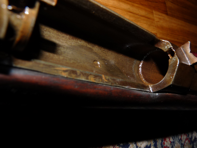

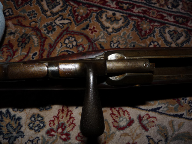

J’exhume ce topic pour vous présenter quelques photos d'un Gras 1874 M80 en calibre 12
Il n'est pas parfait, mais il présente bien au dessus de la cheminée !

il a l'air en bon etat .
pas frequent les calibre 12 . j'en ai pas encore vu trainer .

L'intérieur du canon n'est pas nickel, mais ça n'a pas vraiment d'importance...

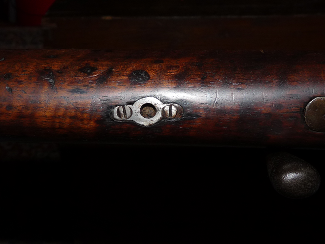

Seul véritable hic, une petite fissure dans la crosse dans la zone entourée en rouge, ce n'est pas évident à voir sur la photo.
Je ne pense pas qu'elle représente un véritable danger, d'autant plus si je tire des cartouches rechargées en PN, pour l'instant je n'ai pas essayé.

ta fissure ne semble pas grave mais risque de s'agrandire en cas de tir . si elle venait a s'ecarter ,il faudra y inserer de la colle a bois et resserer dans un etau entre deux bouts de carton epais .

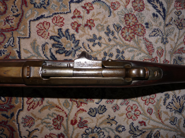

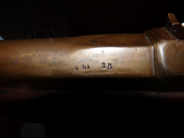

PT avec une couronne au-dessus, poinçon du banc d'épreuve de Saint-Étienne, épreuve ordinaire des armes finies à la poudre sans fumée. Ce poinçon à commencé à être utilisé en 1897, ce qui ne fait guère avancer le schmilblick...

Cro, je crois que je vais passer par la case colle à bois / étau avant de l'essayer, autant prendre les devants pour ne pas aggraver le problème.
Alamas, merci pour cette info, la signification des poinçons reste pour moi quelque chose d'assez abstrait.

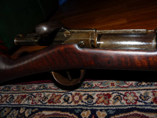

Message  FEUERFREI86 le Mar 28 Mar 2017, 20:23
pour compléter ce post avec un fusil gras transformé en cal 20 pur modèle 1874 non modifié 80 resté dans sa configuration d'origine.
il était jus mais je l'ai vendu récemment... nous ne pouvons pas tout conserver
mais cette pièce reste intéressante
FEUERFREI86 salut

il était superbe pour les poinçons ...bien !
