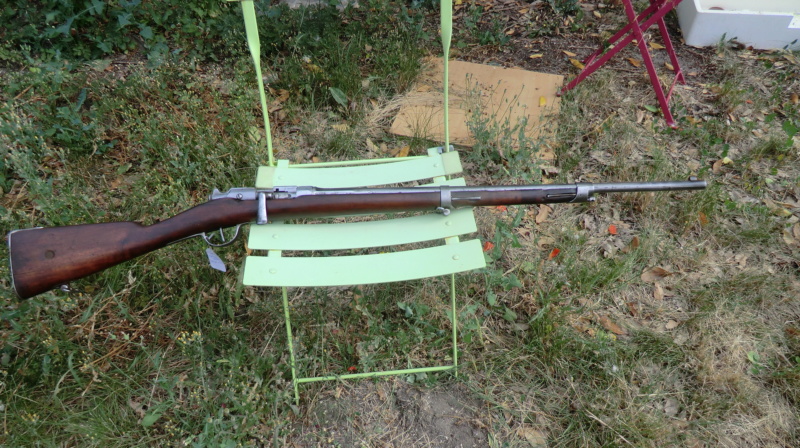

à tous et santé
Il y a quelques temps de cela je vous ai parlé d'un projet étrange .J'avais dans mes cartons un canon de mousqueton chassepot transformé gras,le tube super mais il avait perdu sa frette, une culasse de chassepot et une culasse mobile de gras transformé chasse.
Pour le bois un mousqueton gras pour l'Afrique .
Quel calibre? j'ai opté pour du 45-70 ,pourquoi?étuis faciles à trouver,le canon du mousqueton chassepot mesure à fond de rayures .457 sa aide.
Pour que mon délire soit complet j'ai adjoins à ce bric à brac sérieux une lunette eh oui mais pas n'importe laquelle,une lunette russe une P U
fabriquée en Chine
Aller quelques photos du délire
Maintenant tout est prêt,j'ai préparé du clinquant au cas ou,les cartouches sont faites rechargement pour mousqueton 3 grammes de suisse N°2,semoule fine pour combler,balle en .457 405 grains avec le bout de la balle passé dans un mélange 50-50 cire d'abeilles suif de mouton
Je vous tiendrais au courant des résultats.
fabriquée en Chine

C'est vrai Verchère je n'ai pas parlé de la frette,après avoir mesurer le diamètre et sa longueur dans son emplacement dans le canon,j'ai usiné dans un morceau d'acier (X C 48) 15 centième plus fort avec des gorges ayant la forme d'un filetage d'artilleur et perçage ébauche.Mise en place de la pièce dans le congélateur,j'ai pas d'azote puis chauffe du canon porté au rouge naissant,la frette est entrée comme papa dans maman.une fois refroidi l'ensemble est indémontable,ébauche du chambrage en 45-70,montage du canon sur le bloc de culasse pour positionner la gorge d'extraction,démontage ,exécution de la gorge,puis remontage pour la finition du chambrage manuellement,polissage intérieure,réglage de la feuillure,contrôle avec une cartouche je ne possède pas de jauge.
l'acier de la culasse est facilement usinable perçage taraudage ainsi que le support de la lunette lui même retouché en fraisage pour mieux plaqué,j'ai réalisé des cales en clinquant de laiton 5/100 de mm,on ne sait jamais.
Le canon mesure 700 mm pour une longueur totale de 1190 mm.
Les chinois ont sur la lunette reproduit la faucille et le marteau soviétique,ils savaient ils sont communistes.

Le XC48 est sans doute plus costaud que l'acier utilisé à l'époque * (et d'après mes sources, à l'époque les canons n'étaient pas trempés).
Donc pour le calage tu n'as pas mis à profit les deux ailettes qui viennent buter contre l'épaulement de fond de taraudage du boîtier ? (enfin, à ce que j'en ai lû ; pas encore vu sur pièces).
Et le chambrage, à l'outil de tour ou avec une fraise "espéciale" ?
C'est vrai que dans ces calibres qui font la feuillure au bourrelet, les dimensions exactes de la chambre supportent de larges licences poétiques (n'est qu'à voir en 8x51R Lebel, pourtant chargé PSF, l'écart entre la cartouche maxi et la chambre mini, sur les tables d'époque).

L' X C 48est pour moi un acier de construction facile à usiner qui donne de bon résultats.Avant de commencer mon œuvre j'avais un autre canon de Gras pour exemple.
L'usinage de la chambre c'est fait avec une fraise de chambre avec pilote acheté chez Tiebel sur catalogue en Allemagne.C'est plus de facilité.
Aujourd'hui je vais faire des essais au pas de tir sur chevalet pour simbloter canon et lunette,je ne sais pas combien de cartouches je vais utiliser à ses fins.

La culasse flaiblichonne du Gras va encaisser la 45-70 ?
Edit : j'édite mon message, j'avais pas vu les valeurs de ton rechargement (3 grammes). A 70 grains, ça faisait beaucoup, mais là, c'est bon.

Trois grammes = 46 grains le rechargement du mousqueton trapdoor en 45-70 par exemple est de 50 grains.Dans ma cartouche il y a plus de semoule pour combler le vide et le grease cookie est de 6 mm d'épaisseur.

oxi81 a écrit:La culasse faiblichonne du Gras va encaisser la 45-70 ?
Même si l'on considère la 45-70 manufacturée ;laquelle est chargée à des niveaux compatibles avec les armes "anciennes" encore en circulation aux USA comme la Winch 1886; celle ci est nettement moins puissante que la 11x59 R Gras d'origine ou celle de 1893 PSF et balle blindée.
Sans parler des transformations en 8 mm Lebel et autres calibres de chasse. De plus il n'y a pas que la pression à prendre en compte mais aussi la surface sur laquelle elle s'exerce et à cet égard la 45-70 est des plus modeste avec sa douille droite.
Si le but de ce "Gras-de-Sniper" n'est pas "le-sanglier-du-coin-du-bois" il suffit de dupliquer les charges US prévues pour les Trapdoor et leurs répliques si l'on veut être parfaitement serein (tout en sachant qu'elle pourrait parfaitement supporter un chargement performant sur le suidé précité. )

La réalisation de ce fusil de sniper à ma sauce,rien de bien sérieux mais réalisé très sérieusement dans le but de faire quelques cartons à
100 m,et puis voir la tête de mes camarades de jeux

Comme dit "EKAERGOS" la cartouche de 11 mm Gras se classe parmi les cartouches puissantes.
Et avec son diamètre de base de 14 mm, la pression d'une 8x51R Lebel (voire même d'une 32N) envoie une poussée notable sur l'unique tenon.
Il ne doit donc pas être si fragile !
Par contre il est visiblement assez mou, comme le boîtier et la culasse d'ailleurs. Ça ne risque donc pas tant de casser, que de se mater et de prendre du jeu. Ce qui est visiblement le cas sur certains Gras-chasse trop manipulés, et devait déjà l'être en service à en croire la litanie de réparations prévue sur l'Instruction de 1884.
On peut prendre ça dans l'autre sens, et conclure que si on réparait, matait, réajustait ou rechargeait avec une telle obstination, c'est que sous un dehors un peu trop doux le fond était bon et fiable...

Hier au stand j'ai fait les premiers essais.Après dégrossissage et simblotage lunette canon première cartouche un 9 à 2 heure chouette,deuxième cartouche un 9 à 6 heure toujours chouette,après cela se gâte,un 5 à 8 heure puis un autre mais à l'opposé,contrôle oupss la lunette pourtant serrée comme un calut branle dans le manche,je me rappelle après coup que je n'ai pas mis de frein filet sur les filetages.Fin des essais,retour à la maison pour nettoyage.
Prochaine étape retourner au stand avec frein filet pour de nouveau tout recommencer.
