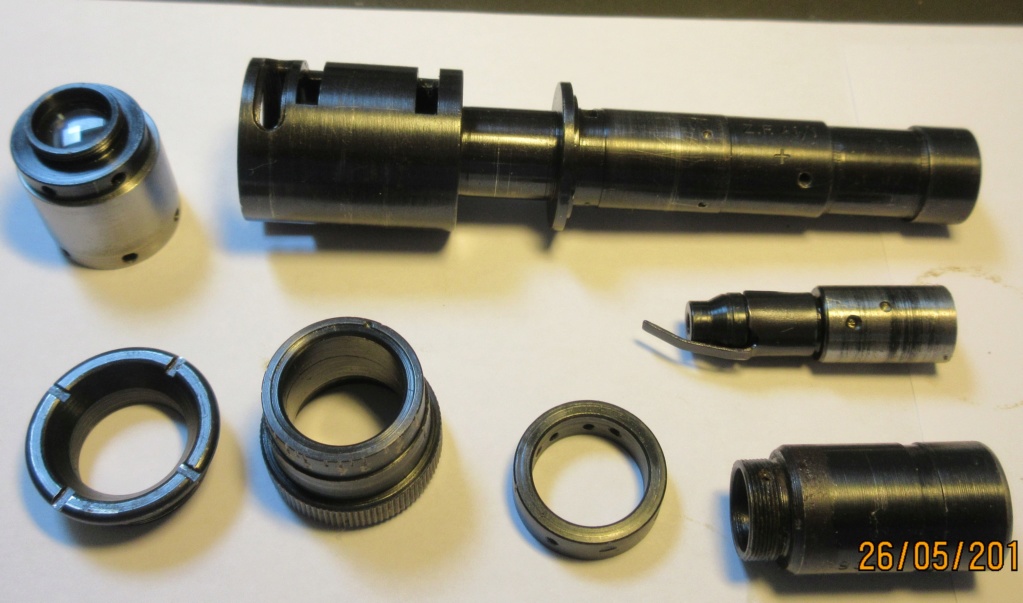

Qui n'a pas pesté (voire hurlé à la mort) lorsque les vis d'une  ZF ne se démonte pas et que la tête foire totalement .
Vis de remplacement pour ZF41 Img_0129
J'ai reçu ma ZF41 JVE. Quelques petites attaques de rouille et nettoyage necessaire. Vis bloquée (et le transyl n'a pas fait d'effet). Les tambours de réglages sont bloqués par la graisse originale. La le transyl a fonctionné.
Vis de remplacement pour ZF41 Img_0130
Résultats 2 vis foirées : celle du maintien de la lentille arriere, et 1 sur 2 de maintien de la lentille intérieure.

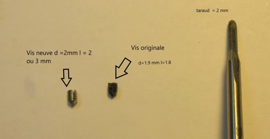

J'ai trouvé sur le site : https://micro-modele.fr/fr/55-din551-din553 des vis neuves pouvant les remplacer. À un prix dérisoire  Vis de remplacement pour ZF41 248158
Vis de remplacement pour ZF41 Img_0132
Vis de remplacement pour ZF41 Img_0131
Les vis D= 2 mm et longueur = 2 mm peuvent être utilisées après taraudage. Il faut les bronzer. Seule différence, les originales ont la tête si pas abimée très légèrement bombée.
Concernant les vis de la couronne d'élévation, les vis diam 1,6mm peuvent fonctionner (original plutôt à 1.7mm, mais cela fonctionne si on ne serre pas comme un mulet).

Quand tu dis que les vis sont foirées, tu parles bien de la vis et/ ou du filetage?
Si le filetage est intact il y a sûrement moyen de trouver des vis originales.

Oui les 2. Pour les vis originales, ma recherche a été vaine.

Pour extraire la vis foirée, cad dont l'encoche pour le tournevis  est morte, tu perces avec un foret légèrement de diamètre inférieur par ex 1.8mm. Et tu taraude à 2 mm pour ta nouvelle vis. Un fois rebronzé, on ne voit pas la différence. salut

/Précision : il faut faire attention à ne pas déboucher. Je m'explique. Par exemple pour les vis de maintien de la lentille interne (milieu) il faut percer jusqu'à avoir le métal du tube interne. Cela se sent facilement, les vis sont vraiment en métal très mou. les tubes sont en métal plus dur.
