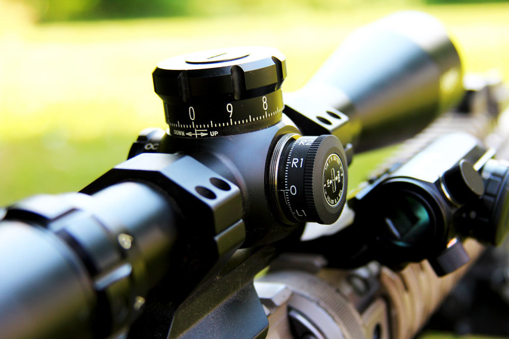

Message  viper65 le Ven 10 Mai 2019, 10:44
marlain a écrit: mais les tourelles ne sont pas à zérotage , elles sont encapuchonnées ,
Il suffit de dévisser la vis supérieure une fois l'arme zérotée a 100m pour soulever la tourelle et la replacer sur le zéro et revisser ainsi elle est zérotée.
sur cette photo la lunette est point visé point atteint a 100m et la tourelle est placée sur le zéro en élévation et en dérive = elle est donc zérotée

viper65 a écrit:
Razorback a écrit:Vous avez essayé sans rail?
Parce que 20 moa pour 400m ça me parait un peu démesuré.
J'ai une T3X TAC A1, avec Elite XRS, j'ai voulu essayer avec 20 moa, et à 200m je n'arrive pas en cible, trop haut Sad
C'est en 6.5CM, donc plus tendu que du 308 ou 7.08 mais je pense pas que 20moa soit utile sous au moins 600m.
Sans rail ? la lunette est fixée comment ?
Quand vous parlez d'avoir essayé avec 20MOA sur votre TAC A1 vous avez acheté des montages pentés ou changé le rail de l'arme ?
La lunette est fixée au rail d'origine non penté.
J'avais un montage vraiment bas, la lunette touchait sur le devant, et comme je voulais des butler creeks, j'avais le choix entre changer les colliers ou ajouter un rail.
Comme j'espère pouvoir aller tâter au delà des 600m, je me suis dit tant qu'à faire, autant prendre un rail penté 20 MOA.
Donc à moins d'avoir commis une erreur quelque part (vérifié que le zérotage ne bloquait pas), ça passe pas pour des courtes distances.
J'avais un montage vraiment bas, la lunette touchait sur le devQant, et comme je voulais des butler creeks, j'avais le choix entre changer les colliers ou ajouter un rail.
Quelle est la plage d'élévation de cette lunette ?  Je croyais que cette gamme était donnée pour 120 MOA
Il n'y a aucunes raisons qu'avec un rail 20 MOA tu ne puisse pas "zéroter" à 100 mètres   Suspect

Message  viper65 le Dim 19 Mai 2019, 14:01
Un rail ne doit pas avoir une pente supérieure a la moitié de la plage de la lunette
Une 120MOA rail penté max 60MOA
une 40MOA rail penté max 20MOA
pour la TAC A1 le rail penté d'usine semble visuellement plus haut a l'arrière qu'a l'avant sur la photo
montage pour tir longue distance TAC_A1_length_20_2000
0MOA j'ai un doute je pencherais pour un 10MOA ou un 20MOA mais je me trompe peut être je trouve pas la précision dans les spécifications mises en ligne pale
alors a part changer le rail il semble que le choix qui reste soit de monter des colliers pentés pale
mais taper au dessus a 100m et 200m y a un truc qui cloche ça c'est sur Embarassed

Message  Allobroges le Dim 19 Mai 2019, 14:06
En général, le truc qui cloche, c'est l'utilisation du zéro-stop  Embarassed
