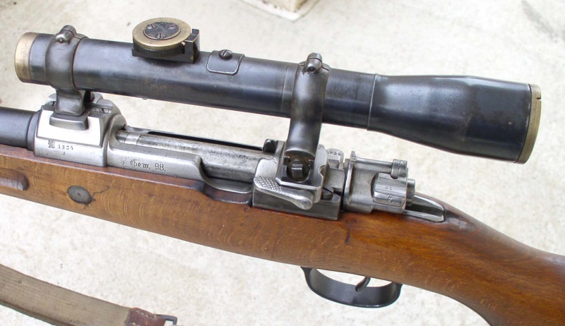

bonsoir,
je viens de tomber sur cette photo et une chose me taquine. Au début je pensais a une photo mytho vu que la hausse relevée devrait etre devant l'optique.
Mais en y regardant de plus prés le montage est decallé sur la gauche de l'axe du fusil.... alors ma question quel est ce montage?

la hausse est à sa place, cad dans l'axe du canon et de l'arme
apparemment, c'est le montage de la lunette qui est décalé à droite ..... mais l'axe de la lunette est dans l'axe du canon !! :o
ci-dessous, des images honteusement pompées sur d'autres sites Embarassed Embarassed mais toujours intéressantes à regarder Very Happy

Si la lunette est dans l'axe du canon, ce que je ne comprends pas, c'est qu'il tire à la lunette avec la hausse relevée....ça gêne pas ?

J'ai examiné attentivement la photo et je ne suis pas vraiment persuadé que la lunette soit décalée sur la droite.
De plus il ne me semble pas que le "Scharfschütz" (catégorie "vétéran") torde exagérément le cou ,ce qu'il ne manquerait pas de faire s'il devait viser avec son oeil droit à travers un oculaire décalé à droite ?
De plus un décalage à droite rendrait quasiment impossible la manoeuvre du levier .
Quand à la hausse relevée je ne pense pas a un hasard; la photo a du être prise "in situ" dans une "vraie" tranchée dans les premiers temps de la guerre de position en 14 car la position est dans un cimetière dont les croix sont encore intactes et les tranchées ultérieures seront nettement plus profondes.
Dans ce cas vous remarquerez que le canon du Gew98 est bien engagé dans le créneau de tir et que si "l'Ami Fritz" est bien content de prendre la pose pour montrer comment il défend (?) le "Vaterland" ,il n'a surement pas envie qu'un reflet du soleil dans l'oculaire antérieur trahisse sa présence en indiquant à ceux d'en face qu'il est en train de viser,le fait de relever ainsi sa hausse masquait l'oculaire.
Car en face certains savaient se servir d'un Lebel au point "d'enfiler un créneau" ...,même s'ils ignoraient tout du "counter-sniping" ....et s'ils n'avaient pas vu la scène du clocher dans "Il faut sauver le soldat Ryan" Very Happy

Je pense pour ma part que la lunette sur ce fusil est comme bien souvent non pas décalé à droite mais à gauche.
Voir dernière photo de l'ami Zeiss nonante.
En effet beaucoup de G avaient de type de montage décalé, dans se cas la hausse en l'air ne gène en rien.
S'agit-il d'une photo de propagande, certainement, cependant la position est bien aménagé avec ces plaques de blindages additionnelles et l'ensemble respire une vraie position de tranchée.

Pocomas a écrit:Si la lunette est dans l'axe du canon, ce que je ne comprends pas, c'est qu'il tire à la lunette avec la hausse relevée....ça gêne pas ?
Ben si y voit pas grand chose... Par contre il me semble y avoir une confusion dans les posts, l'embase arrière est bien décalée sur la gauche de Gew. 98, mais le pied de collier arrière venant s'y fixer ramène la lunette au centre de l'arme, il a une forme de L inversé ce que montre la première photo de Zeiss90.

merci pour les photos du montage et pour vos reponses. Sur mon sniper le montage n'est décallé que sur l'embase arriere. Je ne connaissais pas un montage tout décallé.

d'autres photos du premier montage (toujours glâné sur le net ... Embarassed )

Message  verd1 (†) le Lun 12 Juil 2010, 19:47
c'est ce montage là que j'ai sur le mien. il est neutra..oui je sais :sniper:

Message  professeur le Lun 12 Juil 2010, 21:55
voici une photo des miens vue de dessus lunettes otées
Cdt
professeur
Uploaded with ImageShack.us

aie...ça pique les yeux..... je crois que sur MC2 un gas a trouvé une lunette qui va sur le montage de droite.
J'en ai déjà un et suis content alors 2.....
Sur la photo je dirai que c'est le montage de droite.
Merci pour ces superbes photos.

Message  EKAERGOS le Lun 12 Juil 2010, 22:24
Juste pour mettre 5cts Very Happy ;et bien que celà ne soit pas le cas de la photo; les allemands n'ont ils pas utilisé des lunettes à "prisme de porro" c'est à dire avec un décrochement comme les optiques de jumelles qui permettait une plus grande compacité ?
Je me souviens avoir vu une telle lunette mais le décrochement se faisait dans le plan vertical ,mais se pourrait il que des modèles aient existé avec ce décrochement dans le plan horizontal ce qui pourrait expliquer certains montages ?
Concernant la hausse relevée je suis de plus en plus persuadé qu'elle sert à masquer l'oculaire le temps de la photo car je pense qu'elle est relevée à la portée maxi (2000m ;j'ignore si la planchette de la hausse "Lange" peut se relever au delà comme sur les hausses plates ultérieures)

La culasse de gauche ne serait-elle pas de "AZ" ? drunken Moi je resterais toujours scotché d'admirer la qualité de l'usinage ... Quels beaux montages 🐰

effectivement, la culasse de gauche semble être une de AZ

Message  Richmont 1861 le Mar 07 Fév 2012, 08:03
Petite précision le montage de la photos droite du "professeur" correspond à une lunette Goerz X3 fin de guerre

[quote="zeiss90"]
En reprenant les photos je viens de m'apercevoir que ce montage présenté par Zeiss90 est complètement "bidon"
Il s'agit d'embases pour lunette GoerzX3 tardives montées sur un GW98 de 1914 Shocked Shocked de plus monté avec une culasse de Kar98AZ ................c'est complet Sad Sad
Je vous joint la lunette GoerzX3 qui va sur ce montage

Message  voigtlander le Dim 12 Fév 2012, 17:34
Dans le tireur d'élite de la Première Guerre, tout est possible et son contraire... Je ne m'avancerai pas à quelques détails près. On a pourtant bien vu pendant la Seconde des K98 de 1938-39 ressortir avec des montages à double crochets.
