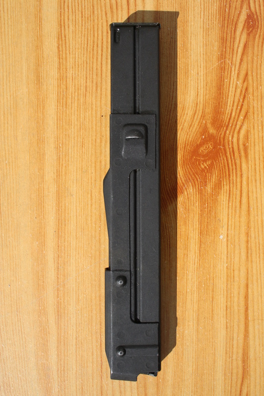

Juste quelques photos de mon pistolet mitrailleur MAT modèle 1949 et de quelques accessoires.
Il s'agit d'un second type , mais je ne sais pas comment déterminer l'année de fabrication Embarassed
Question
Chargeur à pile unique pour zones sableuses
Bouchon de tir à blanc
Nécessaire d'entretien

Bon, je vais voir ce que je peux essayer de faire pour dater la "bête". Mais comme pour tout ce qui touche à Tulle, ça va être coton. Et bien sûr j'ai prêté mon Lombard sur la MAC où il y a un chapitre sur les fabrications de la MAT 49
Re: MAT 49
Message  HELIX le Dim 11 Juil 2010, 22:44
Oui , il y a une étoile sur la queue de détente.
Question
Nombre de messages : 17799
Re: MAT 49
Message  Invité le Dim 11 Juil 2010, 22:51
Oui, oui, j'ai vu et j'ai finalement retiré la question de mon texte avant de voir que vous y aviez répondu. C'est l'absence d'étoile qui aurait été intéressante pour dater votre arme. Je vous ai envoyé le manuel de la MAT 49 M54.

D'après le site "armes françaises", fabrication avant 1965, voir : http://armesfrancaises.free.fr/PM%20Mle%2049.html
Et d'après cet autre site, elle est postérieure à 1961 : http://pagesperso-orange.fr/Armes-Historiques/FRANCE/MAT49/MAT49.html
Bon, ben c'est tout ce que je peux faire pour ce soir. En attendant de mettre la main sur le Lombard pour essayer de savoir si elle est bien de 1961, 1962 ou 1963.

Bon, surtout, quand on recopie ce qu'on voit sur internet sans vérifier, on a de bonnes chance de se planter et d'en raconter des grosses comme soi. Vous avez le droit de me jeter des pelures d'ognons. On oublie et on recommence. J'ai pu consulter le Lombard, le numéro 87 de la gazette (qui reprend une partie du bouquin d'Yves Cayre sur la MAT) et le livre de Huon sur les PM français.
Et là, c'est pas la même chanson.
Pour résumer:
Production à la MAC, de mai 1951 à novembre 1954, 125 143 armes qui se répartissent comme suit:
A 000001 à A 022900 : de mai 1951 au 31/1/1952
A 022901 à A 027800 : du 01/02/1952 au 04/03/1953
A 027801 à A 030000 : du 05/03/1953 au 14/04/1953
A 030001 à A 099000 : du 15/04/1953 au 14/09/1953
Ensuite la MAC saute directement au numéro D 099001
D 099001 à D 105100 : du 15/09/1953 au 25/01/1954
D 105101 à D 106000 : du 25/01/1954 au 05/02/1954
On saute directement de D 106000 au numéro E 000001
E 000001 à E 019143 : du 05/02/1954 au 04/11/1954
Production à la MAT de janvier 1950 au milieu des années 60 : Environ 700 000 ou plutôt moins car là aussi des numéros ont dû être sautés. Les lettres matricules indiquées sont les plus probables.
01/1950 à 05/1950 : premier type (matricules B?), production pour 1950, peut être 7 000.
05/1950 : début de production du deuxième type (matricules B)
1951 : 20 000 ? (matricules B)
1952 : 110 000 ? (matricules B et C)
1953 : 63 000 (matricules C)
1954 : 52 000 (matricules F)
1955 : 60 000 (matricules F et G)
1956 : 85 000 (matricules G)
1957 - 1962 : matricules G, H, J
A partir de 1962, 3ème type, matricule K.
Pour situer la MAT présentée ci-dessus : canons du 1er type sur armes en matricules A, B, C, D, produites jusqu'au 05/02/1954.
A partir du 05/02/1954 (à la MAC, mais à l'usine pilote qu'est la MAT? un peu plus tôt?), canons du 2ème type sur armes en matricules E, F, G, H, J et K.
Donc il y a de fortes chances, si les chiffres donnés par yves Cayre sont exacts, que l'arme montrée plus haut soit de 1955.

Pour en revenir aux numeros de serie, la MAT et la MAC avaient chacune des lettres de prefixe attribuées?
Donc un PM avec en prefixe la lettre E est une fabrication de la MAC? Mais le boitier est toujours marqué MAT, jamais MAC?

reglofrance a écrit:Pour en revenir aux numeros de serie, la MAT et la MAC avaient chacune des lettres de prefixe attribuées?
Oui pour la première question.
Non avec un bémol sur la deuxième. Les armes fabriquées ont un boîtier marqué MAC (c'est pas parce que on l'appelle une "MAT 49" qu'elle est forcément marquée MAT, voir également le "MAC 50" qui a été fabriqué aussi par la MAS et l'arme dans ce cas est bien marqué MAS et pas MAC).
Le bémol vient du fait qu'avec les réparations, on ne peut pas exclure qu'un boîtier fabriqué par une manufacture ait été renuméroté avec un matricule de la "manu d'en face".

Un vrai casse-tete ces MAT! J'en ai une boitier MAT prefixe E et modifiée avec étoile sur la détente. Et une autre boitier MAT prefixe G sans étoile et dont la fabrication a l'air paradoxalement plus precoce (tunnel de guidon plus fin, le "cube" arriere plus anguleux...) En parlant du cube , celui ci est bien un deuxieme type en biais, mais marqué uniquement d'un nombre a 3 chiffres, il ne reprend donc pas le matricule de l'arme. Tout est tres patiné et homogene sur cette piece, s'il y a eu remontage ça date de l'époque!Les marquages sont frappés tres fins, contrairement a ceux que j'ai sur ma "E" qui sont tres pornoncés.
Au sujet de la modif (étoile), j'ai beau lire et relire ma doc, je n'arrive toujours pas a savoir quand elle a eu lieu, les auteurs n'ont pas l'air tous d'accord a ce sujet...Si quelqu'un en sait plus...

Pour le marquage plus fin, je pencherais pour une réparation par le troisième échelon et non reconstruction par le quatrième échelon. Pendant de nombreuses années toutes les pièces étaient en approvisionnement au troisième échelon pour les MAT49 et les MAC50 jusque vers 1980 (tout du moins outre mer).
Ce qui m’a permis de voire deux MAC50 au même N°. affraid

2 MAC aux memes numeros?? Selon quels criteres etaient numerotées les pieces pour reparation?
Concernant la MAT, si effectivement elle a été réparée par un quelconque echelon de quand daterait l'intervention vu l'absence d'étoile sur la détente? Ils en aurait profité pour faire la modif sur la sureté en meme temps pour la mettre aux normes non?
Toujours en passant, quelqu'un connait la date de l'adoption du chargeur sable? Il a servi en Algérie?

reglofrance a écrit: Selon quels criteres etaient numerotées les pieces pour reparation?
C’est bien la le gag, rechange non numérotée.
La pièce prend le N° de l’arme à la quelle elle est destinée.
D’où je pense ton marquage plus fin.
Pour la sureté ce n’est pas évident qu’il puisse le faire en même temps que la réparation.Les modifications sont faites suivant de BT (bulletin technique) et pour chaque BT il y a un niveau d’application. Un BT qui doit être fait au 4eme échelon ne peut pas être fait au 3eme.Pour faire simple : 1ere échelon = utilisateur, 2eme= atelier régimentaire, 3eme =point de soutien, 4eme= reconstruction partiel, 5eme= reconstruction total. Depuis c’est passer en NTI (niveau technique d’intervention). On a juste décalé d’un cran, l’utilisateur n’est plus comptabilisé.

mais quid du marquage sur le cube? Un gros 219 frappé, rien d'autre...
Pour les deux MAC aux memes numeros, cela voudrait dire qu'apres changement de pieces l'ancienne a été gardée et remontée, sinon comment avoir deux fois le meme??
Pas de nouvelle sur l'adoption du chargeur sable?
