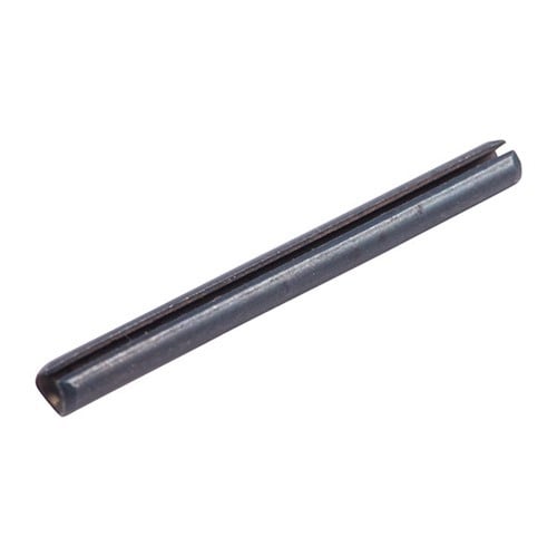

Il faut chasser l'axe de l'arrière vers l'avant ?
yaya1er
yaya1er
Nombre de messages : 3695
Localisation : Grenoble
M305 (M14 Norinco) : L'arrêtoir de culasse est inopérant - Page 2 Empty Re: M305 (M14 Norinco) : L'arrêtoir de culasse est inopérant
Message  phh le Lun 28 Jan 2019, 18:09
Bonne question, je n'ai jamais fait... C'est un truc genre goupille mécanindus, je ne crois pas qu'il soit conique. Je dirais : dans le sens où il vient et où le chasse goupille s'enfile le mieux...
Il ressemble à ceci (dispo chez Brownell's) :
https://www.brownells.fr/epages/France.sf/fr_FR/?ObjectID=72260
M305 (M14 Norinco) : L'arrêtoir de culasse est inopérant - Page 2 L_817000021_1_l
