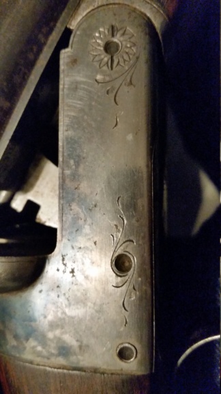

Bonjour à tous.
Je souhaiterais avoir vos lumières sur le modèle et éventuellement l'histoire de ce fusil de chasse qui appartient à un membre de ma famille.
J'ai pu déterminer à priori le calibre, en mesurant le diamètre des canons au niveau du chargement des cartouches et hop un coup de Wikipedia.
Je ne suis pas sur du calibre.
Je joins quelques photos pour aider à son identification Wink
Merci d'avance pour vos connaissances et votre aide ...

  La bête serait plutôt en calibre 16 (ce qui correspond au chiffre "17", c'est à dire 17 mm inscrit sous la canon) calibre nominal pour un 16 (mais ça a évolué avec le temps...)
  Par ailleurs ce fusil est éprouvé pour la poudre sans fumée : PT surmonté d'une couronne sous chaque canon ( la poudre T était utilisée pour les cartouches de chasse, mais pas seulement, et n'est plus fabriquée depuis belle lurette).
 Du point de vue réglementaire, et sauf erreur de ma part, ce fusil serait classé catégorie C et devrait donc être déclaré en préfecture. Ce qui signifie que si tu n'es ni tireur, ni chasseur, tu devras t'en dessaisir (ou bien observer la plus extrême discrétion mais tu seras alors dans l’illégalité...). En tout état de cause, comme toute personne responsable, il faut veiller à ce que cette arme ne soit pas facilement accessible (pour éviter un vol) et que, si munitions il y a, elles doivent toujours rangées séparément pour éviter une manipulation malencontreuse à ton insu.
 Au fait 12, 16 ça veut dire quoi?
 Ben 16, ça veut dire 16 balles sphériques du calibre pour une livre de plomb. Ce qui explique qu'un calibre 12 est foré à un diamètre plus grand qu'un calibre 16. Logique quand on connaît le raisonnement.

Calibre 16, chambré 65 (longueur de la cartouche), & canons "choké"(rétreint à la bouche, afin de réduire la dispersion de la gerbe de plomb)
Calibre:
MAS - Calibre 12 Calibr10
Chambrage:
MAS - Calibre 12 Chambr10
ainsi que le marquage d'épreuve "poudre T"
Choke (mais là, je ne sais interpréter "GP"
MAS - Calibre 12 Chokes10
Ce fusil est assez moderne, il peut tirer des cartouches actuelles. Sous réserve de respecter le chambrage (cartouche 16/65, ou 16/67), et de ne pas tirer autre chose que du plomb (pas vu d'épreuve "bille d’acier"), & de la grenaille (la présence de chokes n'est pas terrible pour tirer des balles...)

Fusil fait par un artisan stéphanois, avec système de fermeture du type "Hélice" breveté par Verney-Carron.
Très répandu dans nos belles campagnes ...
Su le bâti, il me semble que tu as des indications sur le fabricant, je distingue "HAMMERLESS" et "ST ETIENNE", mais devant cette dernière inscription, je ne vois pas bien ce qui est marqué, et c'est justement ça qui l'indique !
Je pense que tu détiens CERTAINEMENT ce fusil depuis bien avant 2011 ... Cool ... pas de problème, donc ...

Message  Macfire le Jeu 10 Jan 2019, 17:15
Devant "St Etienne" il y a le fameux "1354" pour lequel je pose la question dans mon post précédent.

Message  Pâtre le Jeu 10 Jan 2019, 17:30
Peut être le N° de l'arme.  Il se retrouve sur une autre partie?

Message  Macfire le Jeu 10 Jan 2019, 17:33
Oui sur les canons a coté de 17.0 voir photos...

Au fait, ce fusil n'est certainement pas MAS, qui est la manufacture militaire de St Etienne.
Or la ville comptait aussi une grosse manufacture civile (finalement dénommée Manufrance), et un grand nombre d'artisans armuriers.

Message  Macfire le Ven 11 Jan 2019, 12:09
feder504 a écrit:Fusil fait par un artisan stéphanois, avec système de fermeture du type "Hélice" breveté par Verney-Carron.
Devant "St Etienne" il y a le fameux "1354" que l'on retrouve sur d'autres pièces.
Je cherche à connaitre le fabricant ainsi que le modèle exact et son année de fabrication.
Les documents correspondants serait un maxi bonus pour l'histoire familiale Wink

Message  Macfire le Mar 15 Jan 2019, 12:44
Pâtre a écrit:salut
MAS - Calibre 12 72113
Oui sur les canons a coté de 17.0 voir photos plus hautes... Wink
Et aussi sur l’intérieur de la pièce en bois qui se démonte, sous les canons près de la charnière de basculement...

Message  Macfire le Mar 15 Jan 2019, 13:14
A quoi correspond le M devant 1354 ?
Les "hiéroglyphes / calligraphies à la japonaise" à gauche de St Etienne ne pourraient t il pas permettre d'identifier le fabricant ?
La mention Médaille d'Or, ne pourrait elle pas de préciser le modèle une fois le fabricant défini ?
Par ailleurs, en supposant que "Médaille d'Or" serait une "distinction / récompense annuelle" par une personne / un fabricant / une organisation professionnelle, en ciblant la période de fabrication, il y aurait peut être un registre de cette récompense me permettant de retrouver Fabricant / Modèle ?
