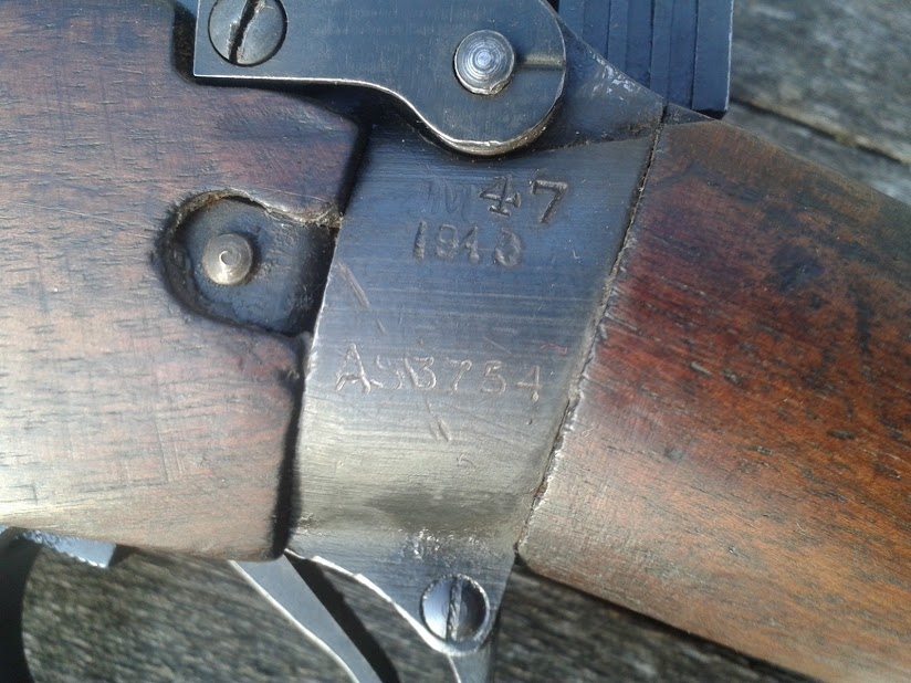

Bonjour ,
Ayant passé un peu de temps au décrassage d'une des deux acquisitions de fin d'année
Je le soumet aux avis des amateurs éclairés des armes anglaises pour vos avis , bref , c'est pas un lulu ......
Ce n°4 MK I est mono-matricule ,semble daté de 1943 et reporté dessous A53754 ou AS3754
Je n'ai pas joint d'image de l'intérieur du tube , il est miroir et à cinq rayures

Bel état ...
Le "M 47" indique une fabrication BSA Shirley, effectivement de 1943.
Le n° est A53754, une lettre et 5 chiffres pour la production normale.
Le système de numérotation est particulier : le chiffre "3" a été attribué à cette manufacture pour débuter les séries de 10000, et le n° 1 porte donc le n° 30000, le n° 2 est le 30001, etc., jusqu'au 39999.
Ensuite, on a A30000-A39999, puis B30000-B39999, jusqu'à la lettre Z (à l'exception des lettres I, J, O et W).
Pour finir, après épuisement des lettres de l'alphabet, une dernière série est numérotée de A40000 à A79999, ton arme est de cette dernière série.
Il y eut une série d'après-guerre, dont la numérotation va de PS1 à PS10000.
Je pense que la finition est d'origine, la gravure (manuelle) du boîtier ayant été apposée avant la protection, qui est en général un bronzage mat ou une parkérisation.

Re: N°4 mk I : avis
Le mien de 1944 est numéroté A306xx , étrange celui-ci de 1943 a un numéro de série supérieur ?

Re: N°4 mk I : avis
Le n° est gravé électriquement, et effectivement, est sûrement un "4" mal écrit (ou autre ?), vu le n° débutant par un "5" (ça ne peut pas être un "S").
... À moins que sur le tien, le chiffre 4 soit un "1" mal fait, son n° assez précoce indiquant le tout début de la deuxième série de 10000.

Re: N°4 mk I : avis
Marquage "frappé" M47C 1944 A306xx et idem sur la culasse et la boite de culasse au stylo électrique ???

Re: N°4 mk I : avis
Tir aujourd'hui avec un décalage à drt , donc coup lat sur le guidon , et impec en deux fois
Par contre le gland que je suis n'avait pas reporté le bon n° qui est sur la culasse
Donc pas un 5 mais S :
N° AS 3754
N° AS 3754
