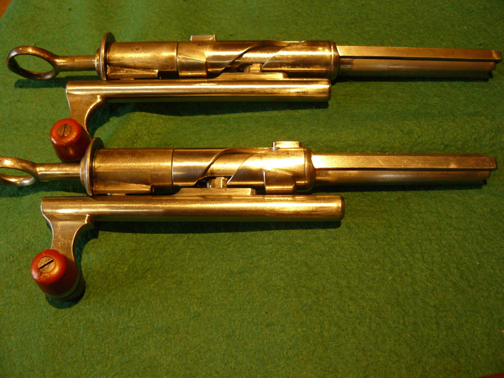

Voilà les deux culasses côte à côte, vous remarquez que les tenons sont passés de l'arrière au centre...

Ben non, le Mle 1896, qui inaugure la nouvelle culasse, utilise la même GP90 que le Mle 1889 !
Ça permettait juste d'augmenter la marge de sécurité pour un prix de fabrication analogue.
Ce n'est qu'après, qu'au vu de cette marge augmentée on s'est dit qu'il suffisait de changer le canon pour monter la cartouche un cran au dessus.
