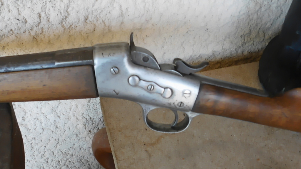

bonjour
depuis peu au ratelier et , acheté pour un rolling block suedois  mais je doute
il est en cal 50 les rayres sont visibles mais usées , peu de marquages : un N° derriere le pontet , un "U" sur la grenadiere , rien sous ni sur le canon , hausse à gradins sans indication de distance
je suis sceptique, les critiques seront les bienvennuesrolling block Suedois ? Gras_r11

Message  freebird le Mar 09 Oct 2018, 18:12
Ce n'est pas un remington, mais un Whitney Rolling Block deuxième modèle en 50-70.

Message  veflat le Mar 09 Oct 2018, 19:08
absolument  mon bon freebird ,deux indices ,
le U sur la grenadière indique a coup sur une fabrication Americaine ,l'ouverture du U étant orientée vers la bouche du fusil (on retrouve cette caractéristique sur beaucoup d'armes militaires US de cette époque) .
la plaque d'arrêt des axes sur le boitier whitney est typique et reconnaissable au premier coup d'oeil . rolling block Suedois ? 72113

Message  Verchère le Mer 10 Oct 2018, 05:39
Le Whitney II, sorti après expiration des brevets du Remington Rolling-Block, en est une simple copie. Mais les pièces ne sont pas interchangeables, sauf le canon semble-t-il (des canons de stock Whitney auraient fini sur des actions Remington).
Selon G. Layman le Whitney II serait plus rare que le Whitney I, car il en a été fabriqué beaucoup moins.
Pour un mécanicien, le Whitney I sera toutefois plus intéressant, car le mécanisme diffère du Remington (pour contourner les brevets, semble-t'il). Sur l'axe AR pivotent 2 pièces juxtaposées, le chien qui ne fait que percuter et un verrou basculant. Sur l'axe AV il y a aussi 2 pièces juxtaposées, le bloc usuel et une came repoussant le verrou (came pourvue d'une oreille de manoeuvre ressemblant à l'oreille des blocs Remington). On peut penser que ce système plus complexe ne donne pas lieu au déverrouillage pouvant survenir sur les Remington, quand une fuite d'amorce repousse le percuteur assez fort pour réarmer le chien...
Les Whitney auraient plutôt été diffusés en Amérique du Sud...

Message  Verchère le Jeu 11 Oct 2018, 04:21
Autre différence, au tonnerre les canons Whitney sont ronds, tandis que les canons Remington ont deux méplats latéraux. Les Nagant pontificaux sont ronds dessous et polygonaux dessus...
marlain a écrit:... les preuves ...!
Le second a peut-être effectivement été un Nagant, mais il a bien reçu ! Il est devenu rond comme un Conroy...

Message  Verchère le Ven 12 Oct 2018, 04:46
La dernière photo est déjà plus Remington...
On y voit le méplat latéral du tonnerre, et on n'y voit pas la 4e vis du Nagant : chez Remington c'est un rivet, rendu quasi-invisible par le polissage. Alors que chez Nagant c'est une vis de tête analogue aux 2 vis du pontet ; mais elle n'est pas prévue pour être démontée, alors faut pas toucher (elle est un peu matée de l'autre côté, et en acier très dur, alors sous l'effort la tête se fend aisément).
Les deux ressauts de chaque côté de l'écrou de culasse, chez Remington ça a varié (il n'y en a normalement pas sur les boîtiers pour conversion de fusils-bouche cal .58, ni sur les boîtiers plus modernes pour PSF) ; l'absence de ressauts indique généralement un filetage de canon plus gros.

Message  veflat le Sam 02 Fév 2019, 07:38
bonjour quilio , soit le bienvenu sur ce forum.
c'est en effet un très bel exemplaire de rolling block que tu nous présente ici.
en connais tu le calibre ?
la percussion annulaire et son origine laissent a penser que c'est un 10,4x38r vetterli.
ce n'est en tout cas certainement pas un rolling block d'origine nordique , mais de fabrication Suisse ou Belge  ou ,un boitier remington repris par l'armurier ,les marquages éventuels nous le dirons.
(notez la lettre B sur le boitier ,typique des RB de la défense nationale en 43 égyptien , ce qui laisserai a penser qu'il s'agit la d'un des nombreux fusils abandonnés par l'armée de Bourbaki et modifiés a l'envie par la suite pour en faire des armes de tir par les nombreux armuriers locaux)
pour la hausse a l'origine elle devait très certainement ressembler a ça
rolling block Suedois ? 4t7p
son usage est certainement le tir sportif ,sport  ô combien prisé chez les helvètes.
(on attends avec impatience d'autres photos de tout les marquages et poinçons que tu pourras trouver sur cet objet)
il y a eu sur ce forum pas mal déjà de post sur ce sujet et si tu recherches tu trouveras des réponses .
en voici un par exemple sur le lien suivant      http://www.tircollection.com/t35817-remington-rolling-block-suisse
