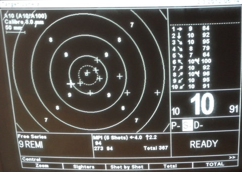

Message  bx19gt le Sam 06 Oct 2018, 09:28
La 52/55 grains va tres bien jusqu'à 300m
Ce que j'ai fait avec la visée d'origine avec le mien et la 52 grains
Tir à 300m avec AR15 2018_03_30
Dans les stands avec du vent, il est conseillé de prendre un peu plus lourd
