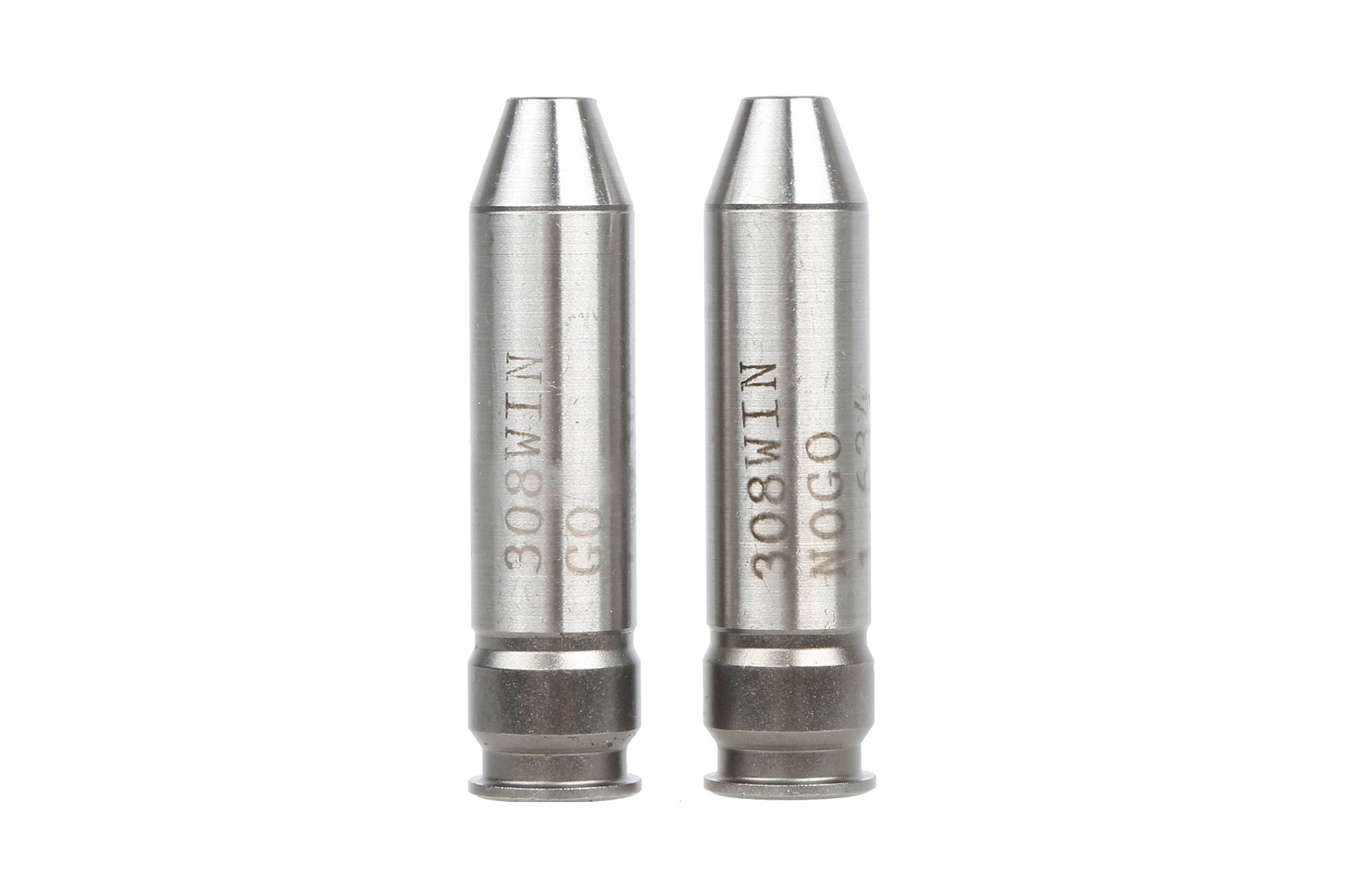

Pardon mais je ne vois pas ce que le cône de raccordement vient faire dans la notion de feuillure Question
Je sais bien que pour beaucoup ce qui se passe dans la chambre est un peu mystérieux mais tout de même.
1) les jauges de Go et No Go s'arrêtent a l'épaulement et pas au collet

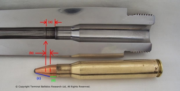

Message  Allobroges le Jeu 30 Aoû 2018, 10:28
Pourtant...

La feuillure est mesurée par deux jauges une aux cotes parfaites sur laquelle la cartouche doit permettre a la culasse de fermer, l'autre excessive sur laquelle la culasse ne doit pas fermer. La Go montre des cotés dans les tolérances la NoGo qui montre des tolérances excessives qui si je ferme dessus montrent que ma feuillure est trop longue.
les jauges pour cette cartouche a gorge du 308 montrent deux portées l'une avant sur l'épaulement, l'autre arrière sur la tête de culasse
L'excès de feuillure par manque d'entretien .  GONG308WIN_00
la collet et le cône de raccordement n'entrent pas en ligne de compte

Message  viper65 le Jeu 30 Aoû 2018, 10:36
Allobroges a écrit:
Pourtant...
L'excès de feuillure par manque d'entretien .  Feuill10
ne pas confondre le cone que représente la zone d'épaulement
et le cone de raccordement du projectile avant la prise de rayure
L'excès de feuillure par manque d'entretien .  Throat%20length
ils sont certes tous les deux coniques mais l'expression "Cône de raccordement" ne fait pas du tout référence a la zone d'épaulement Embarassed

L'excès de feuillure par manque d'entretien .  Foto_21
plus le canon va s'user plus le LEAD s'allongera  et plus le THROAT se dégradera en s’éloignant de la chambre.
Donc entre mon mauser ou mon enfleld qui a force de tirer a vu le throat se dégrader et le canon neuf en photo plus haut le danger et les risques encourues c'est l'arme moderne qui les fait prendre pale
Le manque de conscience professionnelle de nos jours dans certaines usines ou ateliers est un vrai problème, alors que nos ainés entre 1896 et 1940 n'auraient jamais laissé sortir un tube dans cet état Shocked
L'excès de feuillure par manque d'entretien .  Unpact11

Petits problèmes sémantiques, il me semble :
Il y a 3 cônes, celui de l'épaulement (corps / collet), celui du bout de chambre (collet / logement de balle), celui de la prise de rayures (logement de balle / âme rayée).
Il me semble qu'usuellement on dit "épaulement", "cône de raccordement", "cône de prise de rayures" ; mais ça semble varier selon les gens, et les traductions...
Le premier (épaulement), doit "presque toucher". Le jeu peut être nul mais alors la culasse force à la fermeture ; s'il y a trop de jeu (excès de feuillure) on risque des déformations de l'étui conduisant à sa rupture vers la base (à éviter !). A noter que sur les cartouches à bourrelet la feuillure se fait par l'épaisseur du bourrelet, et l'épaulement peut avoir beaucoup de jeu, sans aucune conséquence ... sauf si on recharge les douilles !
La feuillure normalisée : elle est surtout importante pour les fabricants d'armes, de munitions et de JO, qui doivent être polyvalents. Au niveau de l'arme, la seule chose qui compte est l'adéquation entre le feuillure de l'arme et celle de la cartouche. Pour celui qui recharge, à fortitiori pour une arme militaire, la valeur théorique ne relève que de la culture générale ; ce qui lui importe, c'est SA feuillure à lui... Ce qui oblige souvent à réaliser des cartouches spécifiques à une arme donnée, et non utilisables dans une autre arme du même modèle...
L'angle du cône de prise de rayure est très variable : extrêmement long sur les Lebel-Berthier et Mannlicher M.95, très abrupt sur les K31 en 30-284 Nolasco (c'est les deux extrêmes que j'ai vu). C'est pas facile à étudier sans gros moyens (il faudrait chambrer des canons identiques avec divers angles) mais il semble que pour la précision un angle abrupt soit préférable, afin de provoquer un pic de pression net et brutal assurant l'inflammation immédiate et totale de la poudre.
Une prise de rayures plus douce pouvant laisser quelque latitude aux humeurs nitrocellulosiques, et se traduire par un "temps de bouche" (durée du trajet dans le canon) variable même si la combustion finalement totale donne à la bouche une Vo très régulière. Si l'on considère que la précision est en partie dépendante des vibrations du canon, la durée du trajet ne serait pas sans importance...
A noter aussi que l'exemple de "Viper65", avec les traces sur la balle, est relatif à un rechargement optimisé pour la haute précision : balle très ajustée et en quasi-contact avec la prise de rayures. Disposition à aborder avec les plus grandes précautions, et de toutes façons non réalisable sur la plupart des armes militaires, où le jeu est délibérément un peu plus fort, voire énorme (il faut laisser de la place pour les crasses, un peu de boue et une pincée de sable).
4 ou 5 photos plus haut, la cartouche militaire qui touche au milieu du collet, pourrait être une parfaite illustration d'un sertissage "roll crimp" (le procédé usuel) un peu trop appuyé : l'effort longitudinal a fait gonfler le collet, annulant le serrage à la base de la balle et réduisant ainsi le bénéfice du sertissage. Le sertissage radial du Crimp-Die LEE ne fait pas ça, même si on appuie comme une brute.
Pour relativiser les inquiétudes :
viper65 a écrit:L'excès de feuillure par manque d'entretien .  Chamber-cut-away-660x495
Quand j'ai eu l'occasion d'examiner la 408 de Benjamin G., avant qu'il ne remplace le tube de ses records mondiaux, pour trouver des rayures mesurables il fallait aller encore plus loin que sur la photo du haut. Et pourtant la carabine se comportait encore "assez bien" à quelques kilomètres ; mais ne mettait pas tout dans le même trou à 100 m, loin de là...
Et pour terminer, l'anneau de carbone (ou multi-couches carbone - cuivre) en début de canon, c'est peut-être plus net avec certains calibres mais assurément plus net avec certaines poudres.
La plupart des tireurs s'en tiennent à la première poudre satisfaisante, et n'ont aucun intérêt à les tester toutes. Mais dans l'expérimentation de projectiles destinés au commerce, il nous semble nécessaire d'essayer la plupart des poudres que les rechargeurs pourraient avoir l'idée d'utiliser ; et on voit parfois de drôles de choses (la N170 par exemple, s'est montrée très calamiteuse en 338 Lapua Magnum ; plus précisément, "calamino-encuivreuse").
Nombre de messages : 8527
Je suis loin d'être fana du positionnement proche des rayures clown clown
de plus les photos toruvées sur le net pour éclairer mon propos avaient la pour but de faire comprendre le parallèle entre ce que j'observe quand je met au point ma LHT sans pouvoir voir ce qui se passe dans ma chambre et au contraire ce qui se passe dans la jauge que j'ai tourné avec une chute de canon pour voir ce que fait avec exactitudes ma fraise salut
Pour nombre de nos camarades dès qu'on parle feuillure, érosion de la prise de rayure la réaction est parfois extrême et je peux le comprendre Very Happy
Comme dans le magnifique post sur le retour d'expérience des partizans.
http://www.tircollection.com/t35737-retour-d-experience-sur-les-partizan-match
il faut accepter de ne pas penser qu'un canon est raide de chez raide alors qu'il est juste usé sur des constatations d'imprécision liées à la munition et pas a l'arme. les tirs du 98a a 50m sont parfaits pour le démontrer
Comme la magnifique cible a 200m laborcante37 avec son Lebel qui devrait inciter nombre de propriétaires de Lebel à ne pas penser qu'ils ont des piquets de tomate mais que cela vient peut être de leur munition. Car je suis convaincu que nombre d'entre nous a la seule constatation d'un piètre résultat en cible d'une marque de cartouche ont foncé tête baissé dans le piège de penser que l'arme était morte Twisted Evil
Donc expliquer le mieux possible les tenants et aboutissants peut leur permettre de relativiser salut

Message  Vincent K le Jeu 30 Aoû 2018, 14:00
Mouais
Ne pas oublier, quand on parle de feuillure, que les gauges No Go ont des valeurs variables selon les fabriquants de gauge.
En matiere de securite, c'est la gauge "Field" qui tranche !

Message  deGuers le Jeu 30 Aoû 2018, 16:02
Allobroges a écrit:Mes souvenirs de cours d'armement se rapprochaient plutôt de ceci (une bandes de glands ces armuriers militaire je vous dis!!! Twisted Evil )
 L'excès de feuillure par manque d'entretien .  Cone10
Merci Allogroges ; en effet Le cône de raccordement , comme son nom l'indique , est le cône qui raccorde les deux autres cônes que sont ( en règle générale / pensez au 8 Lebel ) :
- le corps de l'étui qui est conique
- le collet qui est le plus souvent conique .
La balle va entrer en contact avec un cône devant la chambre , plus ou moins éloigné : comme elle va forcer , nos militaires , qui sont terre à terre , l'on appelé " cône de forcement " ; quelle idée aussi de faire si simple ... No
deGuers
