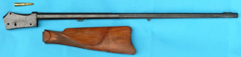

Sans vouloir polluer ton sujet, à titre comparatif, je mets quelques images du mien, qui est en cours de restauration :
Système Martini Henri - Page 2 Martin10
Système Martini Henri - Page 2 Hry_ry10
Système Martini Henri - Page 2 Canon_10
Donc crosse plus classique, à joue, et canon "cannelé". Mais c'est aussi un modèle de tir (stecher, hausse escargot évoluée...).
Peut-être un canon foré et rayé pour du 8x57 JS qui a été chambré en 8x50R pour un client français ???

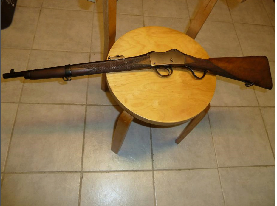

je possède également une arme a système martini en calibre 8mm lebel.
rien a voir avec le fusil présenté ici ,les poinçons d'épreuve sont Belge ,mais il semble qu'a une certaine époque ,la synergie des deux systèmes fit des heureux.
il s'agit ici d'un fort court mousqueton ,plutôt adapté a la traque au sanglier dans le maquis que pour le tir sur cible ,mais l'utilisation au stand provoque un effet garanti.

Très belle arme, je serais un peu envieux si je pouvais !
J'aime bien l'idée du canon court. Déjà chassé avec le sanglier, puisque tu en parles (sans ogive blindée, of course) ?
La hausse n'est pas d'origine, si ?

Message  oxi81 le Mar 14 Aoû 2018, 11:04
La hausse ressemble fortement à la hausse militaire d'origine du MH.
Peu adaptée à la chasse à la battue du sanglier.

je n'ai jamais chassé , mais j'imagine la raison d'être de cette arme ,de plus le canon est guilloché et le boitier est gravé.
si ça vous interesse ,j'ouvrirai un post pour le présenter.
