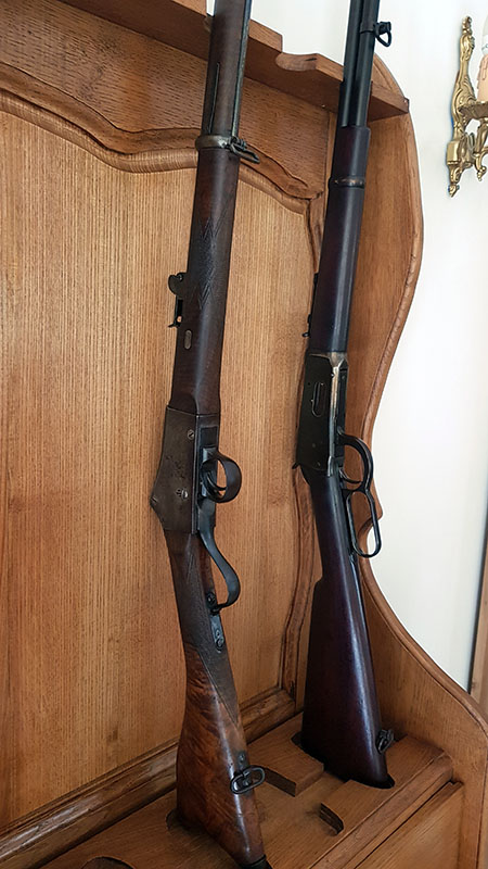

Système Martini Henri
Mais que vient faire ce sujet dans les armes suisses ?
Simple. J'ai trouvé un système Martini Henry fait par Henry Richner (Suisse). Je n'ai trouvé sur les canons qu'un numéro.
J'avoue que j'ai pris un plaisir à démonter la mécanique tant c'est simple et ingénieux à la fois.
Bon, la question pendante est :
Mais de quel calibre est cette arme magnifique ?
J'ai fait le test de la balle plomb, cela me donne 8,1 mm.

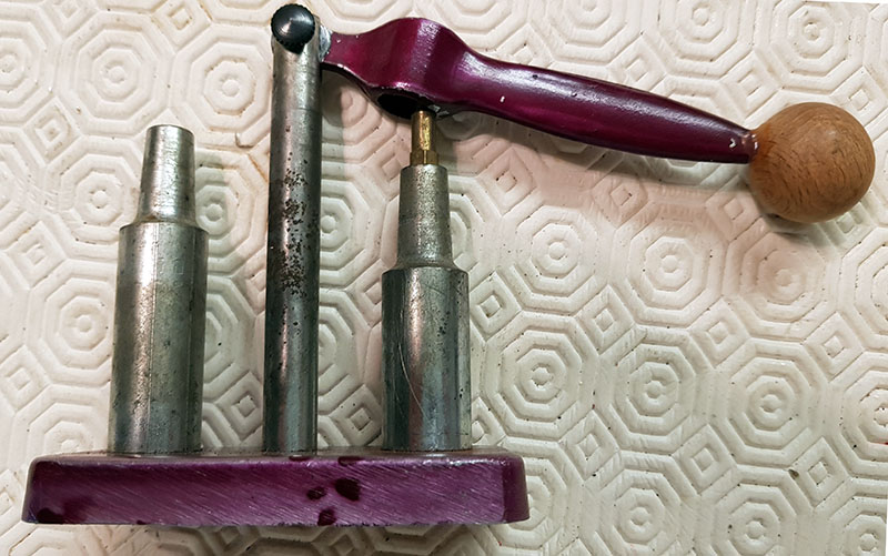

Et comme c'est dimanche, je vous pose deux questions bonus.
Une idée des outils ci-dessous ?

Il est peut être suisse ce Martini-Henry, il n'en est pas pour autant règlementaire.

Pour le calibre, le 8.15 x 46 R est plausible, mais sans moulage de chambre, impossible d'être catégorique.
Le premier outil présenté semble être un amorceur/désamorceur pour cartouches de fusils de chasse qu'on utilise encore à l'occasion pour tirer de la PN par exemple.

Merci pour cette première réponse sur le MH / HR.
Inconnu en Suisse, alors ?
Le moulage de chambre, je ne sais pas faire... Dommage, je l'aurais bien fait chanter un peu.

Petite rectification de termes : c'est un système "Martini", tout seul. Le "Henry" se référait au type de rayures du canon du "Martini Henry" d'origine, fusil en .577-.450, et qui ne se retrouve pas sur les copies d'autres calibres.
Le 8,15x46R était fréquent à l'époque, même en Suisse, comme calibre de tir. Normalement le calibre à fond de rayures devrait alors dépasser les 8,3mm.
Mais il existe d'autres 8mm ou approchant pour armes longues.
J'ai un Henry Rychner système Martini, qui est chambré en 8x50R (le 8mm Lebel), avec un canon mesuré à 8,22mm à fond de rayures.
Il a une forme de canon cannelée (ou fluttée ?) qui se retrouve sur les productions de plusieurs armuriers suisses. Je pense que ces armuriers se fournissaient chez un même fabricant de canons, avec un large choix de calibres, au gré du client.

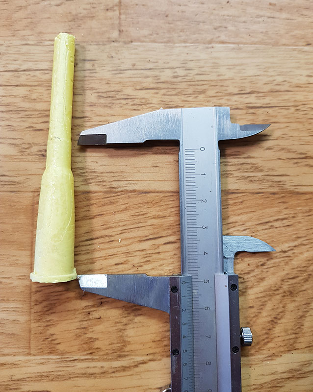

Avec un bouchon de papier après la chambre.JPI60 a écrit:Merci pour cette première réponse sur le MH / HR.
Huiler légèrement la chambre au wd40 et y verser de la cire de bougie.
Ce n'est pas extrêmement précis mais tu auras une idée du calibre.
Sinon il existe des produits spécialisés pour ce genre d'opération (cerrosafe)

Sinon, tant que la culasse est démontée pour l'indispensable nettoyage d'acquisition, tu vas voir un collectionneur de cartouches et tu lui demande de sortir sa boîte de "cartouches de seconde main", pour essayer tout ce qui veut bien rentrer et estimer le jeu.
Avec une culasse dégageant l'axe du tube on peut tester la profondeur d'enfoncement de piges de différents diamètres (forêts présentés à l'envers), mais de ce point de vue la culasse Martini (ou Peabody) n'est pas des plus commode.
Autrement, avant la mode du cerrosafe **, pour les moulages on utilisait le soufre fondu. Ça se trouve en droguerie ; à des prix extrêmement variables selon le sens du vent (à la base ça vaut pas grand chose).
** Je sais pas de quand date cette mode, mais je ne crois pas avoir entendu parler du cerrosafe il y a 40 ans ; et 40 ans, c'est même pas hier...

J'en ai aussi eu fait une fois avec de la paraffine. Ça a pas mal marché nonobstant le fait que ça se rétracte un chouïa après, c'était pour avoir une idée de la prise de rayures...

En effet, pas évident le moulage sur un Peabody-Martini : trouver un entonnoir pour verser dans les coins...
Le cerrosafe me paraît d'usage plus aisé car plus liquide et moins "prenant " que la cire, mais faut-il le commander chez Brownells from USA ?

N'empêche que le soufre se trouve partout, et qu'on s'en est servi pendant des centaines d'années pour prendre des moulages, sceller des balustrades, cimenter des portées de centrage autour de tubes à canons bruts, etc.
L'avantage est aussi qu'un moulage soufre donne des cotes assez précises (rétreint de l'ordre de 0.2%) invariables dans le temps (utile si on collectionne les moulages à titre documentaire, et ce n'est pas le cas du cerrotruc).
Dans certains cas le plomb tassé est plus commode ; faut avoir toutes les cordes à son arc.
Mais surtout pas du plâtre ! Ça gonfle un peu donc ça coince, et ça fait rouiller.

Pour les prises d’empreintes, j'ai fait des essais avec du "plastique à basse température de ramollissement".
C'est du Polycaprolactone (PCL). Plusieurs noms commerciaux pour ce produit... Qui se retrouve dans beaucoup de produits en plastique!
Trop chaud pour bosser! je met en lien le post que j'ai fait sur le sujet, dans un autre forum:

C'est pas au "top du top", question moulages. Ça demande d'autres expérimentations. Par contre, découverte d'un matériau génial! Qui a plein d'usages possible.

Comme j'ai de la suite dans les idées, et que faire simple ce n'est pas toujours très drôle, sauf quand c'est compliqué, je me suis attelé au moulage au soufre.
Faut dire, après la lecture des posts de notre coreligionnaire Verchère sur l'indécrottabilité du soufre vs le cerrosafe, l'argument d'autorité faisant foi, ainsi que celui du porte-monnaie (fallait-il le rajouter, hum, pas sûr), je me suis lancé sans grand succès d'abord.
J'ai pris un soufre trituré, qui est à peine moins pur que la fleur du même nom. Mais qu'est-ce que c'est friable, ce truc !
Après m'être bien brûlé les doigts - paniquant à l'idée que le liquide durcissât plus vite que moi, et avoir éclaboussé par débordement ma cave dont heureusement la pompe de vidage fonctionnait, j'ai réussi une belle épreuve qui s'est brisée au démoulage (- Mais comment faire un scellement avec un produit pareil, Verchère, hein, hum, hein ?).
Voyant que je collais plus mes doigts à la superglue que le soufre qui n'en avait cure, j'ai hésité entre recommencer et commander du cerrosafe.
Mais là, l'image de Verchère (ce soldat inconnu du moulage au soufre) s'est imposée et m'a intimé, au risque de perdre mon honneur, de parfaire l'expérience dont j'ai le plaisir de vous faire parvenir le médiocre résultat.
J’admets, ce n'est pas terrible, mais franchement, travailler sur une carcasse fermée avec un entonnoir de travers...
Maintenant, j'ai un problème : ce n'est ni du 8.15 x 46 ni du 8 x 50 Lebel. Pourquoi ?
J'ai 17,1 avec le bourrelet, 14,1 mm au dessus du bourrelet, 3,76 cm jusqu'au rétreint. Seule la hauteur totale pourrait être de 5 cm, mais pas évident avec ce superbe moulage...
Qu'en dites-vous Messieurs ?

Je confirme en outre que c'est un 8.3.
J'ai donc vu le calibre suisse 8.3 x 53, mais là encore il y a 2 mm au culot, et la longueur au collet est différente de 3 mm.

Pour moi,c'est du 8x51 R Lebel.
A vérifier avec une cartouche.
P.A.
P.A.

Bin non, ça ne colle pas à la base. N'oublions pas que j'ai 14, 1 mm au dessus du bourrelet.
La cartouche qui s'en rapproche assez pourrait être le 8,1 x 55 Petit gras, cartouche de transition si j'en crois ce qui est dit sur www.municion.org
Mais là encore , il me manque un peu à l base, mais peut-être est-ce acceptable, ce jeu ? Des spécialistes pourraient le dire. Et le collet me paraît bien petit par rapport à celui de la 8,1 x55, ainsi que le rétreint...

8.2 x 45 Schmidt-Rubin ?

Ce serait presque cela sans la gorge !!Fra78 a écrit:8.2 x 45 Schmidt-Rubin ?
https://www.swissinfo.ch/image/29076126/3x2/1024/682/893e49c6f243913f2a31d3ef829a53bf/vE/29854225-29076128.jpg
Peut-être la chambre est-elle encrassée ? Je propose cette idée parce que la longueur du rétreint est minuscule (- de 4 mm sur le moulage) comparée à celle des autres cartouches...

Ce type de gorge n'est pas visible dans la chambre... Elle ne sert qu'à améliorer la prise de l'extracteur.
Sur une munition de cette époque, la longueur de l'étui peut beaucoup varier...
