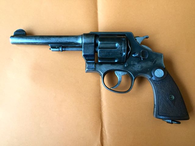

Bonjour et merci d'avance pour vos lumières,
J'ai acheté un S&W en 38, présenté comme un Victory.
Je vous avoue que je n'arrive pas à identifier son origine.
A réception, j'ai vu le marquage typique du contrat Brésilien.
Hors je n'ai trouvé trace de cette version qu'en 45ACP, pas en 38.
Les brevets ne m'ont pas permis d'avancer.
Il est marqué ORION sous le canon.
Place aux photos pour m'aider à résoudre cette énigme.
HELP S&W en 38 mod 1917 contrat brésilien, vous connaissez? Img_3210HELP S&W en 38 mod 1917 contrat brésilien, vous connaissez? Img_3212HELP S&W en 38 mod 1917 contrat brésilien, vous connaissez? Img_3213HELP S&W en 38 mod 1917 contrat brésilien, vous connaissez? Img_3214HELP S&W en 38 mod 1917 contrat brésilien, vous connaissez? Img_3215

orion est un importateur allemand si je me rappelle bien, pour le reste je laisse aux spécialistes...

C'est bien un S&W 1917 du contrat brésilien, initialement en .45 ACP, mais retubé en .38 à une date indéterminée.
Les marquages sont ceux du 1917, mais on voit bien que le calibre a été (mal) refrappé "38", sur la face gauche du canon d'origine.
À passer à la loupe, pour distinguer les traces du retubage du canon et des chambres du barillet, lequel peut avoir été changé ... Wink

Message  mide64 le Dim 08 Juil 2018, 21:47
Merci Feder,
ça expliquerait peut être le marquage Orion sous le canon.

J'ai oublié de préciser ...
Les armes du contrat brésilien font partie de la série COMMERCIALE du 1917, d'où le logo S&W sur la gauche de la carcasse et l'absence des marquages militaires habituellement présents. Les séries de brevets, sur le canon, sont les mêmes que pour les militaires.
Ces revolvers (25000 au total) ont été expédiés en deux lots, le premier en 1938, le second en 1946.
Les n° des armes de l'envoi de 1938 se situent entre le 181983 et le 207043, ceux de l'envoi de 1946 sont, curieusement, en partie plus précoces que les n° du précédent envoi : 166000 à 175150, et 207196 à 207989.
Il y a eu des "Duplicate serials numbers" avec des carcasses produites durant la WW1 mais inutilisées, aussi la firme, ne se mouillant pas, se contente d'indiquer, dans ses Factory letters concernant les .44 Hand Ejectors (dont le 1917 fait partie), que les armes envoyées au Brésil sont mélangées dans la série de n° allant de 1 à 210000 ! Very Happy
Dans ma doc ("Serious Smith & Wesson, Volume III, the N- and X-Frame Revolvers", Timothy J. Mullin, Collector Grade, 2015), est montré le n° de série 920, non pourvu du bloc de sécurité du chien, faisant partie de l'envoi de 1946 !
Vérifie le n° de série du tien, sur le talon de la crosse, histoire de voir de quel envoi il fait partie, et la correspondance de celui du barillet (sur le plat, à l'arrière) au cas où celui-ci aurait été changé.

Message  mide64 le Lun 09 Juil 2018, 19:23
Feder je ne peux que donner trois coups de salutsalutsalut
Et merci, le mystère s'éclaircit.
Je joins une photo du talon de crosse. Pas de N° sur le barillet et des n° différents sur la base du levier de verrouillage du barillet?
Voir l'autre photo on distingue un 30800 idem sur la pièce basse du levier.

Message  WICHITA le Lun 09 Juil 2018, 20:18
et quand, quoi, comment, pourquoi; où, ce changement de calibre ?
changement du barillet ? On vois les parois très épaisses !
le canon changé par un de chez S&W (cf marquages)
modif = civile et où?
beaucoup de transformés?
j'adorerai tirer avec un 45 acp tout mon soul un jour !
Nombre de messages : 14677
HELP S&W en 38 mod 1917 contrat brésilien, vous connaissez? Empty Re: HELP S&W en 38 mod 1917 contrat brésilien, vous connaissez?
Message  mide64 le Lun 09 Juil 2018, 22:05
WICHITA a écrit:et quand, quoi, comment, pourquoi; où, ce changement de calibre ?
 Je ne connais malheureusement rien de son histoire. Mais je vais quand même gratter un peu.
WICHITAj'adorerai tirer avec un 45 acp tout mon soul un jour !
Et moi donc, je me demande si je ne vais pas me lancer dans la rétro transformation?
