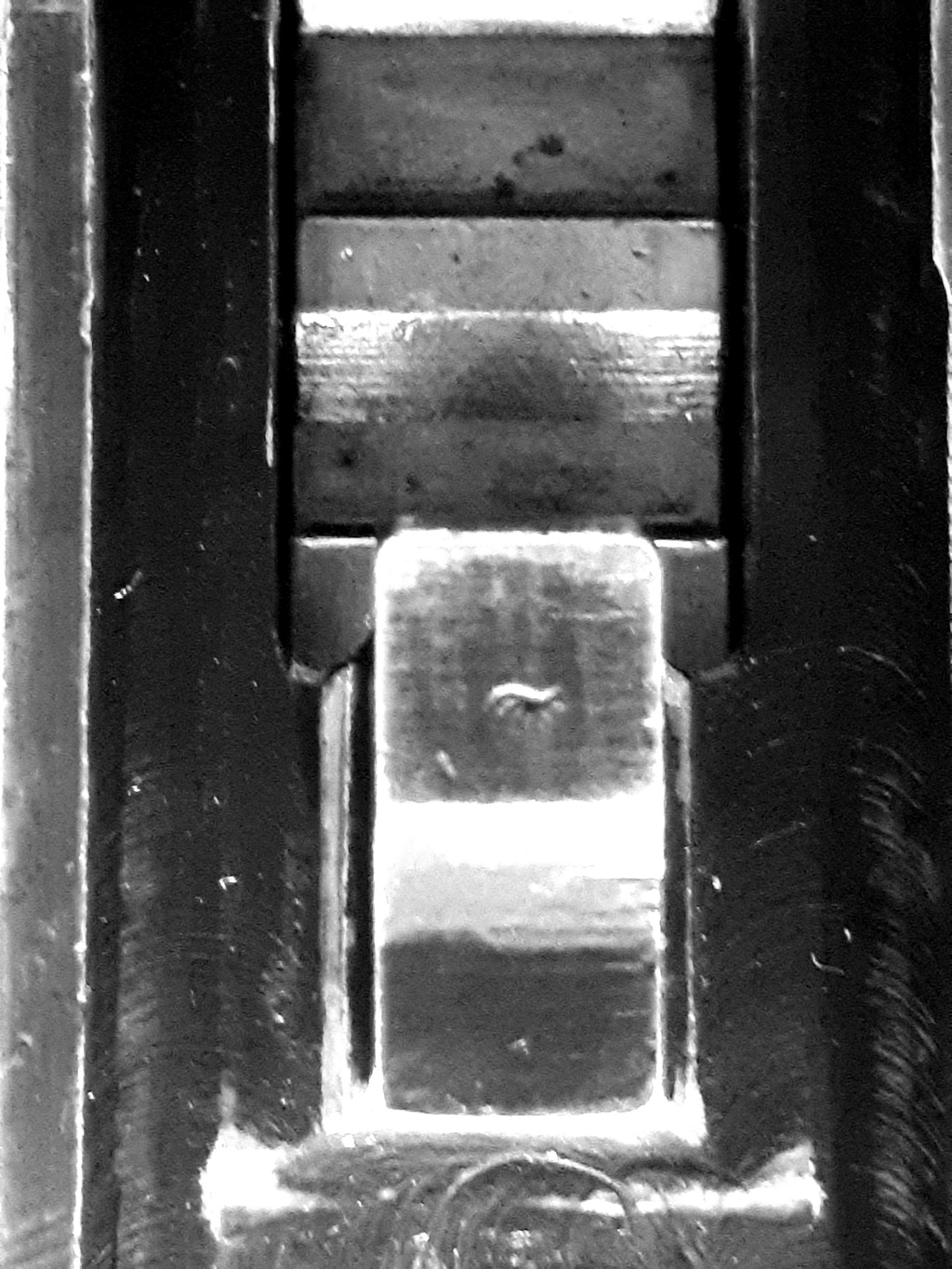

Un autre (flou!) qui symbolise à priori un chien ou un loup, vraisemblablement chinois, sur le dessous de la carcasse.
Identification de mon Schnellfeuer 20180614
Alors, votre avis? Pistolet de contrat d'exportation chinoise? Prévue pour cela, mais resté en Europe? Le n° de série ne semble pas avoir été prévu pour l'export, mais les infos sur cette relique sont rares. En tout cas, c'est mythique et passionnant à étudier.

Ainsi, j'y vois un peu plus clair : le marquage de la photo 3 indique une épreuve, au banc de St-Étienne, d'arme de poing étrangère et le J doit signifier l'année de cette épreuve.
