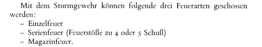

Message  Meerkoos le Jeu 14 Juin 2018, 16:07
Ce fusil automatique Suisse me fascinant toujours, un de ses éléments me préoccupait constamment: les marquages du sélecteur de feu.
Sur les StG44 et G3 allemands, la position du mode rafale est désignée "D" pour "Dauerfeuer", ou "feu continu". Or, sur le F. ass. 57, cette position est nommée "M". Quel est donc la signification de ce marquage?
Plusieurs théories proposent "Mehrfachfeuer", "Mitrallieren", "Mitrailleuse", "Maschinengewehr". Mais connaissant les Suisses, le terme désignant ce "M" doit suivre une même logique que "E", ou "Einzelfeuer"
Le réponse à cette question est apportée par un article intitulé "Die Ausbildung am Sturmgewehr" de 1958, de l'hebdomadaire "ASMZ".
Traduction: Avec le fusil d'assaut, trois modes de feu sont possibles:
- Coup-par-coup
- Rafales (de 4 ou 5 coups)
- Feu de magasin
Cette distinction de cette doctrine "feu de magasin" montre la volonté de mettre en oeuvre le futur F. ass. 57 comme arme universelle de la troupe: fusil d'infanterie, pistolet mitrailleur, fusil-mitrailleur et lance-mines (mortier) léger. En effet, selon le manuel, la construction de l'arme permet le tir continuel de 120 cartouches avant surchauffe, ce qui permet en effet le tir continuel cyclique de magasins complets.
La réponse est donc claire. A discuter...

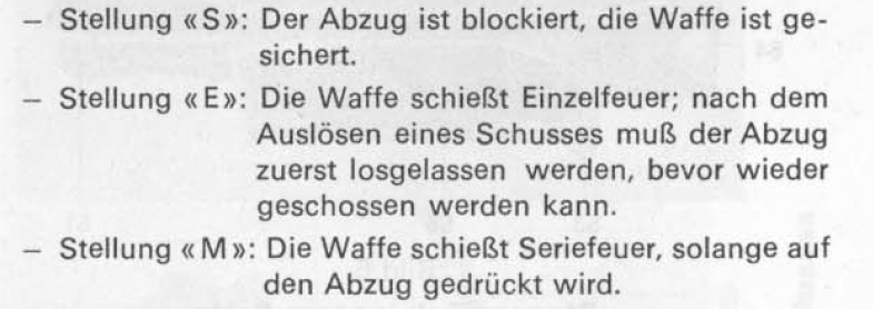

Message  patounet66 le Jeu 14 Juin 2018, 18:53
Très simple
La position S = arme assurée
E = Coup par coup
M = "rafale", pour autant que la plaquette située sur l'autre face du "pistolet soir sur noir (valable seulement pour les arme full). Sur les vertion "privastisée" la plaquette est sur blanc et le mécanisme de tire en rafale et "supprimée"
[url=http://akula02.free.fr/divers/Fass 57.pdf]http://akula02.free.fr/divers/Fass%2057.pdf[/url]
Page 10 du manuel.

Message  Baccardi le Jeu 14 Juin 2018, 21:35
Voilà ce que dit le règlement en allemand... bin il ne dit rien ...
Mais effectivement, me souvenant de ce qui nous était enseigné, c'était:
S = sécurité - Sicherheit - sicurezza
E = coup par coup - Einzelfeuer - copo per colpo
M = mitrailleuse - Maschinengewehr - mitragliatrice
C'est ainsi, il a fallu faire le choix d'une langue sur les 3. Effectivement, le feu en rafale suivait la doctrine suivante: tir à deux, sur des buts éloignés/petits/cachés. On était dans une logique d'engagement d'une mitrailleuse plutôt que dans une logique de feu de saturation à courte distance. A courte distance, on nous enseignait le tir de précision 1 coup = 1 touché...
