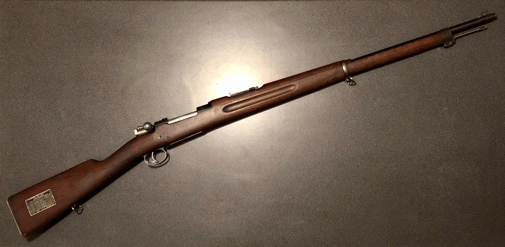

Je vous présente donc mon Mauser M96, acquis courant janvier sur un site web danois bien connu.
C'est un CARL GUSTAV de 1917. Seuls la hausse et le chien ne sont pas au numéro. Le reste est au numéro.
Particularité de celui-ci, il a les poinçons "NP" sous la crosse et sur le canon, qui indiquent que le fusil est passé chez NORMA PRECISION où il a reçu, à l'époque, un canon neuf. Mes recherches m'ont permis de découvrir que les canons NORMA, outre le poinçon NP, ne sont pas bronzés sur les cinq centimètres avant la hausse, ce qui est effectivement le cas sur celui-ci. L'intérieur du canon est miroir, absolument parfait.
Le fusil dans son ensemble:

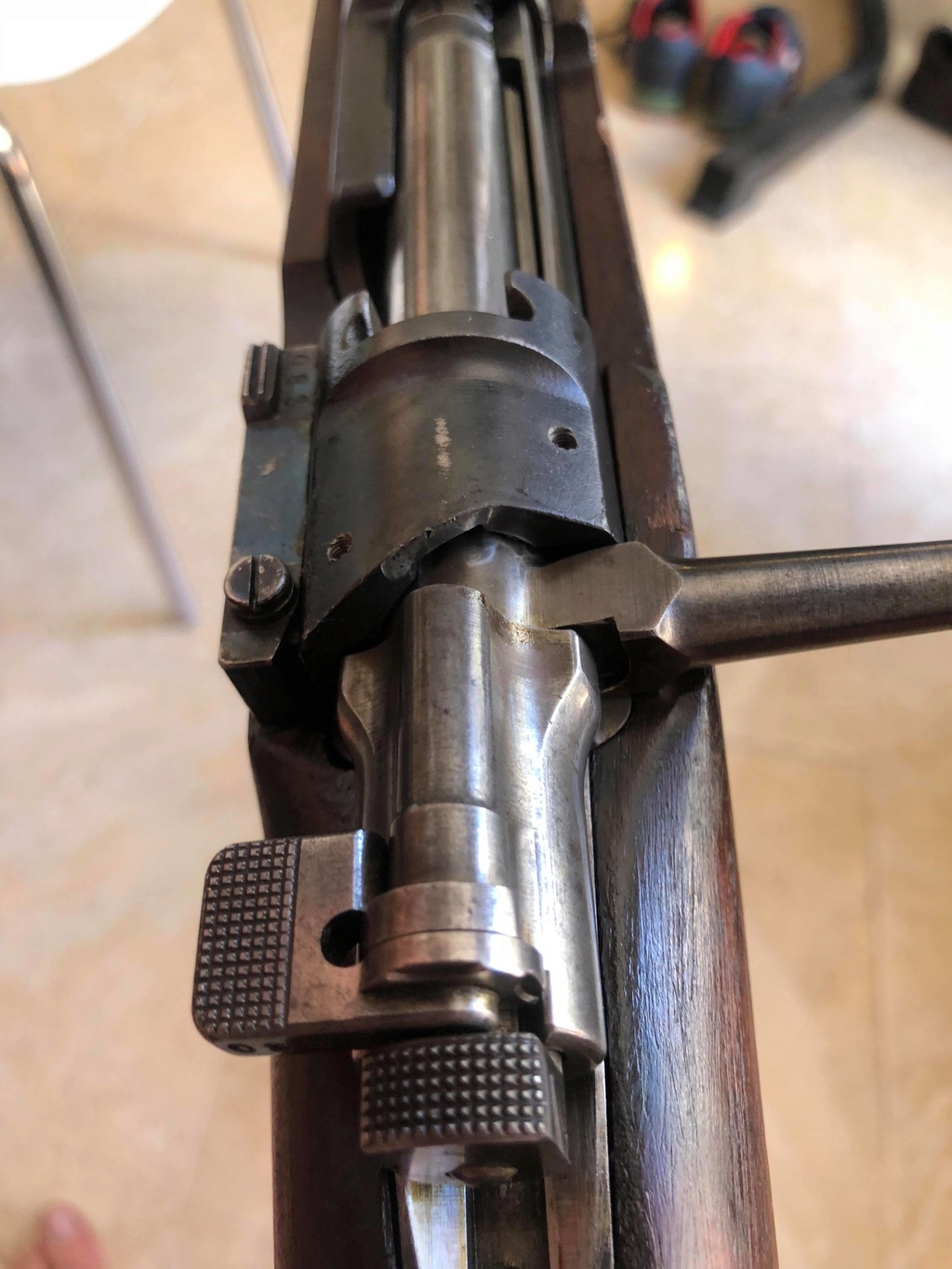

Le boitier est percé pour recevoir un dioptre:
Mauser M96 suédois Receiv11
Malheureusement, il a perdu sa rondelle et c'est une plaque pour le réglage du dioptre pramm qui a été insérée (assez grossièrement) dans la crosse. Mais au moins, je sais que l'entraxe est conçu pour ce dioptre (ou un dioptre GF qui a le même entraxe):
Mauser M96 suédois Receiv12

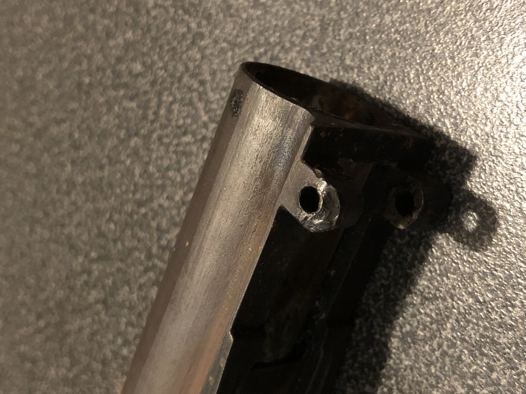

Il y a cependant un petit vice caché absolument indécelable sur les photos mises en ligne sur le site du vendeur, puisque je m'étais aperçu à réception de l'arme que le corps de hausse avait reçu un méchant coup. Je suppose que la planchette de hausse avait dû être démontée par quelqu'un lorsque le fusil a reçu un dioptre. Une autre planchette a dû être remontée lorsque le fusil a perdu son dioptre (ce qui expliquerait le numéro différent de la planchette de hausse). Celle-ci aura été remontée avec un outil inadapté, c'est à dire "comme un bourrin" comme vous allez le voir. J'ai donc commandé un corps de hausse neuf et confié l'opération de changement du corps de hausse (hors de mes compétences) à un armurier dont j'ai eu connaissance sur ce forum.
L'ancien corps de hausse, on voit que le petit tunnel a reçu un vilain coup (qui, quand, ?):
Mauser M96 suédois Img_3210
Et le nouveau corps, remplacé par un armurier (très bon travail clown ) avec la planchette remise:
Mauser M96 suédois Img_3211
La goupille traversante et la planchette sont toujours celles d'origine. Or, comme vous pouvez voir, il demeure un léger décalage en dérivation. Je pensais que le remplacement du corps de hausse résoudrait tout, mais soit la planchette de hausse, soit la goupille, avait du également être touchées, sinon il n'y aurait plus ce décalage.
Mauser M96 suédois Img_3212
La planchette de hausse ainsi relevée, devrait être parfaitement perpendiculaire, ce qui n'est pas le cas, et démontre que le changement du corps de hausse seul par un neuf n'a pas tout résolu. J'aurais également du prévoir le changement du reste. Mais quoi? Planchette, goupille, lame ressort?
Mauser M96 suédois Img_3215
Je ne sais pas si le ressort à lame (dont le bleu est vraiment joli) peut être fautif.
Si vous avez des idées s'agissant de la pièce en cause (ressort, planchette de hausse, ou goupille).

Fait un essai sans la lame ressort pour voir si cette dernière est bien en cause.
Quand tu observe la hausse lors de sa montée au ralentie, tu n'observe rien d’anormal de prés ?

Nicomidway a écrit:Fait un essai sans la lame ressort pour voir si cette dernière est bien en cause.
Je vérifierai ce soir mais je pencherais plus pour la goupille

Je viens de retirer la goupille, c'est bien elle qui semble être en cause: elle est vrillée.
Par contre pour en retrouver une... Tous les sites de pièces détachées que j'ai parcouru n'en ont pas, ou alors plus en stock Sad

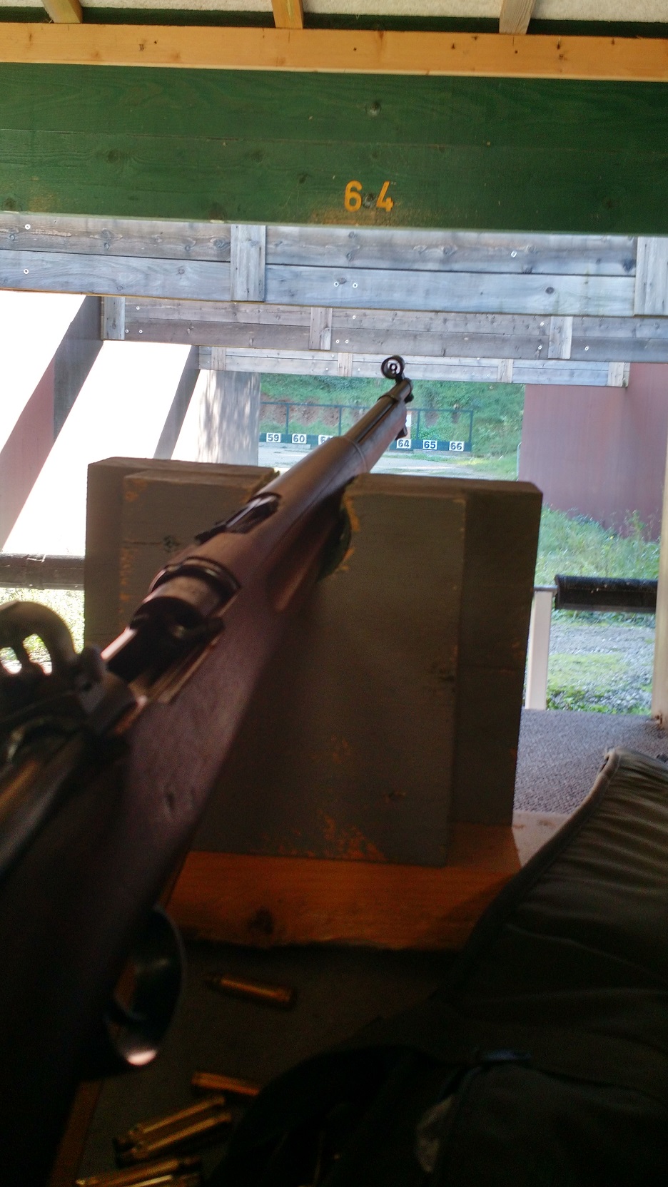

Donc premières cartouches tirées ce jour avec ce fusil, sur le pas 50m comme conseillé par les cadres, pour démarrer.
Bon, ce n'est qu'à 50 mètres (tir sur C50), mais auparavant je n'ai jamais tiré donc c'est une première pour moi:
Mauser M96 suédois C50_5010
J'y ai monté un dioptre pramm, et un tunnel elite, ça marche plutôt bien:
Mauser M96 suédois Img_2010
Mauser M96 suédois Img_2011
J'ai utilisé des cartouches manufacturées, des Winchester avec balle de 140 grains. La prochaine fois, j'irai sur le pas de tir 100 mètres.
Utilisant mon dioptre, je n'ai pas besoin de la hausse pour le moment, mais pour des évènements TAR à l'avenir il est important que j'ai quelque chose qui puisse fonctionner correctement.
Pour mon problème de hausse, j'ai trouvé une goupille neuve, non vrillée, la hausse est vraiment moins désaxée désormais, mais ça force toujours un peu, je ne sais pas s'il s'agit du ressort ou de la planchette de hausse... Si quelqu'un à l'une de ces pièces en stock je suis intéressé
